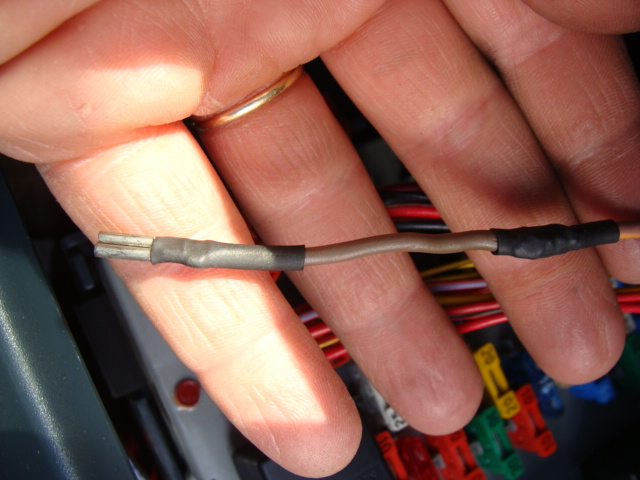

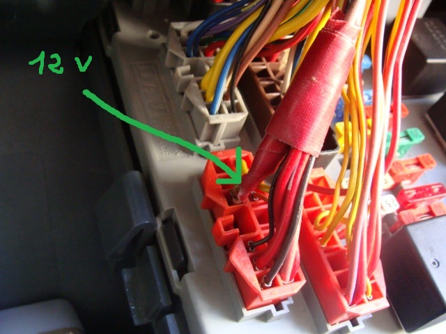

bon voila j'ai regarder tout se que vous m'avez dit :wink:
et c'est notre ami Outlander 68 qui ma donner en faite la bonne réponse :D
donc se fil la sur mon espace de 96 c'est le fil de la 2eme vitesse du ventilo :wink:
alors j'ai bien du 12v quand la cosse est en place comme sur la photo et non 6v :roll:
donc en regardant se qui marche pas avec se fil débranché je me suis aperçu que la 2eme vitesse ne marchait pas alors que la 1,3,4 marche
je le re branche et la sa marche la 2eme mais ça fait pas bien contacte , si je touche le fil ou je ferme ma boite a gant il se coupe le ventilo , en fait la cosse fait très mal contacte
donc maintenant que je sais a quoi sert se fil je vais changer la cosse et le petit bout de fil jusqu’à la soudure et faire sa propre avec gaine termo rétractable :wink:
car pour moi la prise qui a un peut fondu ( prise rouge ) c'est surement la cosse qui fessait mal contacte et sa a provoqué une chauffe
sinon merci a vous tous pour vos conseille :wink:

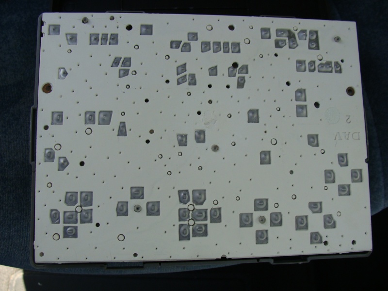

Bien vérifier "coté platine" que la cosse '(et le fil dessous) n ai pas brulée ou fondue...
Il peut y avoir les memes dégats en dessous...a+

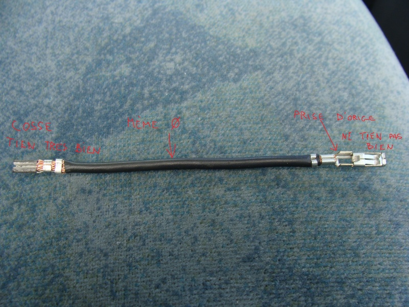

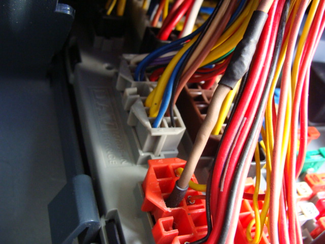

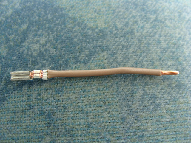

bon je viens de trouver dans mon stock de pièce un bout de fil de même diamètre et la cosse au bout qui est la même que d'origine :wink:
mais celle ci ne tien pas trop bien en place a cause de la prise rouge qui a chauffe :roll:
donc j'ai mis une cosse et la je peut vous dire que ca force bien pour rentré et la pour faire contacte ca va faire contacte :lol:
donc mon choix sera la cosse :wink:
et acheter se matin de la gaine thermorétractable

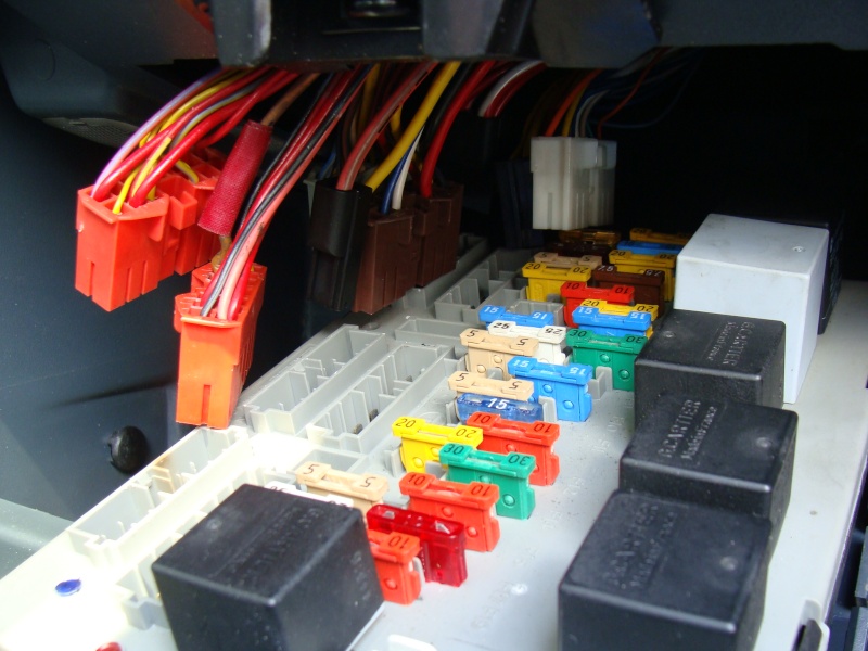

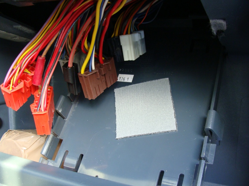

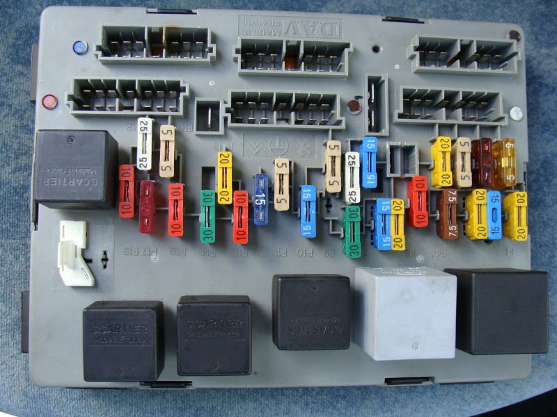

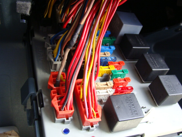

après j'ai démonter la platine pour voir en dessous suite au conseil de marcnl06 :wink:
la pas de souci sur toute les prises juste la petite tache marron en haut a gauche de se fil qui avait chauffé

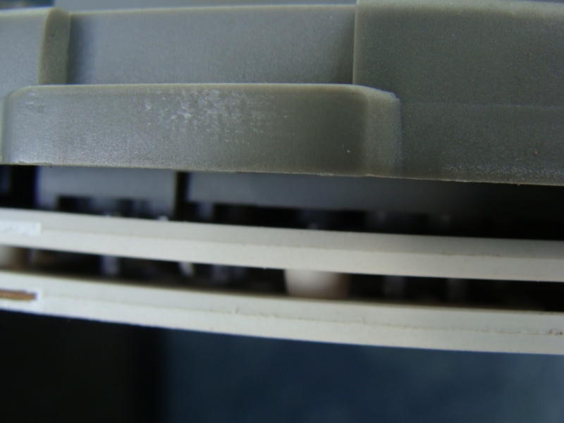

et la je démonte pour voir dessous et je tombe sur ca et , je vois aucune vis et ça me parait fragile donc je touche pas :roll:
je regarde juste a travers la ou le fil a chauffé et c'est propre dedans , on le vois pas trop sur la photo mais en vrai c'est propre :wink:
donc suite tout a heure :mrgreen:
[/color]

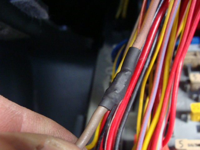

bon suite et fin :wink:

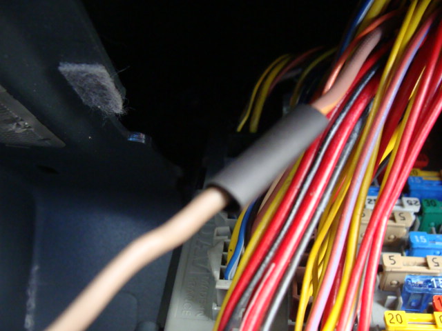

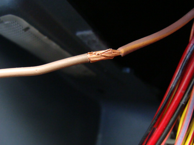

du coup j'ai trouver un fil marron vu que l'origine est marron c'est mieux :mrgreen:
ensuite raccord et soudure ( oublier de prendre une photo de la soudure ) :roll:
on place la gaine thermorectactable
et une autre gaine a la cosse
voila on la monte et ca marche :wink: essais de la 2eme vitesse pendant 10 minute moteur en marche et pas de chauffe au niveau du fil :D
bon c'est plus d'origine la prise et raccord mais je suis rassuré la :wink:

Je vient d'aller voir sur le mien. le fil n'a rien ainsi que la prise.
par contre je me fait un shéma des relais et fusible. parce que le fusible d'anti brouillard arrière pour celui qui ne c'est pas il va le chercher des heures :mrgreen:

Plus sérieusement, c'est propre , et ne pas hésiter à bien imprégner les brin par de l'ame de soudure et ne pas faire qu'une soudure superficielle , et très bon gest d'avoir vérifié la platine :)

Sur tous les fusibles de 5 à 25 ampères de la platine il y en a plusieurs qui sont simplement des rechanges en réserve branchés sur rien.
