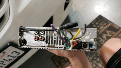

maxderoswell
Messages : 933
Inscription : 08 mars 2010, 16:32
Re: radio cd d origine
Cela n'intéresse peut-être personne, mais le connecteur noir qui me faisait pensait à celui de l'E3 est pour le Syntoniseur radio satellite
(SiriusXM) qui est en réalité un ampli.
De fil en aiguille on tombe sur plusieurs postes qui ont cette connectique dont le DEH-S6000BS de chez Pioneer.
Mathieu
