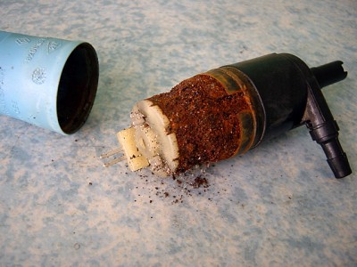

Comme il faisait beau aujourd'hui, je me suis intéressé à ma pompe lave-phares. J'ai déposé le phare et débranché le connecteur relié à la pompe (après avoir bien fait diminué le niveau du bocal). Avant d'avancer plus loin dans le démontage, j'ai appliqué une tension de 12 volts aux bornes de la pompe. Résultat : rien ! Le problème provenait bien de la pompe.
Alors afin de pouvoir raconter quelque chose sur ce forum ce soir, j'ai entrepris le démontage de cette pompe (car elle me semblait bien gonflée et que je trouvais anormal que le corps ne soit pas parfaitement cylindrique).

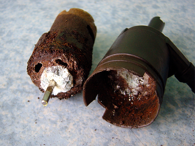

Une fois le corps ouvert, voici l'état du moteur :
Les photos parlent d'elles-même. Vu la conception de cette pompe, le moteur se trouve très vite dans la flotte.
Rapide coup de fil chez Renault : cette plaisanterie est vendue 65 Euros (euh...non, je ne commande pas pour le moment). Je galère sur le net depuis une heure pour la trouver ailleurs (les logos Peugeot et Citroën sont inscrits dessus) mais pour le moment, je ne trouve rien...
Vous me croirez si vous voulez mais j'ai tenté de remettre cette pompe en état en grattant la rouille. Après un bon nettoyage, le moteur fonctionnait à nouveau mais les aimants du stator se sont éffrités après mon essai. Je laisse tomber et pars en quête d'une nouvelle pompe (non, pas d'occasion, merci).

- Messages : 20470
Re: lave phare HS
Bigre, je n'en reviens pas !!!

Niveau conception, c'est tout con : un moteur de type MABUCHI dont l'axe traverse une rondelle en elastomère de 5 mm destinée à rendre le boîtier étanche (mais pas pour longtemps). Dans tous les cas, ça ne vaut pas 65 Euros (ou 426 Francs pour ceux à qui ça cause) !
Fabricant de la pompe : FICO TRANSPAR (fabriqué en Espagne)
réf. Renault : 8200331654
réf. PSA : 9641086680 (avec Compatibilité Electromagnétique) ou 9642218080 (sans cette compatibilité)
J'ai envoyé un message chez Oscaro hier soir pour leur demander s'il pouvait obtenir cette pièce, j'attend leur réponse, il n'y a aucune urgence (avec le temps d'aujourd'hui, les phares se lavent tout seul...)

Si on compare les deux, on voit bien ce qui c'est passé...regardez les photos de nagrrra un peu plus haut dans le post : rouille et gonflement... On approche du but et on continue ci-dessous !

il y a bien deux pompes (si tu disposes des lave-phares, sinon, il n'y en a qu'une).
Une pompe ne sert qu'au lavage du pare-brise et de la lunette arrière. Cette pompe est équipée de deux tuyaux et selon le sens de rotation du moteur, envoie l'eau vers le pare-brise ou la lunette arrière.
La seconde pompe (plus puissante) ne sert qu'aux lave-phares (si tu es équipé xénon). Cette pompe se met en route lorsque tu actionnes le lave-vitre du pare-brise ET seulement si tes phares sont allumés. Pas de vanne sur le circuit pour laver les phares éteints.
Si tes phares sont éteints, cette seconde pompe ne fonctionnera pas.

J'ai bien des phares Xenon j'ai bien trouvé donc la pompe a 2 sorties, en testant a l'air comprimé chacun de ses tuyaux une fuite semble se produire vers le phare gauche, là je n'ai pas investigué davantage...
Les 2 tuyaux sont-ils reliés ?
Par contre merci pour l'option de remettre le joint noir avant de remettre la pompe effectivement ça marche bien pour re-enquiller.
