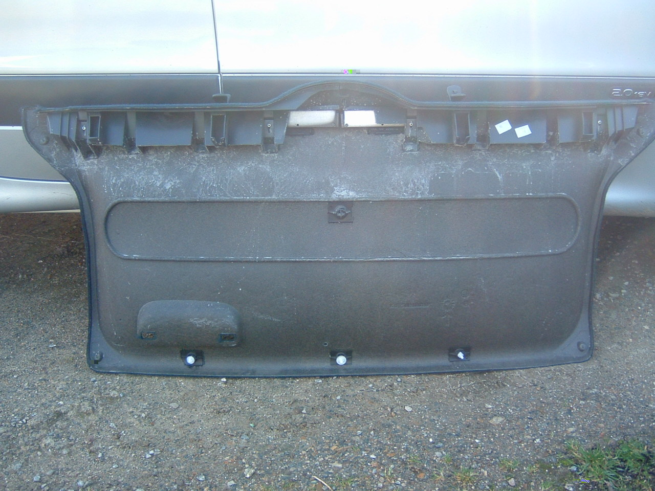

bon j'ai tout démonté: 2 vis torx ne sont pas facile d'acces pour le déshabillage garniture passage de roues
parceque le coffre est fermé!
apres ça on déshabille le coffre.....
dans mon cas c'était une cosse de la fiche qui était d'oxidée (pour le moteur verrouillage/déverrouillage)
j'ai fais peins de photos: ça va venir......

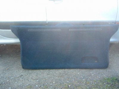

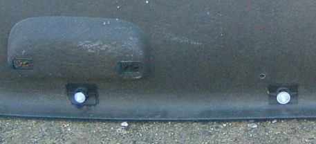

je mettrais les photos dans la journée, mais le miens a un trou qui a l'air d'origine qui est 5cm plus haut que le tiens (un peut trop haut),
avec un cache gris de la même couleur que les autres caches du dessus de l'habillage.
bref, j'ai tout démonté pour rien, car je me suis aperçu que je pouvais déverrouiller avec un tournevis par ce trou.
... pas évident, car un trou de 10mm + un outil + une lampe pour voir quelque chose!?
mais c'est faisable a condition que ce ne soit pas un prob de tringlerie mal réglé!
photo a suive
edit: je m’aperçois sur tes photos, pilou, que le rajout des rideaux est possible sur le miens....
photo a suive

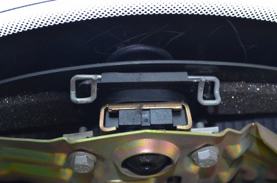

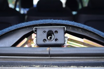

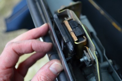

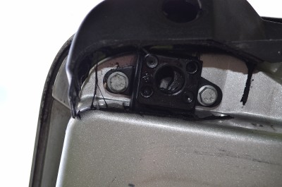

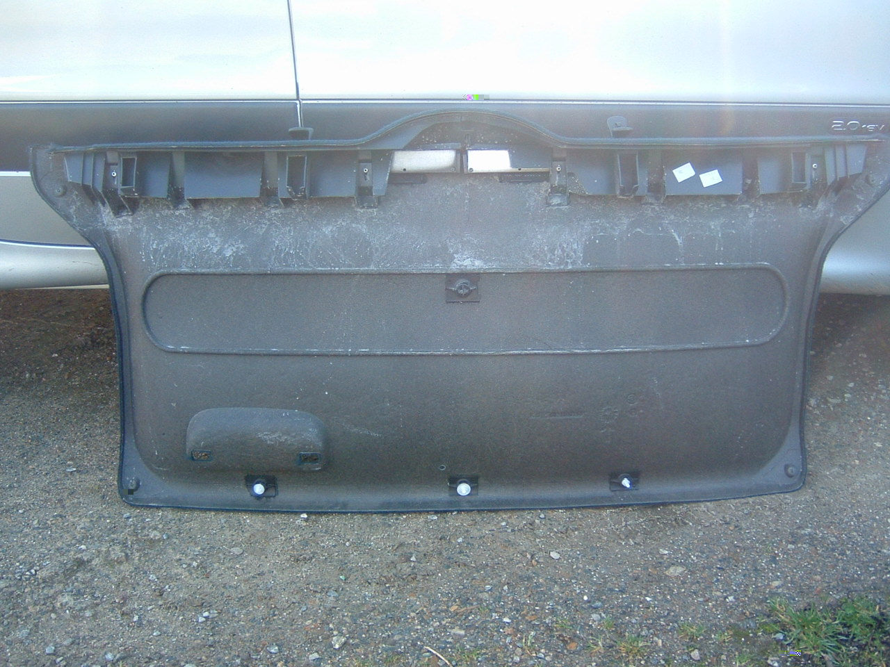

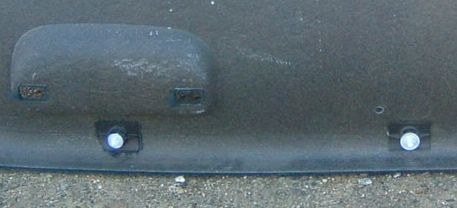

voici les photos avec le trou qui parait d'origine
il faut enfiler le tournevis dans ce trou (vers le bas), l'enfiler dans le cercle et tire a droite
on voit sur cette photo la tringlerie en haut et en bas
peut etre ici qu'il faut régler pour certain!?

bon encore un foi le coffre bloqué: débloqué avec tournevis dans le trou de 10mm prévu a cet effet (?)
faut juste trouver le "coulisseau" au bout du moteur....
c'est un problème électrique: la fiche a du vert-de-gris sur une des 2 cosses
lorsque je verrouille/déverrouille avec la clé le moteur n'agit pas toujours, sauf si j'appui en même temps sur la fiche au cul du moteur
avec du nettoyant contact, ça ne suffit pas
j'ai vaporisé de l’anticalcaire professionnel et laissé agir 1/2 heure
puis nettoyage au nettoyant contact et remontage... je verrai dans le temps

J'ai démonté l'habillage du coffre (Espace avec ouverture de la lunette arrière), ce qui n'est pas forcément évident :
* 4 vis torx
* 2 vis cachées à la base de la poignée intérieure de coffre
* 3 clips en bas de la garniture
* 1 grosse pointe en plastique au centre
* 2 encoches au niveau de l'essuie glace
* 1 guide en haut au milieu de la garniture
Bref, j'ai du tirer assez fort sur l'ensemble pour qu'il vienne
J'ai réglé la tringle du côté incriminé, ça marche mieux mais je trouve que ça accroche un peu. Je pense qu'il faudrait mettre de la graisse (ou autre) sur les pointent au dessus du pare-choc (points d'accroche du hayon), mais de quel type

les rivets plastiques ce tirent tout simplement avec un tounevis ,aprés tu enléves les deux caches plastiques noires ,
ensuite tu accédes aux fixations des serrures
en déposant la garniture du coffre et en détachant les deux tringles ,
tu peux sortir les deux serrures (attention aux contact éléctriques pour l'éclairage de coffre,branchés dessus

un petit Up pour confirmer l'accès aux serrures de coffre en enlevant les 3 piquots noirs : Par contre, c'est en remontant que l'on comprend mieux comment c'était fixé
Je mets donc ici des photos pour illustrer "démontage garniture de coffre avec lunette ouvrante"
Cela commence par une découverte au niveau du verrou de la lunette (que je n'avais pas vu au démontage
) : une tige métallique que ressemble à une sorte de clip ...
Après réflexion, il s'agit de la fixation supérieure de la garniture qu'il faut bien sûr enlever AVANT de tirer comme un âne comme je l'ai fait (heureusement, je n'ai rien cassé
). Ce clip est accessible derrière le cache suivant :
Qui s'enlève avec un tournevis plat à glisser dans une des 2 encoches visibles sur le cache.
Le remontage se fait par le haut de la garniture et ... la remise de ce p.....n de clip
Les 2 extrémités de la tige passent derrière le rebord de la garniture et la plaque contre la serrure de la lunette.
Après, ça donne ça : Reste à remettre les 2 clips du bas de la garniture (et non pas 3 comme je l'avais dit avant), les 4 vis torx et la poignée
Voilà, en espérant que cela puisse aider ceux qui seront confronté à ce soucis
