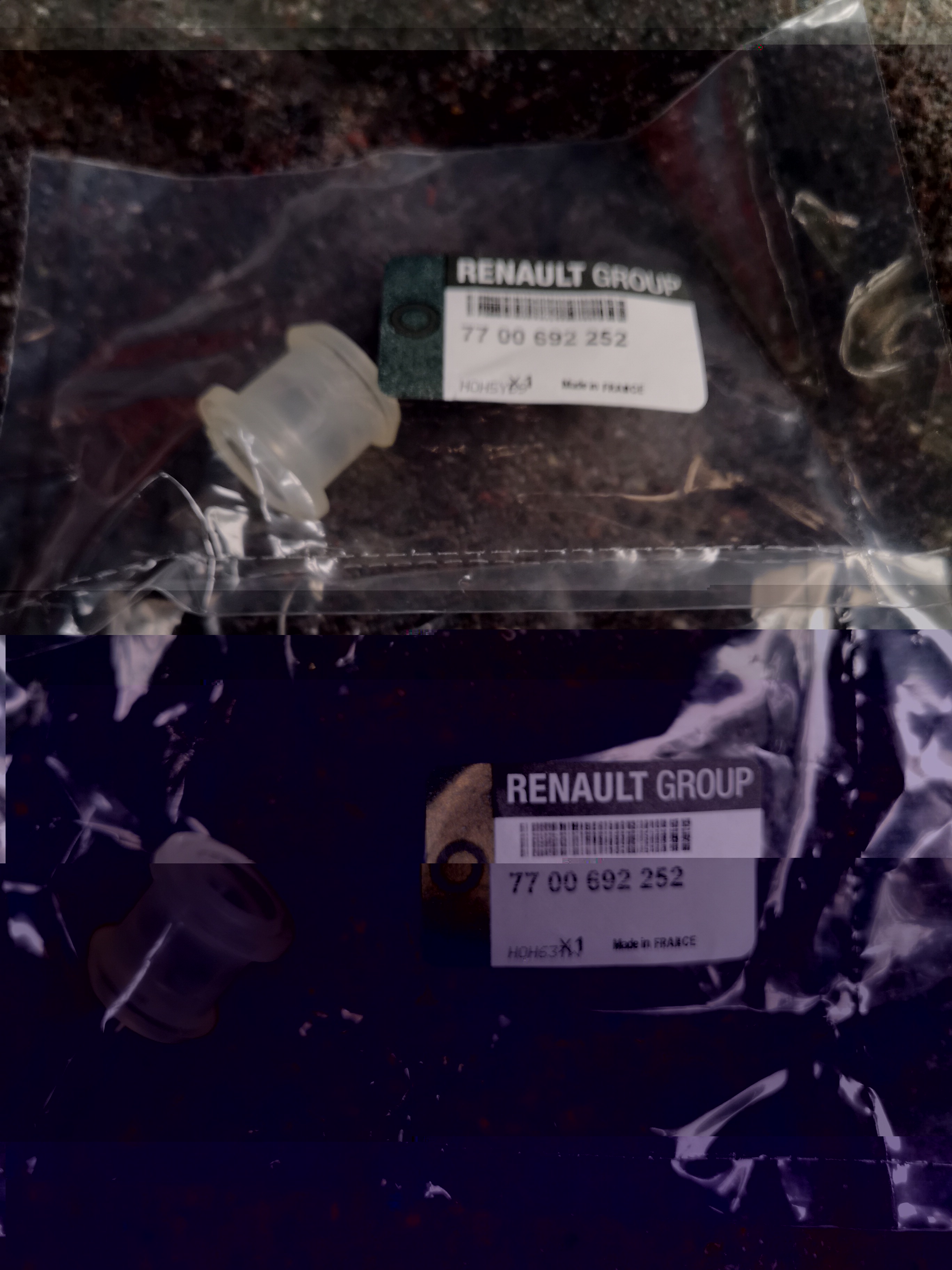

La rotule caoutchouc existe toujours : Changé en 2016 sur mon "1" qui m'a fait la même farce en plein carrefour, à Tours !! (la pièce -cache rotule, en 2 partie, est remplacée par 1 pièce en 1 morceau, réf 7700692252, à 4.78€ HT ! )

bon, nous sommes plus que « le lendemain ». Alors, cette pièce, elle existe encore ?Babar a écrit : Demain matin direction la concession pour commander des silent blocs neufs.

Bonjour,Basile a écrit :bon, nous sommes plus que « le lendemain ». Alors, cette pièce, elle existe encore ?Babar a écrit : Demain matin direction la concession pour commander des silent blocs neufs.
Elle existe toujours en effet. Plusieurs véhicules Renault et Alpine en sont équipés, pas de risque qu'elle disparaisse pour le moment.

ça vaut pas le coup de s'en passer : 5.59 TTC, toujours dispo (c'est rare). Du coup il m'en a vendu 2 aussi.
