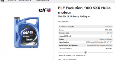

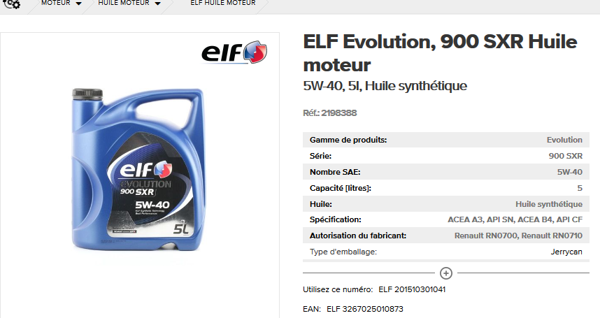

J'ai mis lors de ma première précédente vidange de la ELF Evolution, 900 SXR Huile moteur5W-40, 5I, Huile synthétique Réf. : 2198388 autodock et suis pas sur que ce soit bien car synthétique non pas semi-synthetique(erreur peut-être?)
Je doit la changer quasi 15000 km d'effectué.
C'est 2,2 DCI 130 cv 2001 135000 km env
Laquelle dois-je mettre en elf ou total et ce serais plutôt de la 10w40?
Et bon j'en profite dite moi aussi laquelle pour la boite mécanique.
Messages : 9085
Re: Quelle huile moteur pour un espace 3 diesel : 15W40 ou 5W40
pas tout compris...
5W40 c'est de l'huile de synthèse.
10w40, c'est en général de le demi synthèse.
15000km: c'est de trop pour un dci... 10000km c'est le maximum si tu comptes le garder longtemps avec un moteur en vie.
sur ce moteur, je met de la 5W40.

Pour faire simple ma sélection d'huile elf 900 de la photo post ci dessus est-elle conforme pour mon espace?
Et celle ci-dessous pour la boite est-ce bon?
Quasi pas de reseau pour charger la photo alors je met le lien
https://www.auto-doc.fr/elf/12744116?se ... 0(2194756)
Messages : 9085
pour la boite, je ne saurais te répondre.
par contre, pour le moteur, oui je mettrai cela dedans sans pb.

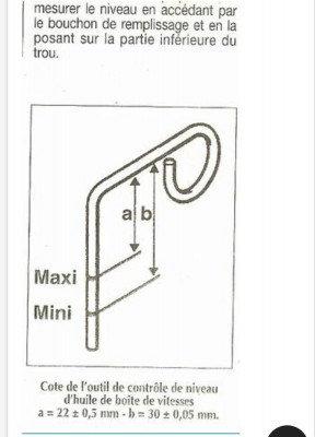

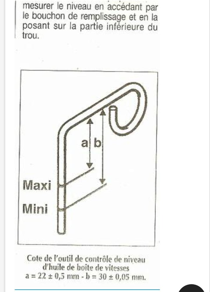

L'huile de boite pour PK est de la ELF NFP 75W80 2.5 L environ. Le niveau ne se fait PAS par débordement, il faut se créer une jauge. Le niveau est entre -22 mm et -30 mm par rapport au bas du trou de remplissage.
J'ai trouvé ça sur google si ça peut aider à visualiser.
[attachment=0]20201126_173812.jpg[/attachment]
Messages : 8535
Je me suis fait cette "clé"

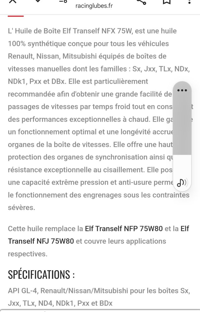

Re: Quelle huile boite de vitese en renplacement ELF NFP 75w80
Message non lu par Ancien »
Car on la trouve plu!indisponible .
Et quelle kilométrage conseillé? je doit avoir fait 100 000 klm a ma dernier vidange boite du 2,2 dci 2001 qui a 235 000 klm
Merci de me conseiller pour une équivalente.
