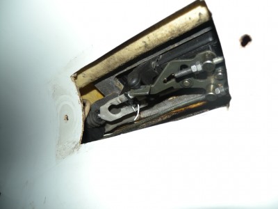

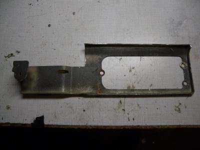

Pour changer des Kit E85 :roll: je me suis remis à l'ambulance:
il n y avait pas de moteur de verrouillage du hayon arrière et pas de câblage .
J'ai donc passé une aiguille dans le hayon...ça n'a pas été une mince affaire ; on a l'impression qu'il n'y a que du vide mais il y a des virages partout.
j'ai récupéré dans une casse une fixation de moteur que j'ai un peu modifié pour passer dans le trou.
puis avec mes petits doigt j'ai tout installé.
et ça fonctionne .
Les 2 verrouillages des portes arrière ne fonctionnais pas ,après démontage et nettoyage des serrures ça ne marchait toujours pas ,
j'ai donc changé les 2 moteurs et maintenant avec ma télécommande je ferme et ouvre les 5 portes c'est quand même :mrgreen: pratique
Je vais essayer de réparer les 2 moteurs fatigués, ils tournent mais n'ont pas de puissance.

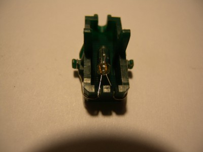

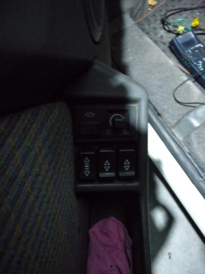

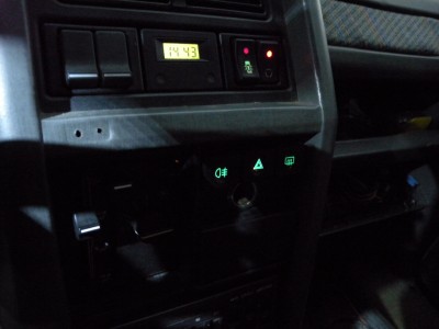

Tous les voyant des inter était HS , j'ai décidé de les réparer.
Avant
Après

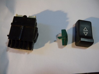

Démontage des inters:

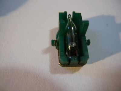

l'ampoule se trouve dans le petit capot vert

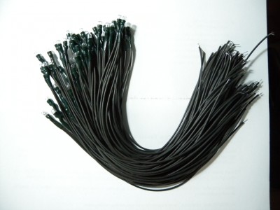

Ampoule d'origine
ampoule de remplacement
voici les 2 ampoules ;la neuve et la vieille

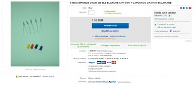

j'ai trouvé ces ampoules sur Ebay

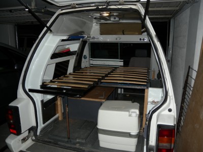

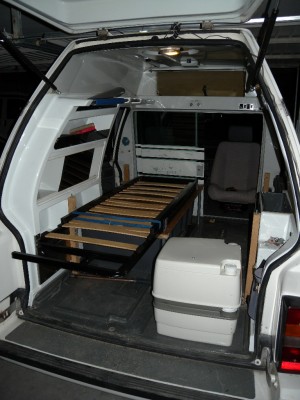

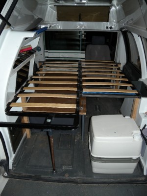

Actuellement je suis en train d'installer un couchage ; voici les premières photos.

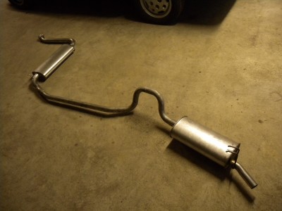

suite au CT j'ai changé la ligne d'échappement.
C'est beau quand c'est neuf... :mrgreen:

troublouse a écrit :Bonjour à tous ,
Suite de la remise en état.
tu est sûr que ce n' était pas un mauvais contact? un ou 2, c' est possible, mais tous à la fois c' est beaucoup!
En tout cas ça m' intéresse, car je ne pensais pas que c' était démontable et j' en ai un qui n' éclaire plus.
_Clio S de 93.
troublouse
Messages : 1778
finition : Connoly
Finition : TXE injection
Localisation : Tours
Re: Mon nouveau jouet : Ambulance SANICAR
Oui toute les ampoules étaient HS , le précédent propriétaire n'entretenait pas vraiment cette voiture ; la distri avait 14 ans ......
je les ai testés après démontage et j'ai du stock d'ampoule pour toutes mes voitures :mrgreen: :mrgreen:
elles ont l'air d'éclairer plus fort qu'à l'origine !!
troublouse
Messages : 1778
finition : Connoly
On fait avec ce que l'on a.....
Messages : 10573
je trouve ça mieux, au moins, on les voit :-)
faudrait refaire sur la radio et l'affichage déporté, ce serait le top

c' est étonnant qu' il n' y avait pas le précâblage de la FC du hayon; sur le mien, le précédent propriétaire avait juste rajouté le moteur. C' était d' ailleurs une option sur le GTS; c' est quand même super pratique.
J' ai été embêté quelques temps après l' achat: la tôle support s' est cassée et ça se coinçait parfois. Je l' ai ressoudé en place pour ne pas tout démonter et rerégler.
Pour les moteurs qui sont peu nerveux, c' est probablement grippé: Ce sont juste des électro-aimants; Un bon coup de dégrippant dedans devrait leur redonner de la vigueur. Si l' axe est démontable, on peut lui mettre un coup de toile émeri en plus.
