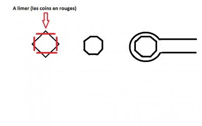

Petit remontage de topic, avec une question :?:
pour le bouchon de remplissage de la boite, ne serait il pas possible de le limé en hexagone afin de pouvoir lui mettre une chef à œillet (se qui éviterai d'acheter la fameuse clef "Facom" :?:
ou quelqu'un a t'il essayer :?:
petit dessin fait vite fait avec paint pour éclaircir mon explication :wink:

Se serait pas mal !! :wink: Car celui sur mon Espace 2 est pas "en belle vaisselle "! :?
Re: Vidange boite de vitesse
Pas conseillé de mettre ces vis ( vidange & remplissage ) en hexa... le laisser en carré le rendra plus costaud
Une douille vaut 2 francs 6 sous dans tous bons centres auto :!:

Je pensé tenir une bonne idée, mais pontiac a raison, et effectivement vue le prix de la douille, demain je file chez nortoto :mrgreen:
