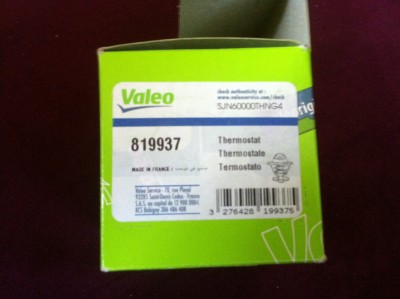

Voila ce que je viens de recevoir: Ce WE, j'irai chez mon pote pour changer ce thermostat...
Dan

bingo !
c'etait bien le thermostat/calorstat qui etait foutu !!
completement entartré collé...
c'est a cause de lui que ton vase d'expansion s'est fendu ,Yann !
celui que j'avais monté a subit le meme sort
normal, me direz vous , meme cause , meme effet !!
me reste plus qu'a le changer ...
a part un bruit de roulement , il est tres souple a conduire
j'attends demain pour en faire le tour et corriger les petit trucs qui vont pas ! ( 3 x rien : veilleuse de phare,ampoule de pendulette...des bricoles quoi
Dan
