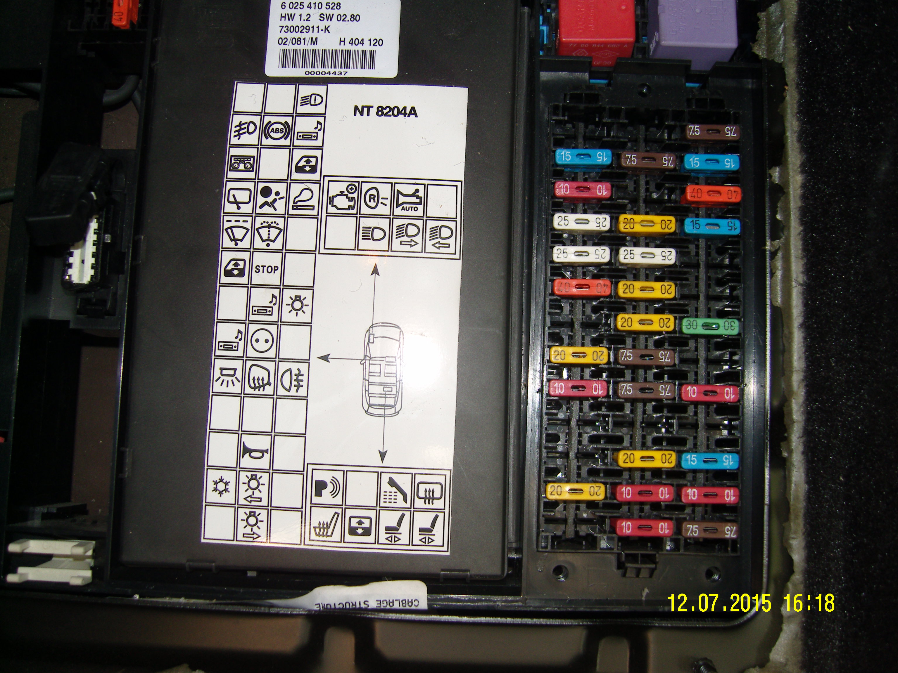

Re: Montage Autoradio 2DIN + caméra de recul sur espace III
Ayant déjà fait l'installation, je ne me suis pas trop cassé la tête.
Le câble de la camera (vidéo) je le fait passer par l’éclairage de plaque d'immatriculation; Ça ne se voit pas.
L'alim est pris sur les feux de recul droit. Il passe derrière la garniture de l'aile arrière puis sous le joint. Je le fait passé ensuite au niveau de la charnière du hayon; ça se voit pas tant que ça et que par des "yeux profanes". Même principe pour le câble vidéo, du hayon vers la même charnière puis derrière la garniture puis sous les cache au niveau du plancher jusqu'au TAB.
Je ressort au niveau du joint de portière juste en dessous du tab. Les branchements se font derrière le cache ovale.
L’écran est mis au niveau du pare soleil et j'utilise les joints pour passer les fils.
Tres pratique en vision nuit avec l'IR surtout avec le radar de recul qui m'évite de me prendre les plots et de rayer le pare choc.

- Bx1993
- Messages : 119
- Enregistré le : 24 avr. 2013, 10:55
- Modèle : [Espace III V6]
Bonjour,PeteTheCoyote a écrit : Des photos serait-elles envisageables, notamment pour le passage des câbles hayon/garniture intérieure ?
Thanks
Comme je l'ai dit, j'ai fait au plus simple sans trop me soucier de "l’esthétique"
Je n'ai pas pu mettre tous les fils sous les joints, ça faisait trop épais.

Donc comme prévu montage terminer .
Après avoir desabillier mon hayon, j'ai fait passer un fils électrique rigide dans le hayon pour servir d'aiguille et passer les câbles.
Ensuite j'ai déboîter le joint de coffre, et fait passer les câble sous la "tôle" le long jusqu'au feu arrière .
Ensuite j'ai racorder mon alimentation sur le feu arrière et j'ai récupérer 1 "+" recul pour le déclenchement de l'autoradio .
En passant par le feu arriere, en remontant un peu on se retrouve sans modification dans le compartiment latéral de cric .

Sur l'avantime j'ai récupéré l'info recul sur le b2i.
Il existe plusieurs versions de câblage.
Le plus simple est de donner celle inscrite sur son b2i, moi j'ai une version NT8204A sur l'avantime. Ensuite on cherche l'ensemble des schémas qui concerne sa voiture. Enfin on parcourt "l'annuaire" pour trouver l'info, en remontant le schéma, on tombe sur le connecteur puis la broche du b2i TANT recherchée pour la fonction que l'on souhaite repiquer.
Mathieu
