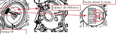

Alors il reste une chose avant de tout démonter. Juste une question lorsque tu as changé ta pompe HP, as-tu refait aussi la distribution ?
Je crains qu’il te soit arrivé la même chose que moi lorsque j’ai changé ma cascade de pignon et la distribution. Et rejoindrai le diag du pourquoi tu ne démarre pas non plus au start pilote et la valise ne repère rien. Ton injection fonctionne normalement mais pas au bon moment.
Le problème : tu injectes sur le piston qui est en échappement. Ta compression se fait avec les soupapes ouvertes.
C’est long, mais c’est la démarche. Il faut bien lire pour bien comprendre chaque étape et à quoi elles servent : bonne lecture.
Explication. Si tu as fait les deux remplacements en même temps, je suis presque sûr que tu as décalé ta distribution d’un demi-tour.
Pour le vérifier :
il faut démonter les bougies de préchauffage des cylindres 3 et 4 (4 coté distrib).
Tu prends deux tiges plastique ou métallique (longueur 200 mm environ) que tu mets dans ces deux cylindres (ils servent à vérifier le piston en position haute).
Tu dévisses les bougies des cylindres 2 et 1 mais tu les laisses dessus simplement posées. Ils vont te permettre de savoir lorsque tu seras en monté sur le 1. Il faut enlever le support moteur pour voir la position des arbres à cames (chaque arbre à cames à des encoches de largeurs différentes (voir dessin 1).
Tu enlèves ton capteur de référence cylindre, c’est lui qui se trouve au niveau de ta pompe HP (ne me dit pas que tu en as pas, ton moteur ne pourrait pas fonctionner sans lui). Tu as sur la poulie de la pompe HP un bossage large de 8 mm sur un arc de cercle de 15° environ. C’est lui qui sert de top pour l’injection (par effet hall). Pour faire simple, le bossage passe devant le capteur il définit l’injection sur le cylindre 1 avec le PMH repère position PMH de chaque série de piston (1,4 et 2,3). L’injection sur les autres cylindres se fait par extrapolation et non pas par passage devant le capteur (le piège).
Il faut positionner le cylindre 1 en position haute, écouter la fuite par sa bougie (=compression), piger le vilebrequin.
Le contrôle : coté pignon de pompe HP si le bossage est face à l’ouverture ou se loge le capteur de référence. Si ce n’est pas le cas il y a un décalage d’un demi-tour aux arbres à cames.
CQFD
Bon courage
Pour le vérifier :
CQFD
Bon courage

super claire je vient juste de finir de deposer le moteur complet je controle tout ca et je vous tient au jus
mais ce sera que fin de semaine prochaine en tout cas merci pour l explication
