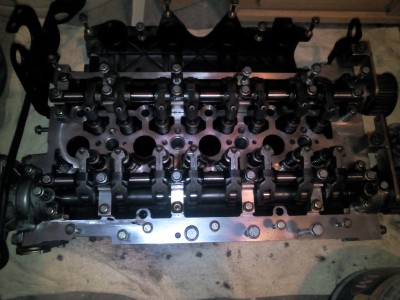

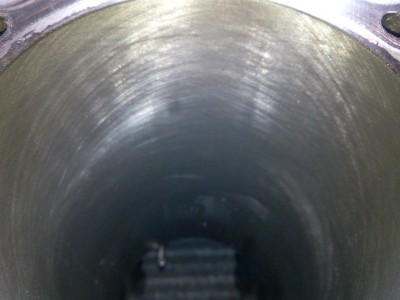

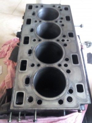

Bonjour a tous, voila j'ai récuperer le bas moteur
Apres un petit nettoyage
vincenzi1
Messages : 521
Enregistré le : 02 août 2014, 10:11
Année : 2005
Localisation : Haute Normandie
Re: Remise en état de mon IV
Message non lu par vincenzi1 »
faut tout remonter maintenant :D
tu l'avait emmener juste pour le déglaçage ton bas moteur ?

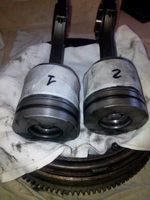

Davidrwt
Messages : 2929
Localisation : Nord (59)
Message non lu par Davidrwt »
Un deglacage et vérification, là je nettoie les gorges de segment.
Avant de remonter j'ai du nettoyage a faire.
vincenzi1
Messages : 521
Année : 2005
Davidrwt a écrit :Un deglacage et vérification, là je nettoie les gorges de segment.
tu sais que tu pouvez le faire toi même le déglaçage ?

Davidrwt
Messages : 2929
Oui je sait :wink:
Voila 2 piston nettoyer et bielles changer, demain je fait les 2 autres.
ta peser t'es ensemble avec les nouvelles bielle ?

Peser ?
vincenzi1
Messages : 521
Année : 2005
oui pour savoir si chaque ensemble est correcte niveaux poids

Davidrwt
Messages : 2929
Oui la les 2 pistons de fait ont le même poids

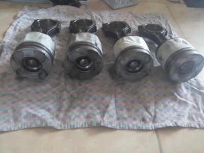

Davidrwt
Messages : 2929
Merci pour vos com.
Voila les 4 pistons sont prêt reste plus qu'a mettre des nouveaux segments au moment de les mettre dans les cylindres.

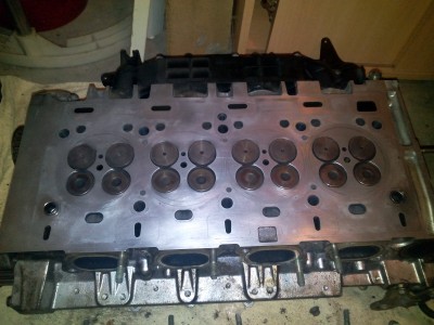

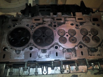

Davidrwt
Messages : 2929
Bonjour, aujourd'hui nettoyage de la culasse
Avant
Avant
Après
Après

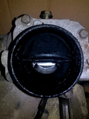

Au tour de la vanne egr... :)
beau boulot
la vanne egr c'est le truc le plus salissant a nettoyer lol même une vidange c'est plus propre

Davidrwt
Messages : 2929
vincenzi1 a écrit :beau boulot
Je confirme :lol:
