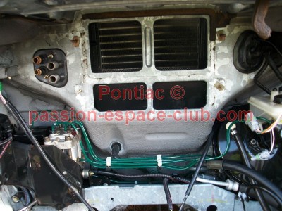

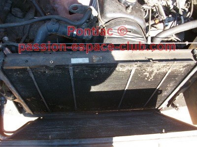

Tu n'imagine même pas... j'ai d'ailleurs pris 1 photo à ce sujet :wink:
L'on peut voir la m*rde accumulée entre le condenseur de clim & le radiateur moteur ( pas mal de tombée quand j'ai séparé les 2 )... pourtant "que" 120000Km
Imaginez çà avec le double ou le triple de KM ( j'ai vu des cas remplis,carrément des semblants de nids ) :!: :evil:
Alors qu'il suffit de laisser un peu + d'espace entre les 2 ( ya la place )
Comment peut-on parler de refroidissement au top :roll:
Pour çà que la clim c'est de la daube, un risque de surchauffe moteur, çà bouffe des CV, çà surconsomme, c'est pas bon pour la santé, un entretien en plus...
Bref ! j'y vois que des inconvénients :mrgreen:

.... ça c'est sûr, et en plus en ayant viré la clim tu gagnes quelques chevaux :wink:
.... et par là même, tu supprimes aussi pas mal de futures emmerdes potentielles :oops:
Oh, cette mauvaise foi !!!!! :mrgreen: :mrgreen: :mrgreen: :mrgreen:

Excellent !! :lol: :lol: C'est vrai tu as raison a propos de la clim,ça prends des chevaux,c'est un entretien en +,et moi aussi quand j'ai démonté sur mon 2 j'ai trouvé de la saleté entre les 2 radiateurs :?
L'idéal serait comme tu l'as suggéré d 'espacé les radiateurs ou de mettre un coup de soufflette entre les deux réguliérement,par exemple au moment de la vidange. :wink:

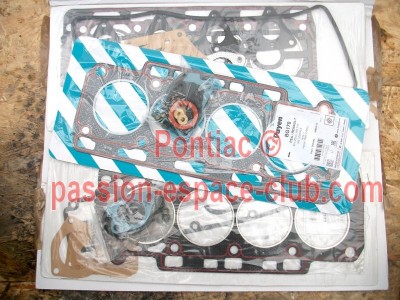

Bon çà avance petit à petit... ( pas beaucoup de temps a lui consacrer :roll: )
Aujourd'hui le gros colis est arrivé ( filtreS, courroieS, kit distri, pompe a eau, joint de culasse & vis neufs, thermostat, etc... )
Prise des compressions avant démontage de la culasse... le cylindre 1 : 12.5, le 2 : 12.5, le 3 : 12, le 4 : 12 ( moteur en pleine santé, encore en rodage ! :D )
Je soupçonne la différence du 3 & 4 par rapport au 1 & 2 provenant très certainement du JdC ( ou réglage soupapes car il cliquetait un poil )
Verdict quand le JdC sera changé... je commence par çà, ensuite je sort tout...

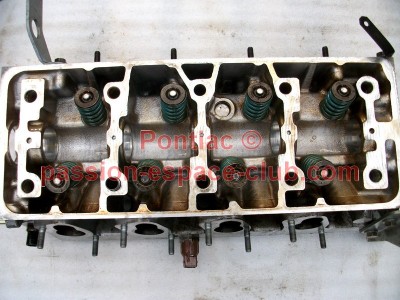

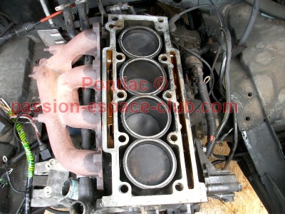

Ce matin un peu de temps "libre"... le gros des travaux, la culasse :arrow:
La différence entre un mazout & un essence... la propreté :!: :mrgreen:

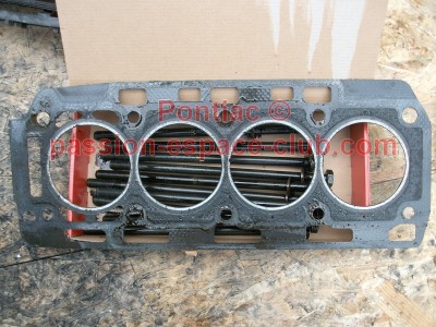

Pas de trace de LdR au niveau des cylindres ni niveau canalisations d'huile, bon point !
Par contre au niveau des vis de culasse il y a bien de la mayo ( culasse desserrée ?? pas fait gaffe en démontant au couple de serrage )
Le JdC n'a rien, relativement en bon état

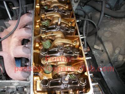

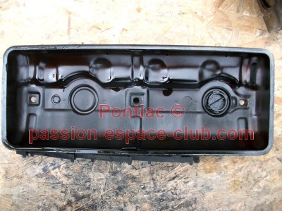

couvre culasse nickel ( pas de couche de goudron ! ) :D
Culasse assez propre, pas grand chose a nettoyer ( un petit de brosse à dent suffira ), elle sera décalaminée en tournant 100% E85 :lol: )

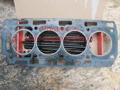

2 pochettes complètes de joints & un 3eme JdC ( ya du stock !! )

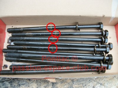

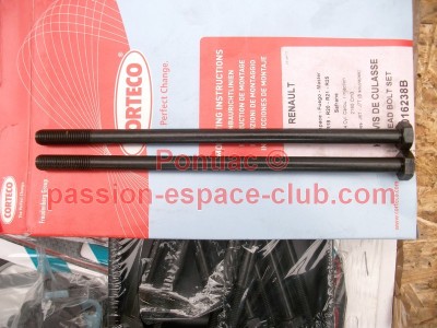

Vis de culasse... j'aurais pu remettre les anciens ( même longueur, pas d'usure ) mais autant faire çà sérieusement ! :wink:

comme je les aime ...
belle couleur dans la culasse, donc à mon avis, bien suivi dans l'ensemble

.... mais il est plaqué OR ton moteur :?:

Propre 8)
@ suivre...
moi aussi sur mon IV vu d’aspect ils n'avaient pas d'usure mais après m’être renseigné a plusieurs personnes il m'ont tous dit de les changer.
Puis bon pourquoi faire les choses a moitié t'en cas refaire neuf c'est mieux de les changer par précaution et avoir la conscience tranquille.

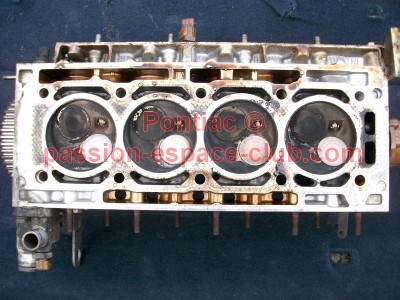

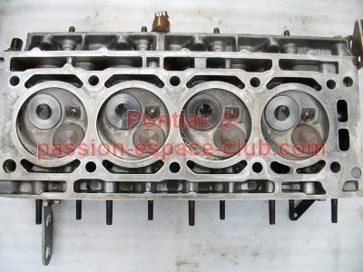

Ce soir la culasse est remontée & tout ce qui va avec...
Nouveau couple de serrage sur ce moteur depuis "94... ( dû à l'arrivée de l'injection Deka surement )
1° serrage a 2daN.m
2° serrage a 105°
Attendre 5mn
3° serrage a 105°
Ce qui donne plus fort que le précédent...
1° serrage a 5daN.m
2° serrage a 8daN.m
Desserrage 90°
3° serrage de 8.75 a 9.75daN.m
Ce qui donne avec le nouveau, un serrage d'à peu prés 9.85 / 9.90daN.m ( j'ai cru que les vis n'allaient pas tenir ! :shock: )

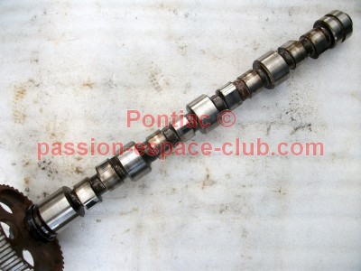

Arbre à cames nickel, pas un poil d'usure ( très, TRÈS loin de celui de l'ex caboteur, Michel si tu passe par là... :wink: )
Culasse nettoyée ( photos sans trucage ! :lol: ), ce n’était pas de la calamine... juste du dépôt gras
Quoi mon arbre à came qu'est ce que tu lui reprochais ! Juste les cames un peu carrées, mais la bête marchait d'enfer (il marche toujours d'enfer d'ailleurs !), bon un peu de bruit au ralenti, mais au moins facilement identifiable :lol:

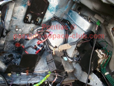

La suite ( hier )...
- sortie de boite de vitesse et nettoyage

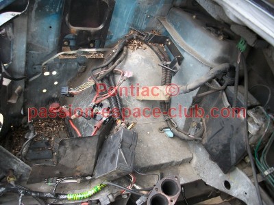

- nettoyage du compartiment moteur ( énormément besoin !! )
- nettoyage du train avant ( surtout le droit => soufflet de cardan coté roue éventré & graisse partout... beurkk :evil: )
Pas pu prendre toutes les photos ( mains trop crades !! )

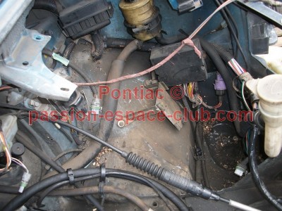

Compartiment avant nettoyage ( faites pas gaffe au scotch vert/jaune => me restait plus de noir... sera remplacé ! )

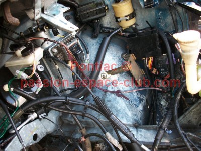

Compartiment après nettoyage
L'ouverture du bloc ventilation... le plus dur fut de ne pas arroser l’intérieur :lol:

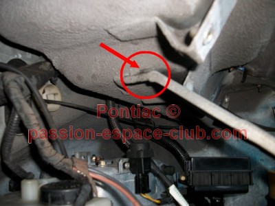

Autre chose... le temps que j'y étais, démontage de la baie de pare-brise ( incroyable l’épaisseur de m*rde qui s'y colle !!! )
Entre la poussière ( de la vase une fois humide ) + ~1 cm d’épine de pin... evil: :evil: :evil:
Je comprends mieux pourquoi il y en avait autant dans le bloc ventilateur ( faites-y gaffe les gars ) :!: :!:

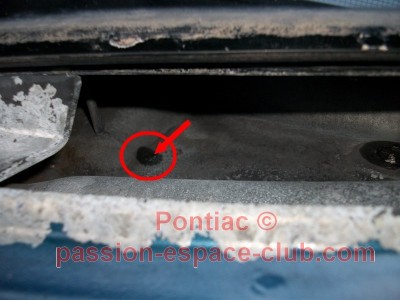

Du coup après nettoyage, j'ai vu d'où vient la fuite d'eau provenant de la baie d’aération ( pas seulement au niveau des essuie-glaces )...
Il y a 1 trou donnant sur la fixation du support moteur essuie-glace ( soudure percée )... avec les photos vous allez de suite comprendre :arrow:
Le trou se situe a cet endroit
Donnant a ce niveau ( chaque coté ) de la patte support
Un coup de mastic pare-brise & le tour est joué, plus de fuite ! :wink:
Les 4 Espace II que j'ai en ce moment ont le même probleme... si le votre ne fuit pas, c'est soit colmaté par la m*rde, soit soudure rectifiée
