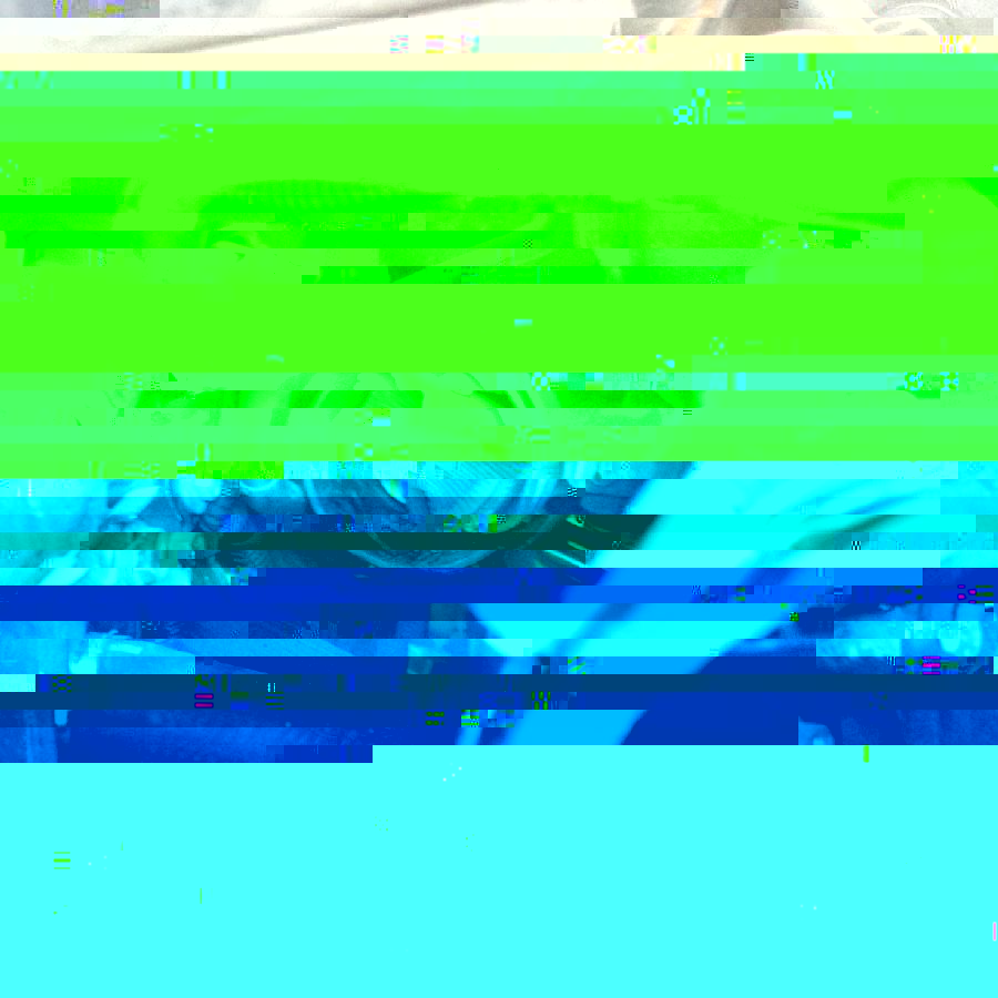

Youhouuuuu les copains!
Je crois que mon problème est résolu
Bon ça fume noir... mais ça tire... et vu tout ce qui s'est accumulé comme crassouille normal que ça fume... aller les photos
découverte surprenante...mais on a trouvé le bout de filtre à air manquant
mécanique en famille, j'initie mon gendre à mes petites connaissances, et vu ma vue basse
je profite des ses bons yeux et de son adresse
on démarre avant de fermer le capot .... oupsssssss j'ai pourri l'herbe je ne fais plus l'escargot... mais on me suis à la trace
Bon j'en avais plein les bottes, donc le doudou va tirer dessus demain ... discretos...
si on peut dire
et on va vite savoir si le turbo y a pris ... mais à ce jour ...NON
Tite Val, trop contente, je vais pouvoir retourner à l'atelier détendue:)
Bises à tous et bonne semaine...

Mais comment donc ce filtre a fini comme cela à cet endroit ???
Encore félicitations

ÉNORMÉMENT de chance que ce morceau de filtre ce soit arrêté là plutôt que finir dans le turbo ( comme je disais plus haut )
Tant mieux...
Bonne route
