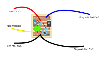

Une photo du signal du calculateur et du signal qui doit arriver au câble ODB pour que XR25PC puisse lire la trame hexadécimale.
07-01-2016 14-16-25.png (6.79 Kio) Vu 12080 fois
On voit bien que la DDP doit passer de 12 à 5 volts et que la polarité doit être inversée.
Un schéma simple pour rabaisser la DDP :
Toutes ces images sont issues d'un site du Royaume-Uni ou un gars
les vends 35 livres + les frais sur le site et 75 livres (à peine 100 euros :shock: ) sur ebay. :shock:
EDIT : ça vient de passer à 75 livres sur le site, le gars doit se gaver, vu que le prix de revient
pour trois résistances, une diode, une LED et un transistor n'excède pas 5 euros.
http://www.retro-renault.com/forums/gen ... ables.html
Harry. A+

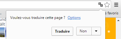

Pour lire un site étranger en français, le mieux est d'utiliser Google chrome
et de cliquer sur le symbole situé à droite de la barre d'adresse :
08-01-2016 21-41-29.png (11.81 Kio) Vu 12045 fois
mais certains liens disparaissent lorsque la page est traduite :?: :?: :?: .
donc je garde toujours un onglet ouvert avec l'original à lire après, pour ne rien rater :shock: .
