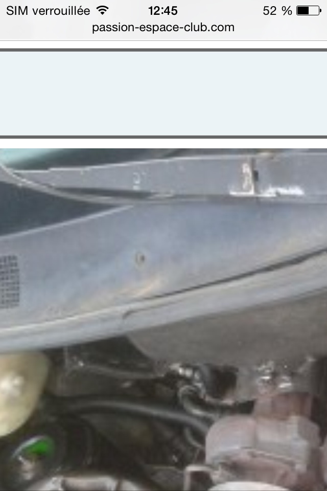

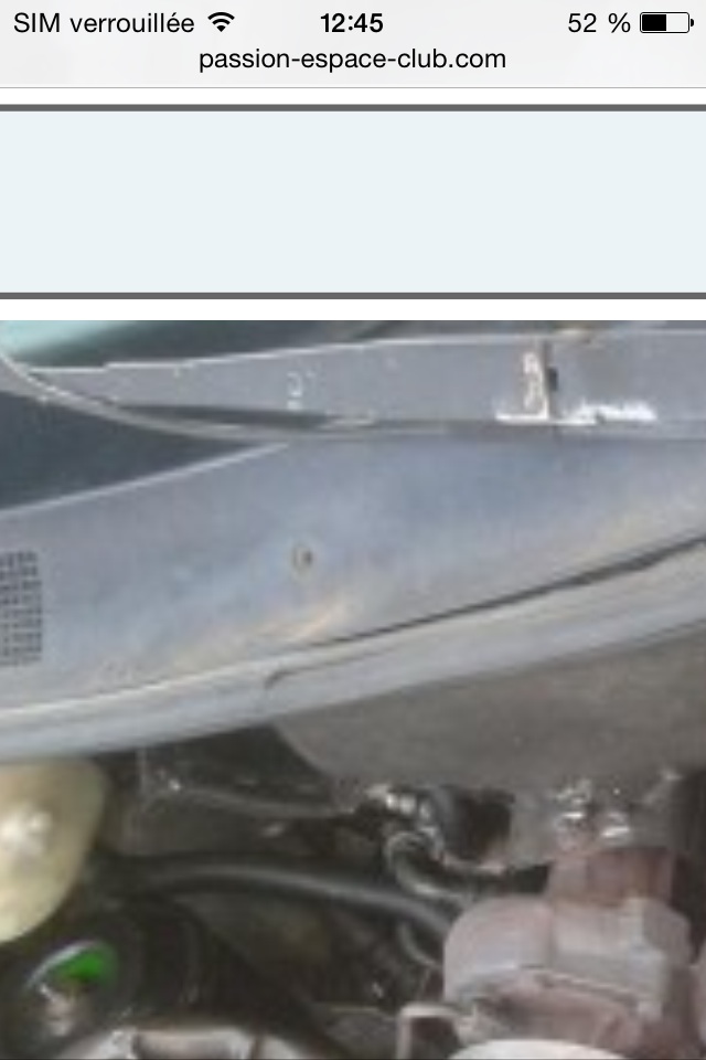

Pontiac, de quelle vis manquante sur le tablier en pied de pare-brise parles tu ?
Re: avis avant achat espace 2
Posté : 25 janv. 2016, 12:44
par Grizzly Sauvage
Je pense qu'il parle de celle là entouré sur la photo...

Grizzly Sauvage a écrit :Je pense qu'il parle de celle là entouré sur la photo...
Oui c'est bien çà...
Et c'est pas le genre de vis ( torx ) qui part toute seule :!:

Je ne vois que celle ci:

camion rouge a écrit :Je ne vois que celle ci:
Un poil a la bourre... :lol:
