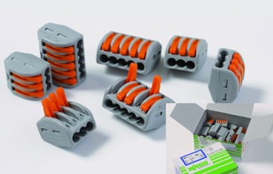

Bah bravo, tout démonter pour mettre un domino,tu aurais pu mettre un "wago" au moins
Longue route au DCI de Totor

Bonjour.... ""wago""".. mais encore?

Je ne connaissais pas !julien.b59 a écrit :

Très pratique même pour les petits fils
- Totor33
- Messages : 4602
- Finition : Intens
Re: Plus de ventilation sur le DCI de Totor...
Moi non plus.... ça résiste aux vibrations?
On peut mettre un câble de chaque côté?
Quelles sont les sections supportées? parce que là...... c'est du "gros"..
Le wago est de plus en plus utilisé... bien plus pratique qu'un domino
Quand j'installe une boite de dérivation... fini les dominos... vive les wagos
Il en existe de toutes les tailles et multi-fils ( 2, 3, 4 fils, etc... )
+1 et les réutilisables peuvent servir pour les fils souples, je n'utilise plus que cela aussipontiac a écrit :Salut,
Quand j'installe une boite de dérivation... fini les dominos... vive les wagos![]()
- julien.b59
- Messages : 2942
Au départ, c'est pour l'électricité dans le bâtiment. Ceux là sont pratiques car ils s'ouvrent donc tu peux mettre plusieurs petites section dedans
Les autres, sont plus réservé au fils de section 1.5 à 2.5 m2. On peut toujours les enlever mais il faut tourner et tirer en même temps
Tu en trouves de deux emplacements à 8 ou 10 je crois. Je m'en sers beaucoup aussi comme Thierry pour les boîtes de dérivations, les spots encastrer quand tu en as plusieurs et biens sûr, pour les branchements des tableaux électrique
