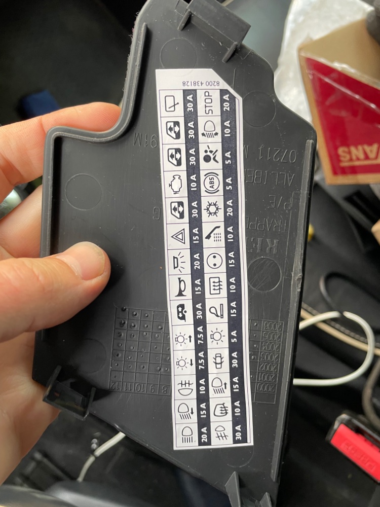

Je reprends la suite de ce thread car j'ai également une fuite de courant sur mon espace 4 phase4 de 2013.
Ma panne: Batterie quasi neuve (changé il y a moins d'un an car signe de fatigue). Le véhicule se décharge en ~1 semaine depuis un mois.
J'ai essaye de mesurer les pertes. En mode veille (après une demi-heure) je suis a ~0,35 Ah.
J'ai débranché un à un les fusibles compartiment moteur => RAS
J'ai débranché un à un les fusibles habitacle => Y a en à deux (le 11 et le 15) qui me montre une baisse et je peux descendre à 0,07 Ah mais pas plus.
Le 15 en bas a droite sur le tableau (30A) me permet de faire une basse de ~0,07 Ah. Il est indiqué que ce fusible est lié aux antibrouillard avant mais apparemment ce fusible est également lié au tableau de bord.
Le 11 (10A) me permet de descendre d'environ ~0,2 Ah. Je sais pas trop ce qu'il contrôle.
Question:
A) Les consommations que je mesure sur le fusible 11 et 15 est-il normal?
B) J'ai un problème aibag lateral thorax arrière passager DF066 depuis 1 ans. Est-ce que cela peut générer une fuite de courant?
C) Je me demande qu'elle devrait être la perte normale qui devrait être mesuré en veille? Car il me semble que des calculateurs comme ceux de keyless ne s'arrête qu'après plusieurs jours.
D) J'ai un attelage ca peut avoir un impact? J'ai lu des sous-entendu à ce propos
Merci pour votre aide.

J'ai enlevé le tableau bord pas de changement toujours une fuite de >300mA
J'ai enlevé l'autoradio toujours pas de changement.
J''ai endive le fusible entre les sieges (Je l'avais pas encore testé) toujours pas de changement.
J'ai re-verifier les fusible ca vient bien du fusible le 11, quand je l'enlève je descend a ~0.07mAh. Le logo qui explique ce fusible est un moteur. Je comprends pas trop ... il a l'air assez central. Quand je l'enlève il n'y a plus de lumière, la diode du tableau de bord s'éteint et la clé ne fonctionne plus pour ouvrir ou fermer.
J'ai éliminé pas mal de truc mais je sais toujours pas d'ou ca vient

Ce qui est bizarre c'est que quand la voiture se met en veille profonde (>30 min) cette fuite monte à 0.9 Ah.
Hier j'ai Refait des tests en débranchant des fusibles du compartiment moteur... et le résultat était légèrement different! Si j'enlève le FM18 (habitacle N°1) seul la consommation monte en flèche à ~1Ah (un calculateur doit se mettre en marche pour compenser qqch qui ne répond plus ?), si j'enlève le FM21 (Habitacle n°3) seul, c'est la meme chose. Par contre si j'enlève les deux je tombe à 0.01 Ah. Toutes les autres combinaisons ne font rien...
Je comprends pas pourquoi la dernière fois le FM18 seul suffisait à arrêter la perte.
Une chose est sure, la fuite est cote habitacle... par contre dans la version de mon espace il y a qu'un boite a fusible cote conducteur. Je galère à tester les différents fusibles car certaines choses semble inter-connecté (avec le calculateur habitacle?). Quand j'enlève certains fusible y a d'autres elements qui se mettent en marche...
J'ai debranché un à un les connecteurs pied de porte (sauf coffre, je sais pas si c'est faisable), le problème vient pas de la.
Donc je reviens aux elements de départ.... le probleme disparait totalement quand j'enlève le F11 et le F15.
Le F11 étant celui qui pompe le plus !! Mais impossible de savoir ce qu'il controle? J'ai écumé internet et les doc de ma voiture je ne trouve pas d'explication sur cet icône de moteur associé au fusible F11.
Je me demande si y a pas une autre boite a fusible caché, car quand j'enlève le fusible lumière les lumières des pieds a l'avant reste allumé. De plus y a les lumières des vides poches qui ne marche pas de puis longtemps. J'avais verifier les ampoules, apparement y a pas de jus qui y arrive...

Re: Fuite de courant
Publié : 09 déc. 2022, 19:28
par keuj
Merci oui j’avais déjà regardé ça mais la dernière image qui m’intéresse avec les explications des pictogrammes ne match pas avec la photo précédente des pictogrammes sur l’arrière de la boîte à fusible.
