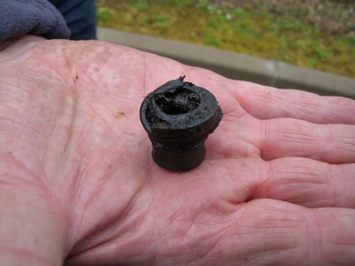

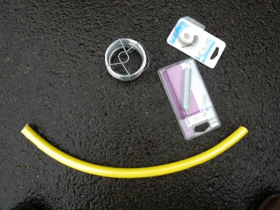

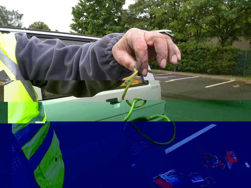

Ce matin après une nuit orageuse..direction Bricorama Avec Pilou:
Achat :
une butée de porte
du fil de fer
un ressort
et 30 cm de tuyau d’arrosage

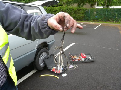

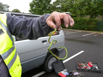

le but est de remplacer cela ;on l'a retrouvé sur le parking de l’hôtel :roll:
il y avait eu déjà deux réparations:
La première:
La deuxième:

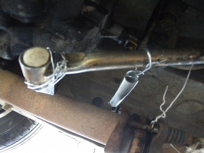

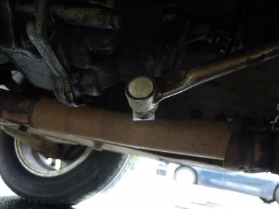

Mise en place de la voiture pour avoir un peu de place
remplacement du caoutchouc de rotule par la butée de porte retaillée à la bonne dimension
ligature de la rotule et mise en place du ressort de rappel

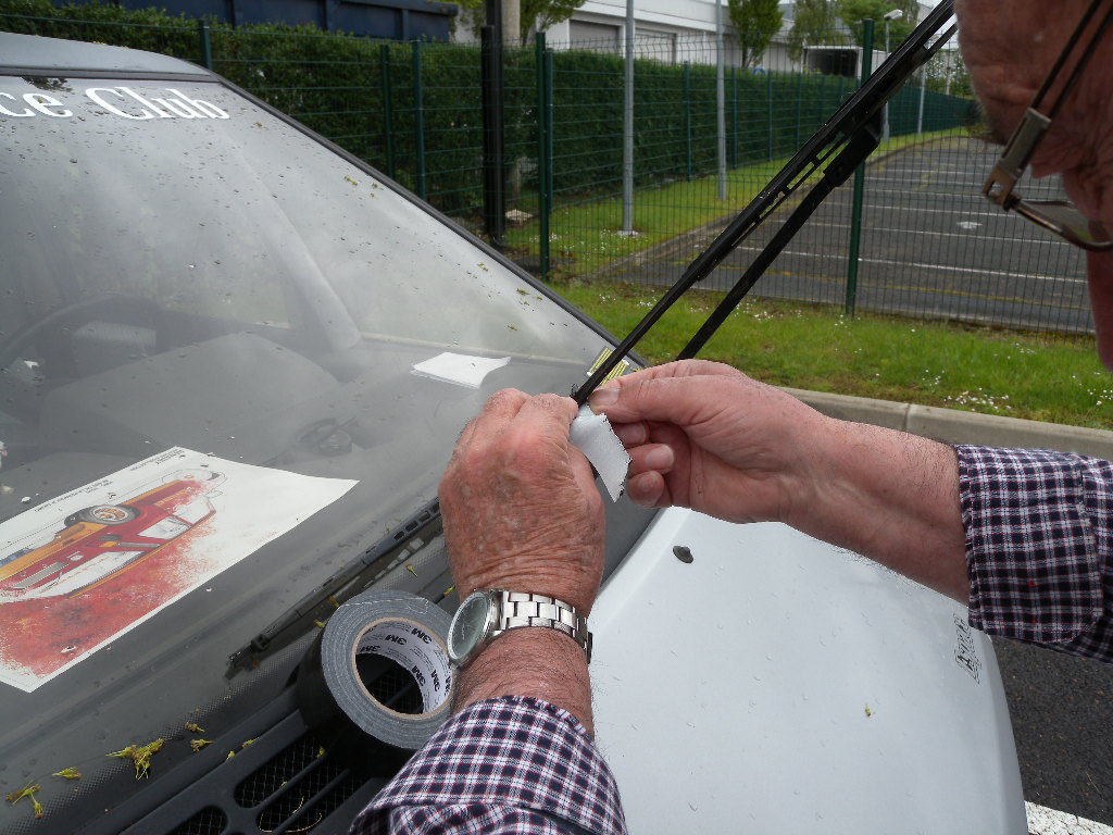

Pilou avait aussi un problème d’essuie glace rapidement résolu avec du scotch
et voila le travail nous pouvions reprendre la route
Et le tuyau d'arrosage a servi à remplir les bidons d'eau dans les WC de l’hôtel..... :mrgreen:

Et voilà. La réparation a parfaitement tenu. :D
Le guidage mieux qu'avant!
