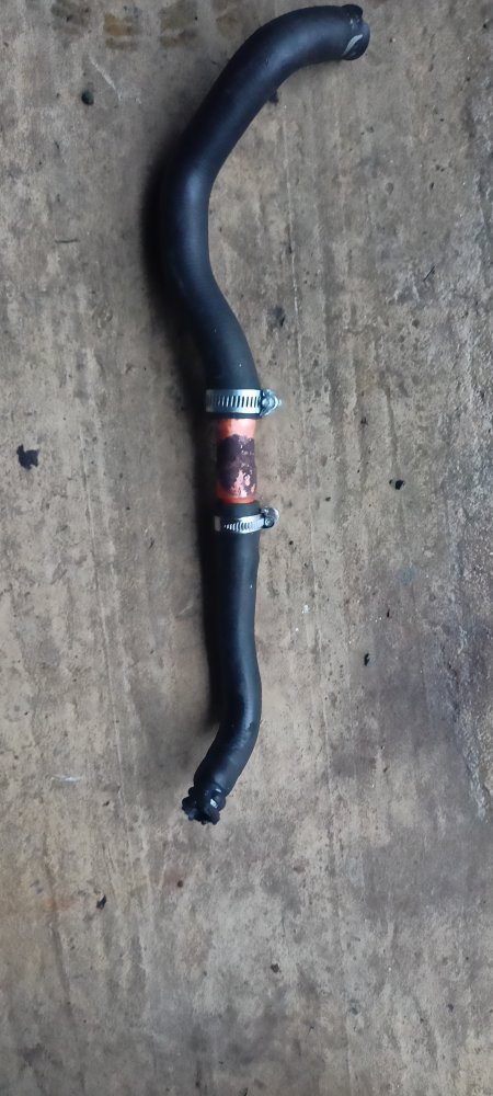

Ça ressemble à ça :

J'ai déformé le raccord en cuivre en serrant trop fort les colliers. Du coup je les ai remplacé par des colliers a ressort (ceux que certains adore ici ).
Mais je ne suis pas très confiant sur l'état des durites.
La zone était très grâce lorsque j'ai démonté. Les durites ont subies des projections d'huile.
J'ai l'impression que le caoutchouc des durites s'est fragilisé au contacte de l'huile.
Je veux prendre le temps pour effectuer une réparation fiable et éviter une autre surprise ou une autre surchauffe.

Réparation effectuée. Je renforcé le raccord en cuivre, posé des colliers a ressort et refabriquer des protections thermique propres car celles d'origine était en mauvais état. Elles sont indispensables car l'échappement est très proche, il doit dégager pas mal de chaleur.

j'ai finalement modifié ma réparation et remplacé les durites d'origines par des durite en silicone souples et solides.
J'ai pu reproduire le parcours de la durite sans la pincer et utilisé un manchon en laiton pour le changement de diamètre.
C'est nickel ! Ces durites sont très bien !
