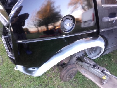

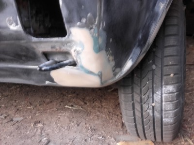

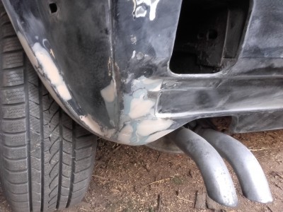

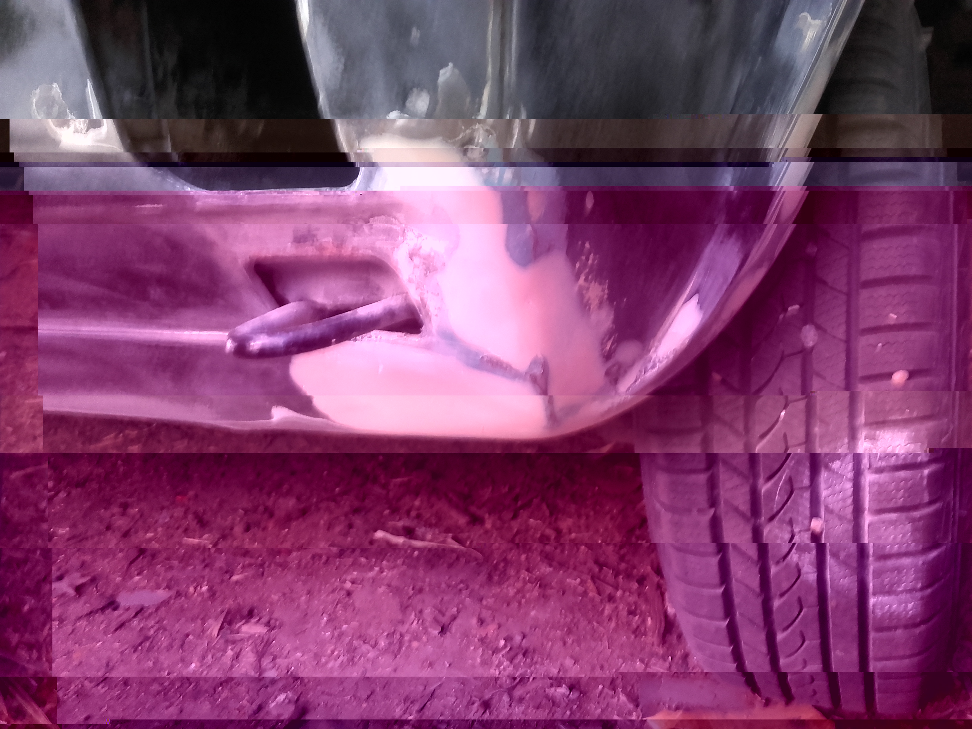

Pour la rouille sur les ailes arriere, perforante ou pas ?
Si elle est perforante, le meilleur moyen de la stopper pour toujours, c'est de poser un etain!
Le seul probleme, c'est qu'il faut savoir le faire !!

Ahahah le bouchage a l'étain, tout un art.
Je crois qu'il faut surtout bien étamer a la base, après on charge et on sort la grosse grosse râpe. :lol: :lol:
Gé déjà fait :lol:
Re: Nostalgie
Effectivement, le secret est dans l'etamage du support !
Et non , on ne se sert pas d'une rape , mais d'une lime-fraise ou "equane" ...

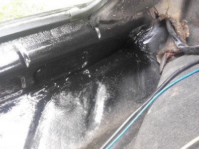

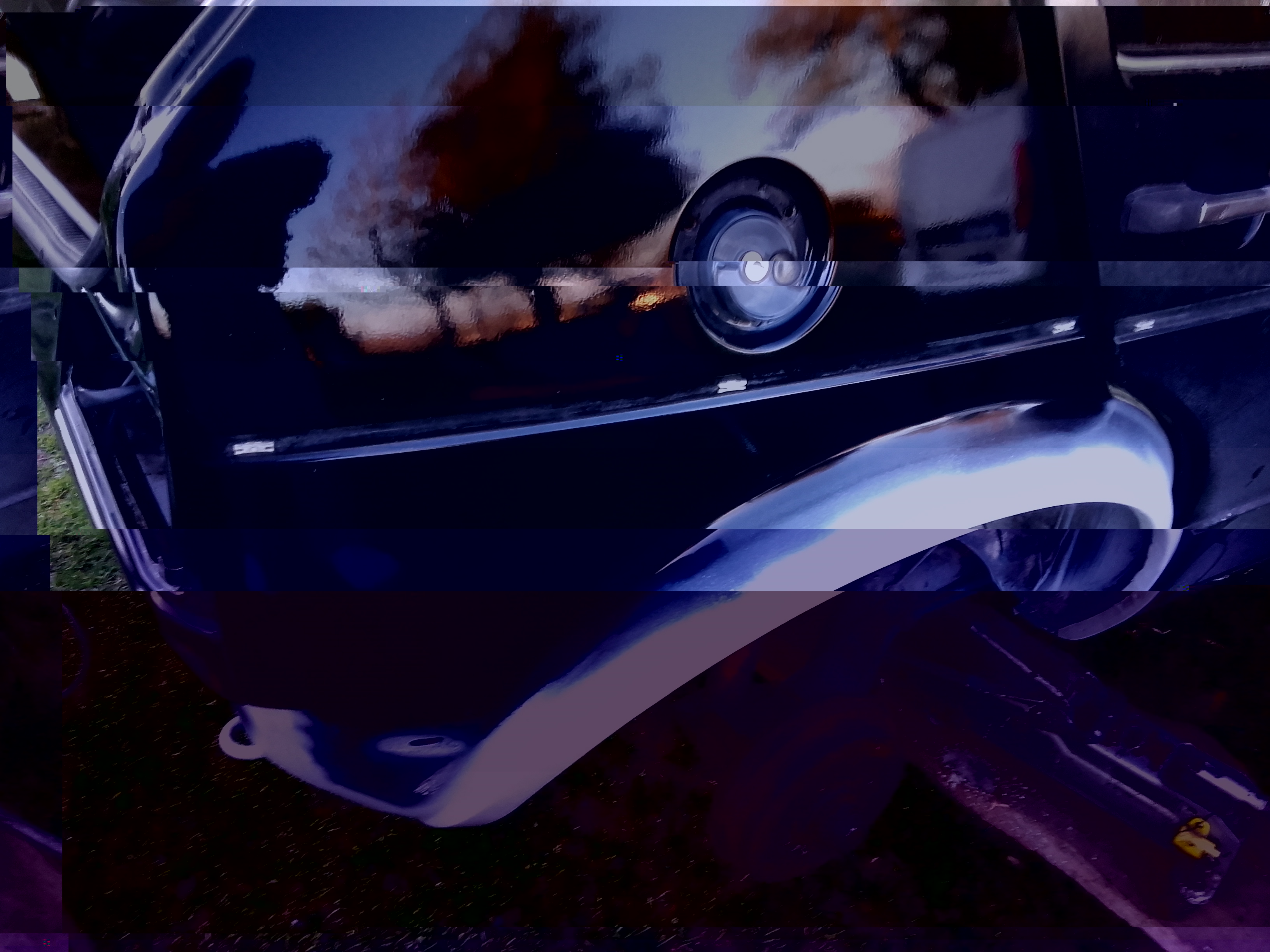

Salut les gars,
Le mieux pour les ailes ar,seraient de remplacer les arches...ils se trouvent en neuf !
Bon ensuite faut savoir souder. :mrgreen:
Sinon,mastic alu ou mastic fibre de verre !
p23
Messages : 2827
Re: Nostalgie
Message non lu par p23 »

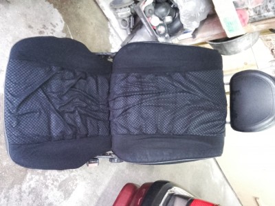

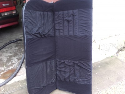

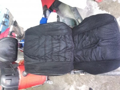

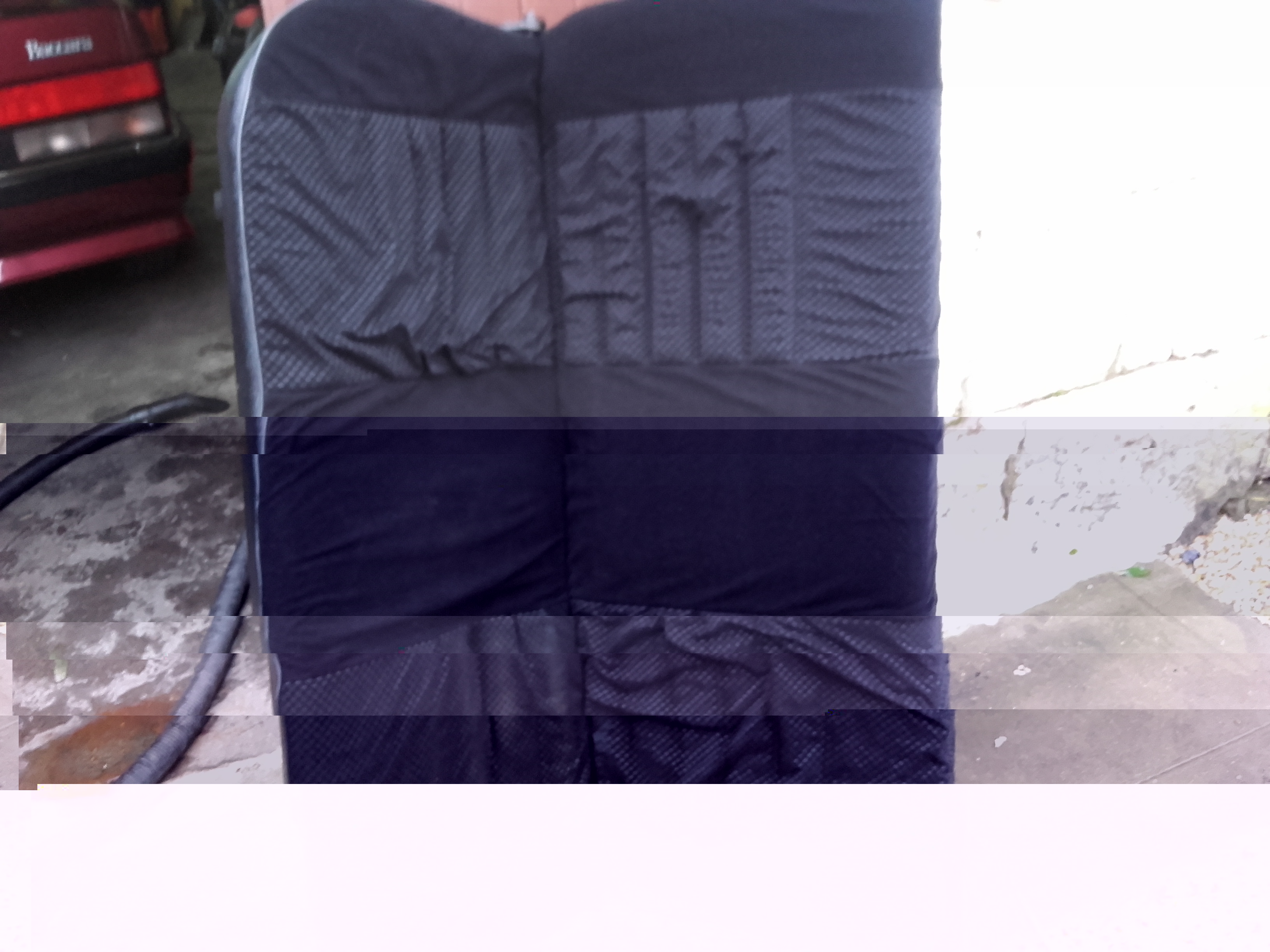

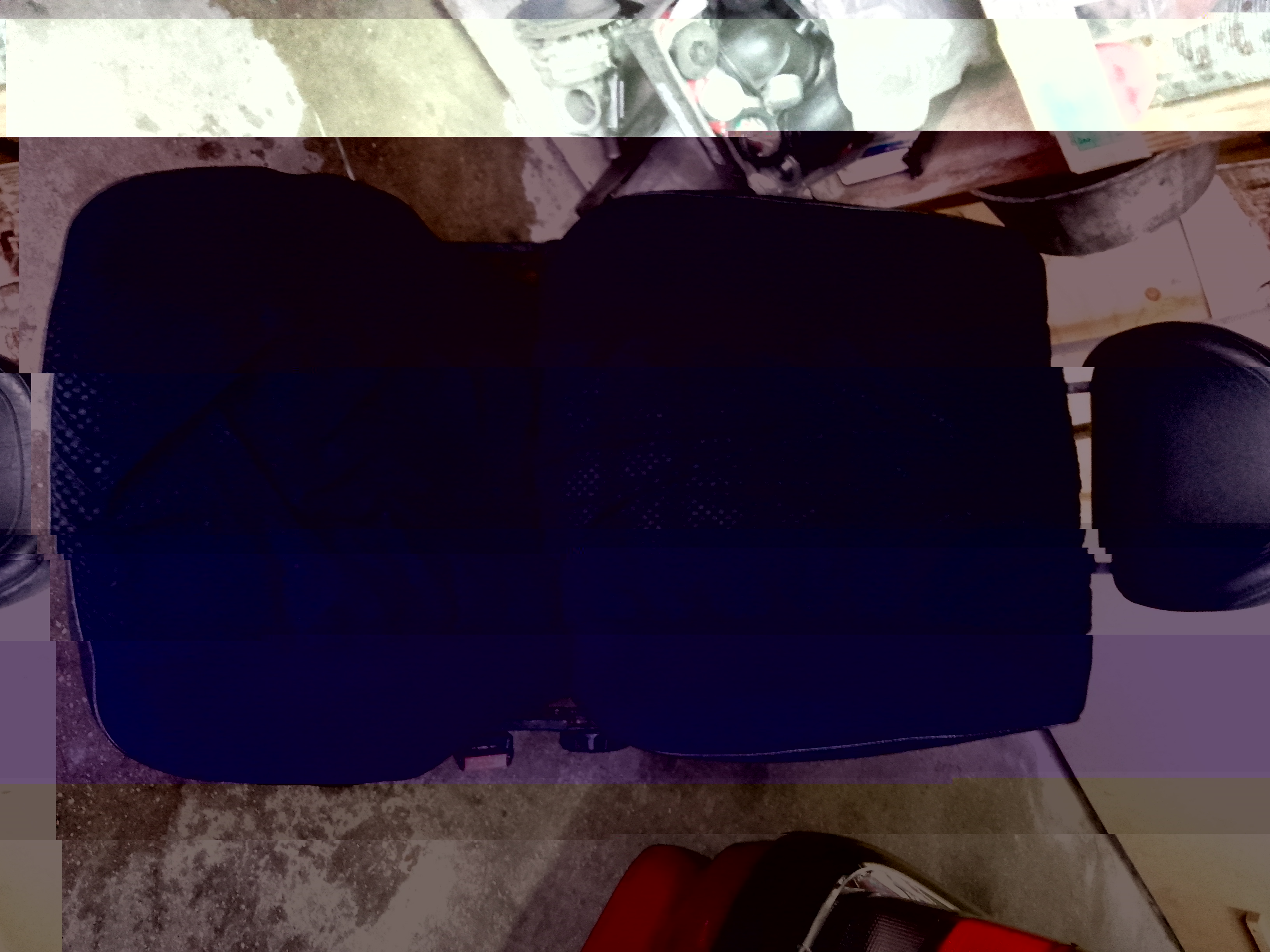

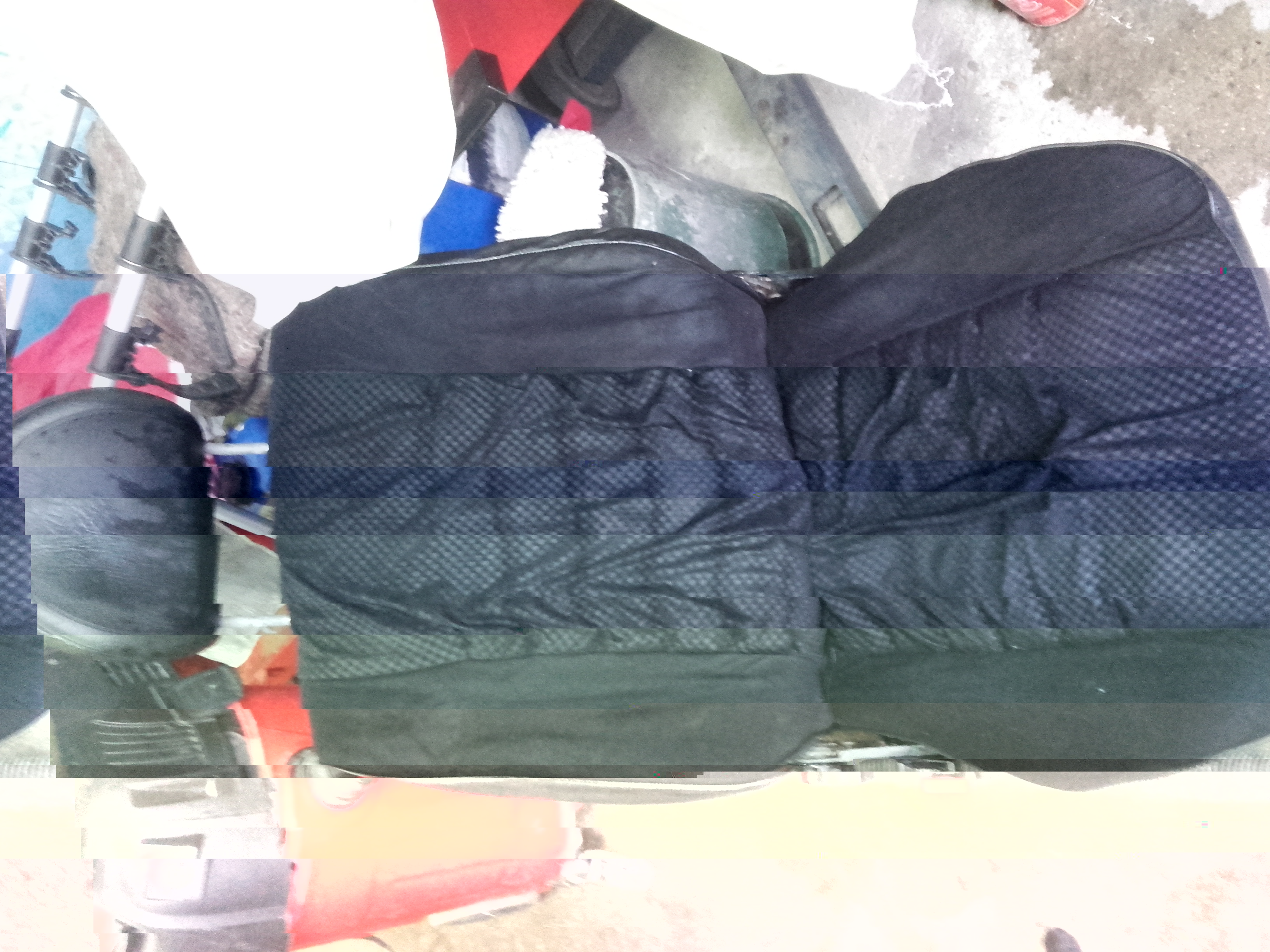

...Nettoyage des sièges : (tissu détendu :( ),....37 ans !!

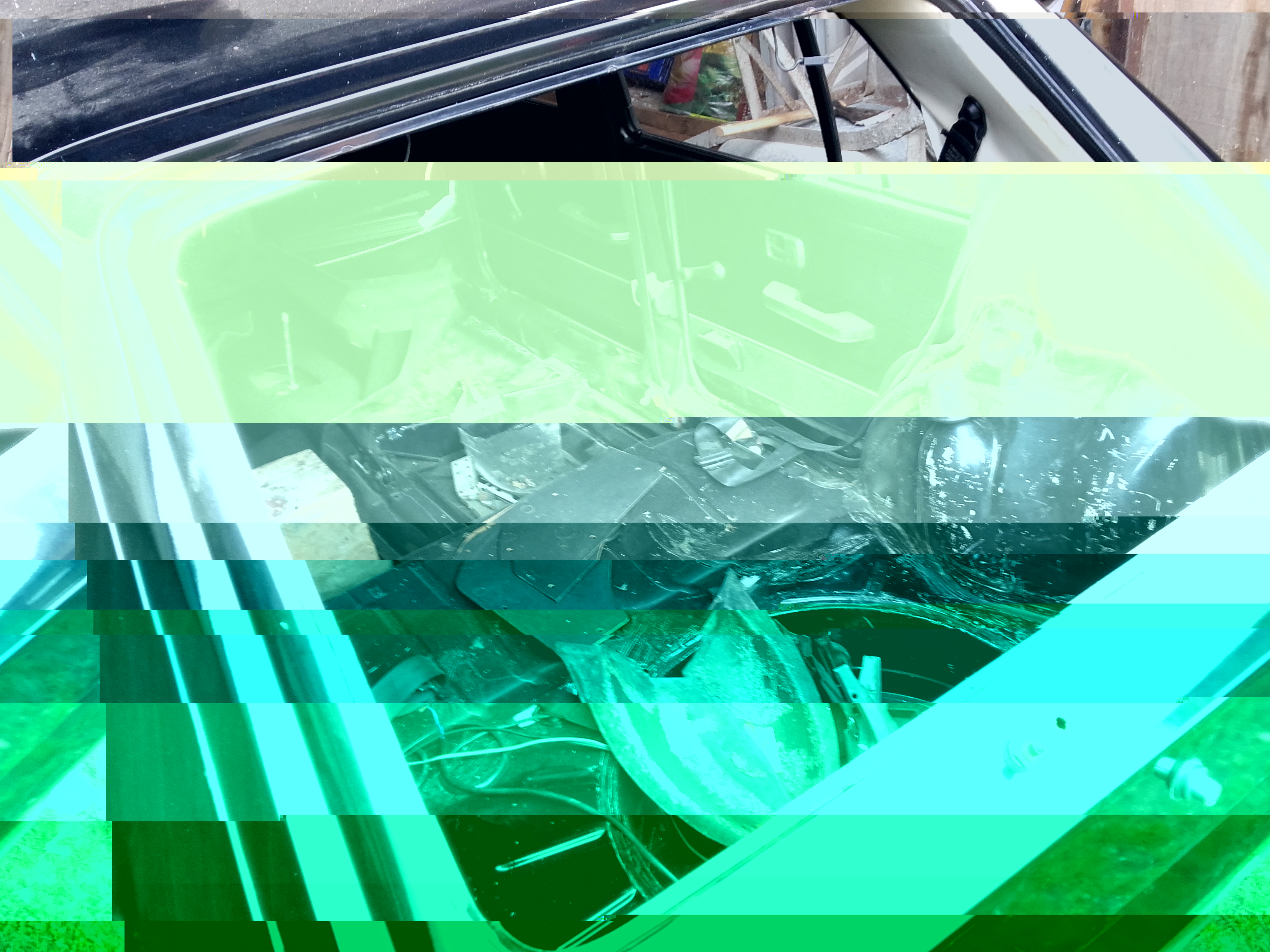

L'intérieur pour inspection,par ailleurs,qui n'avait jamais été démonté jusqu’à ce jour :wink:
De la poussière de 37 années,mais c'est sain !
Voila pour le moment :wink:

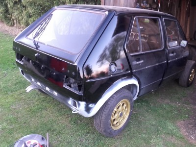

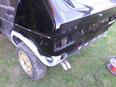

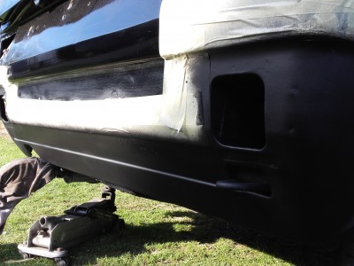

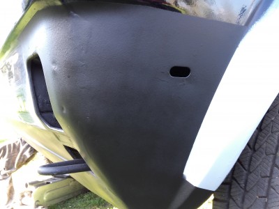

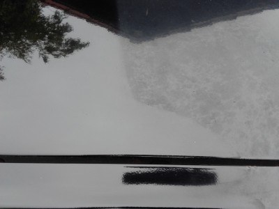

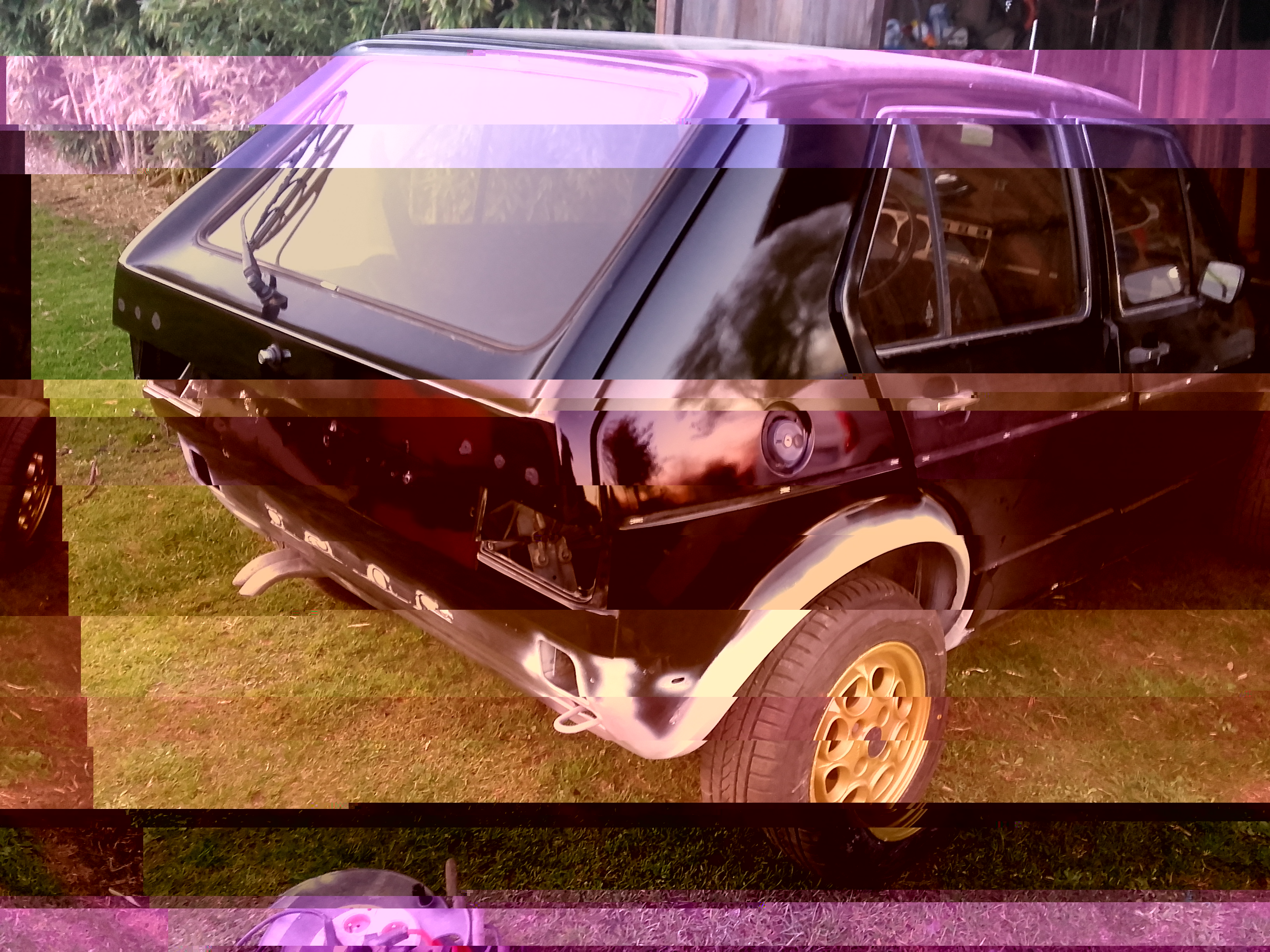

Suite...

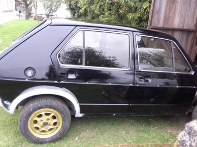

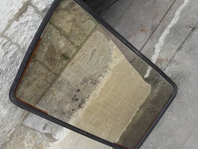

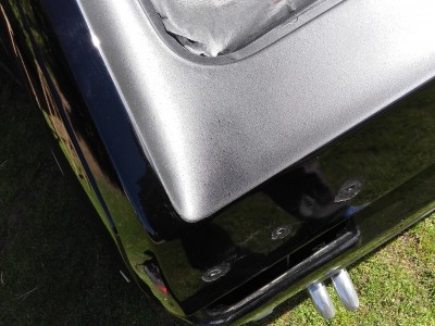

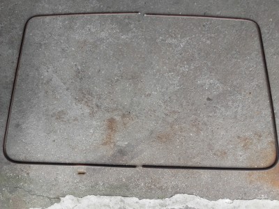

Demontage vitre arriére....bien teintée (option d'époque,les vitres teintées)

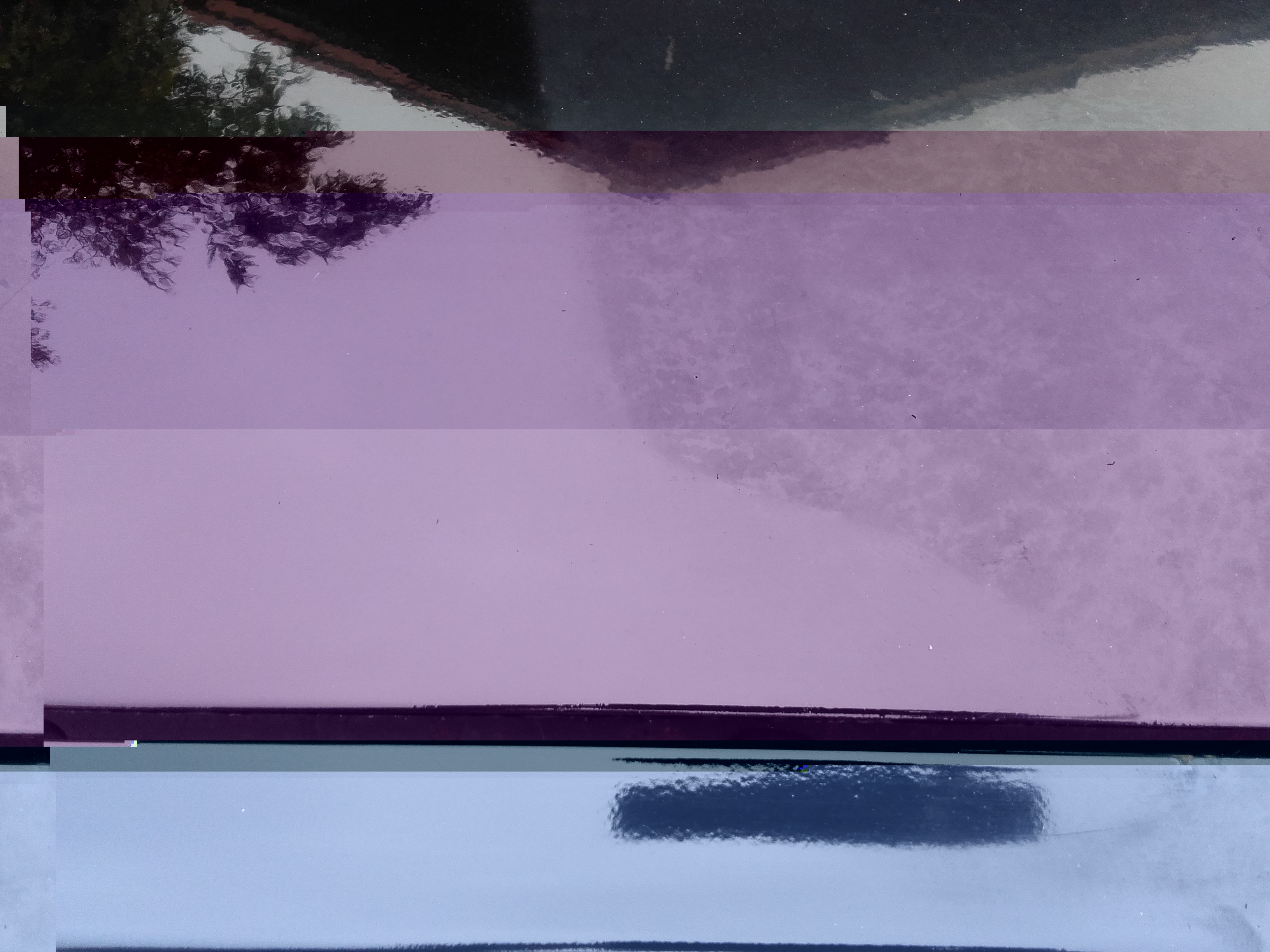

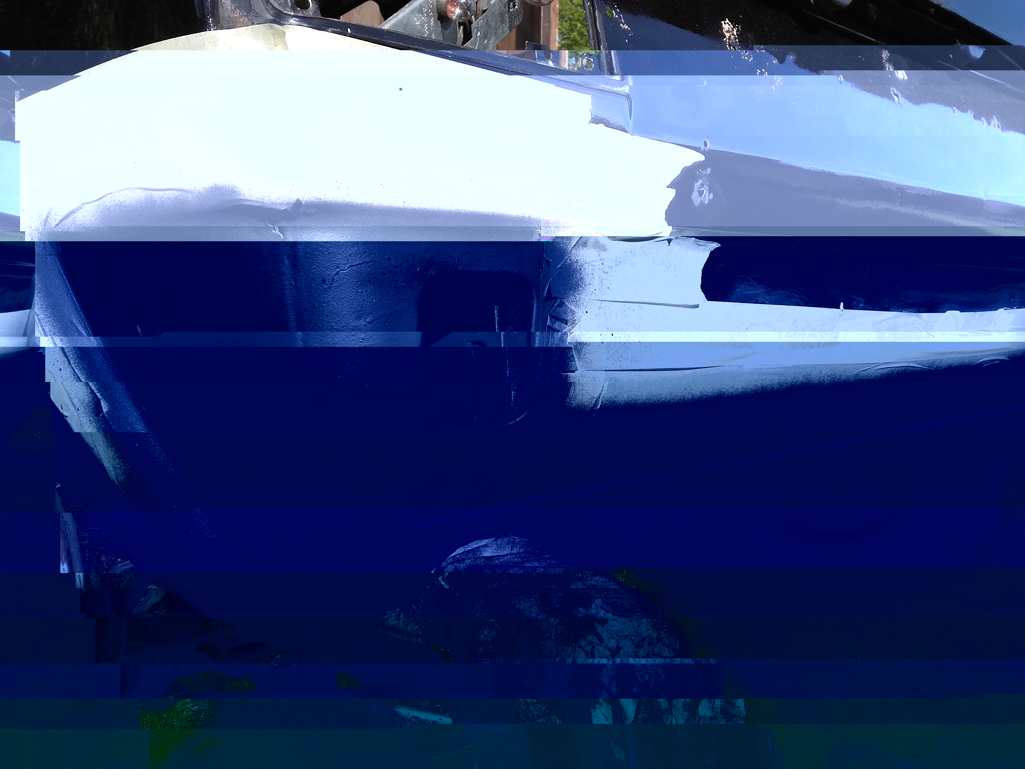

Lustrage du toit...
Et des portes...
Réussi a enlever les joncs dans les joints sans les casser :wink:

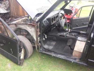

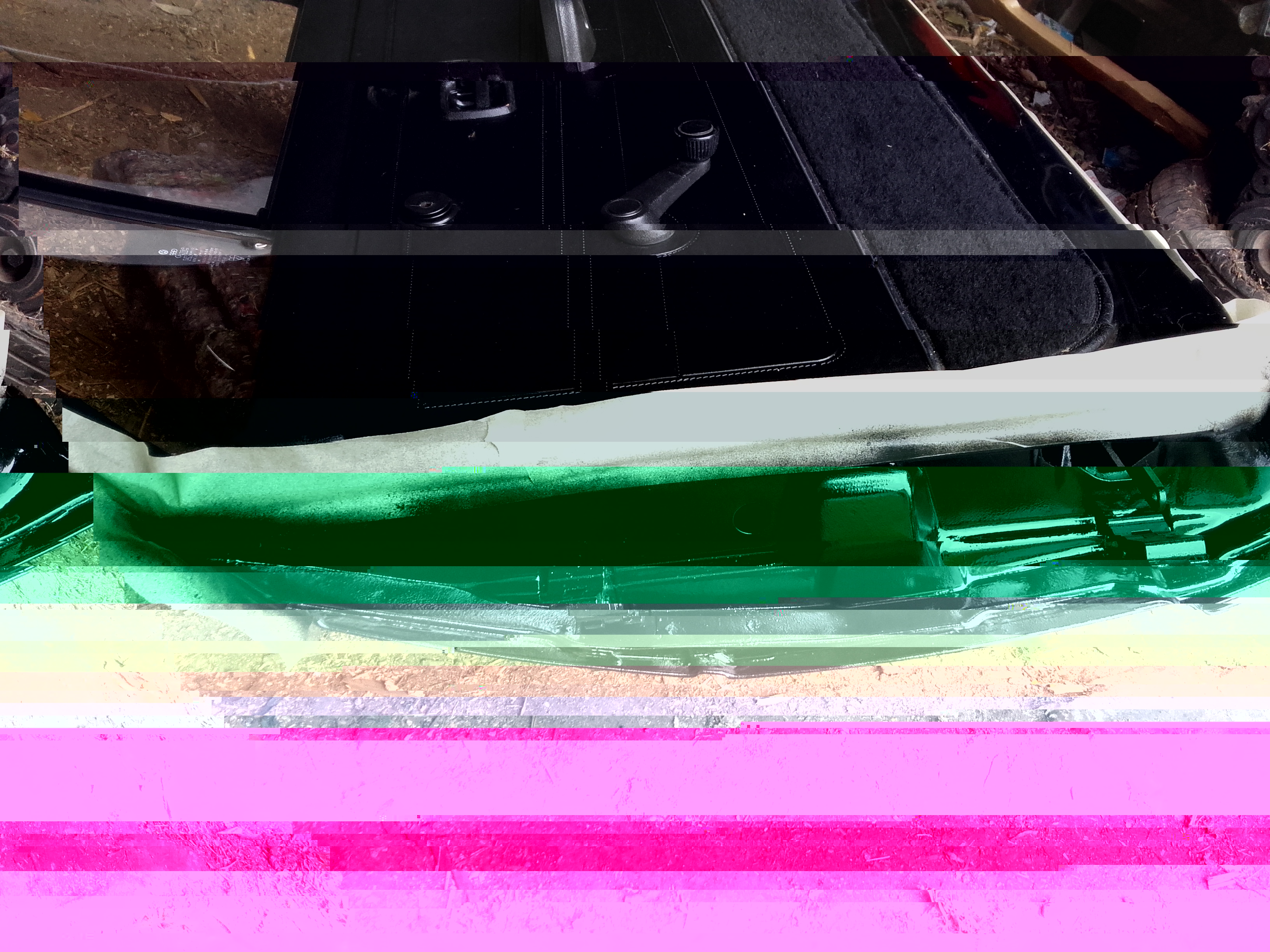

Les portes avant sont par terre. :wink:
Re: Nostalgie
Ça, c'est fait ! :mrgreen:

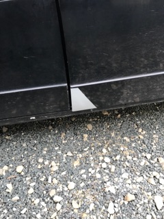

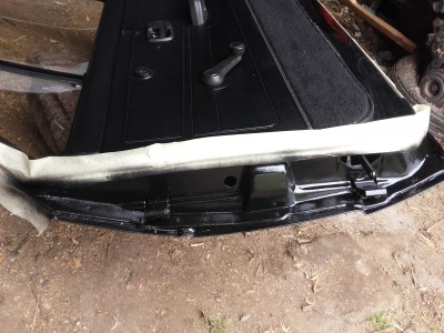

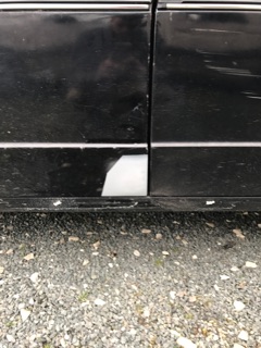

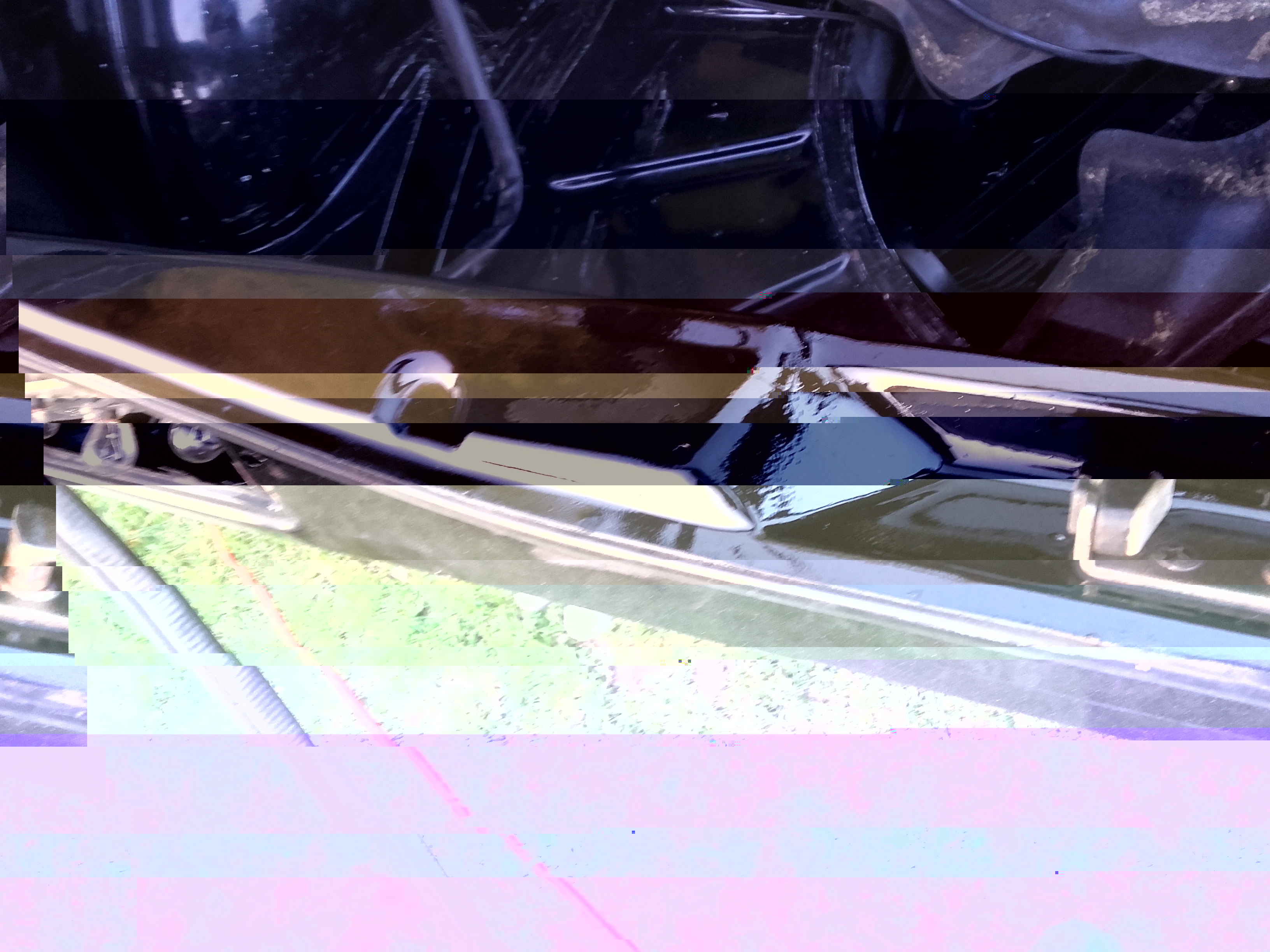

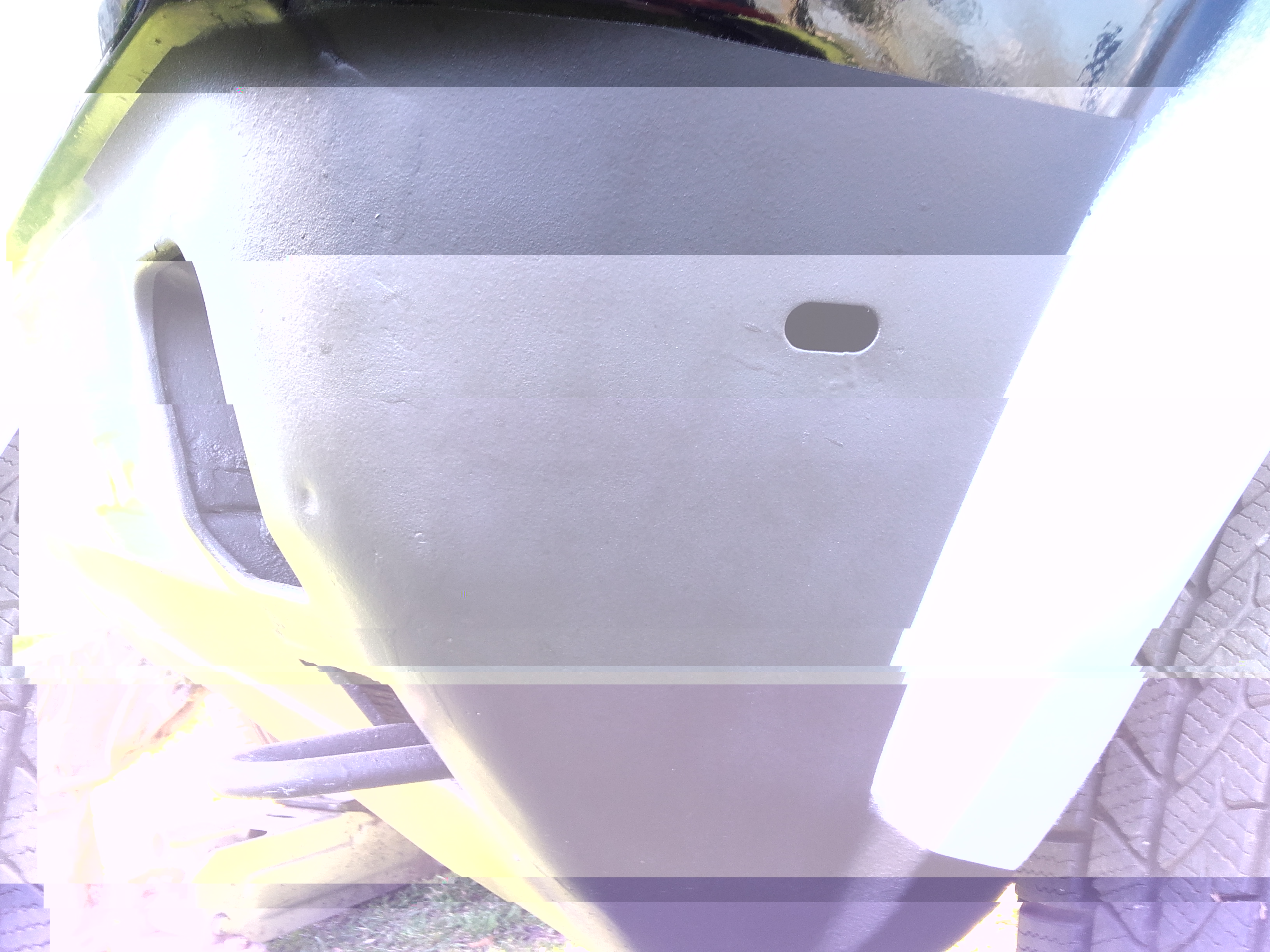

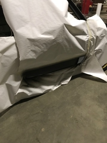

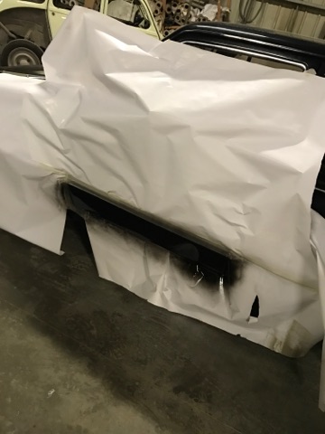

Nettoyage et peinture des tranches de porte

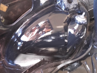

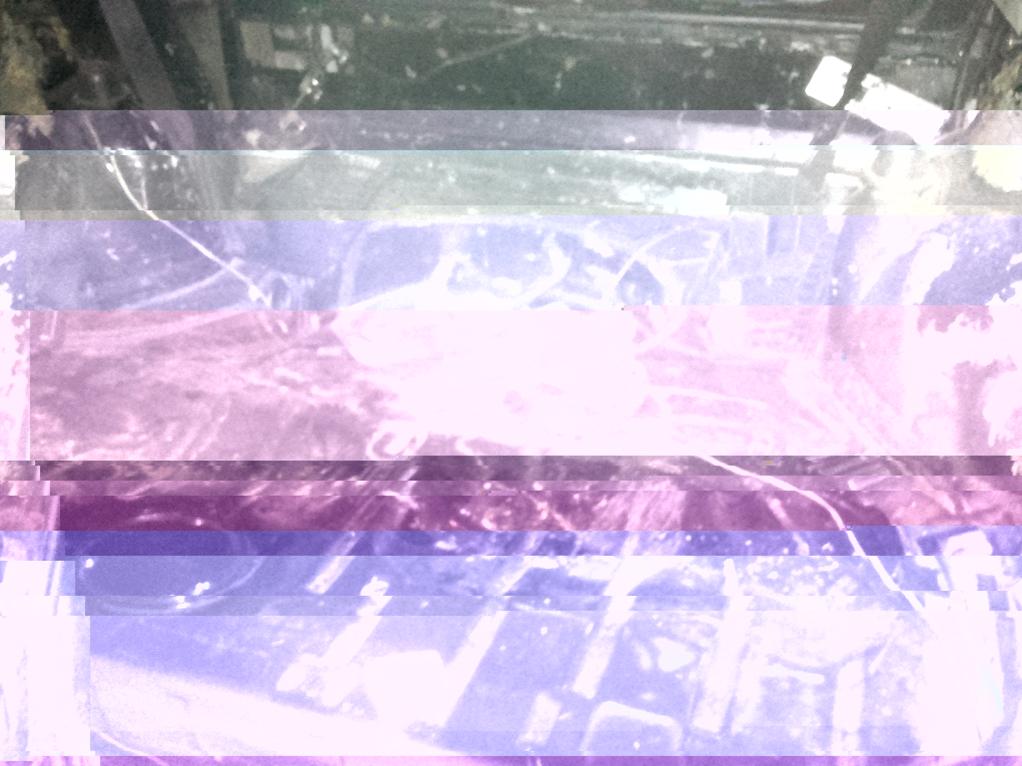

....et remise au propre des entrées ,puis remise en route des contacteurs de porte.
:wink:

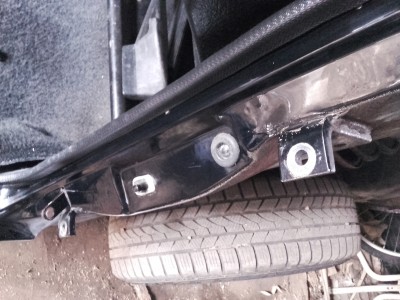

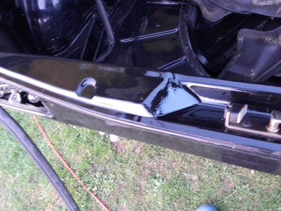

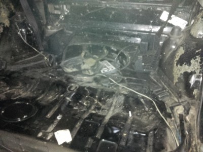

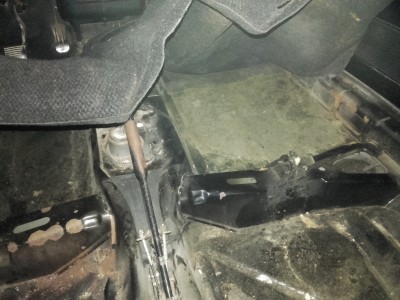

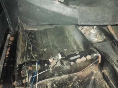

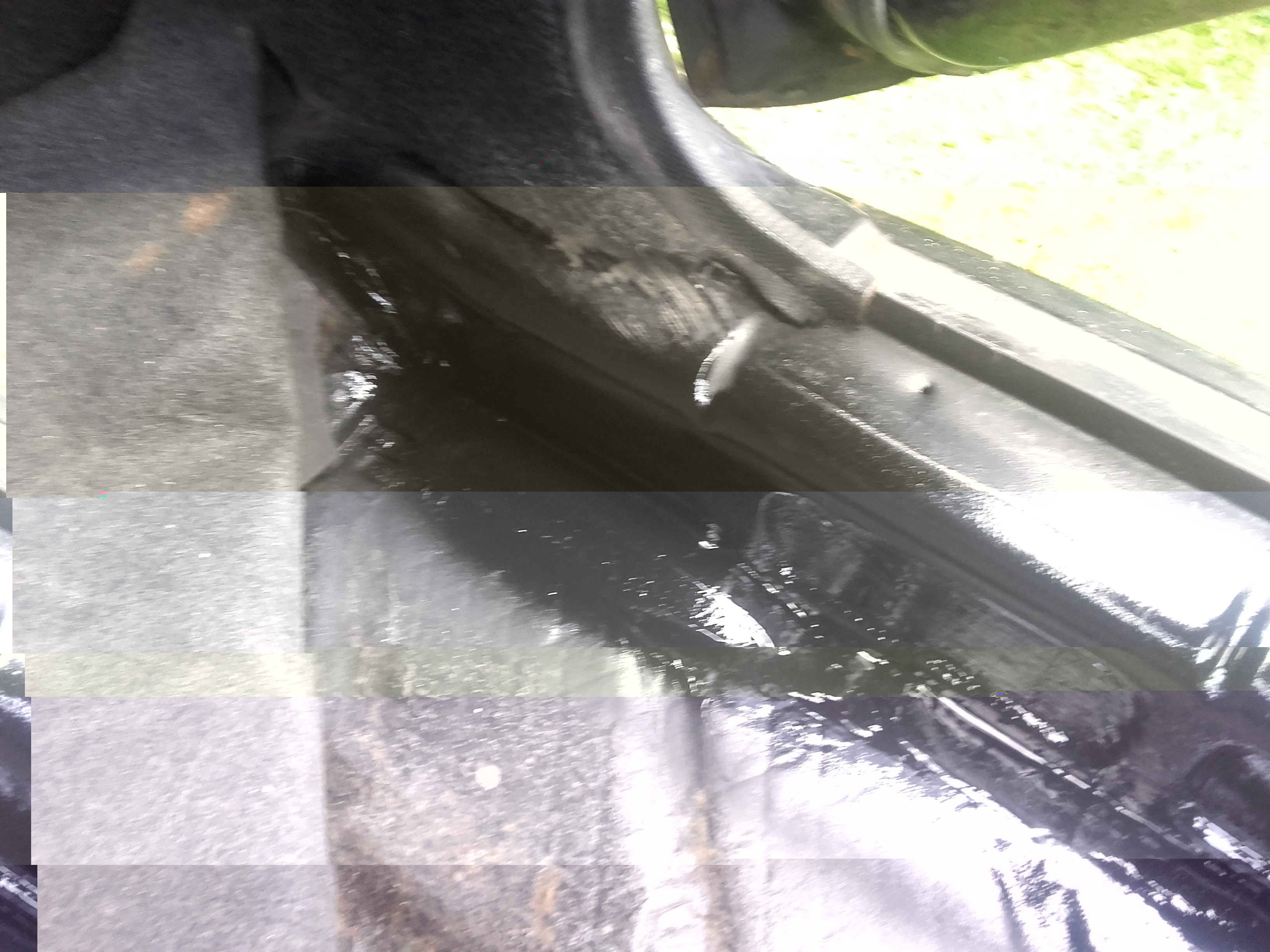

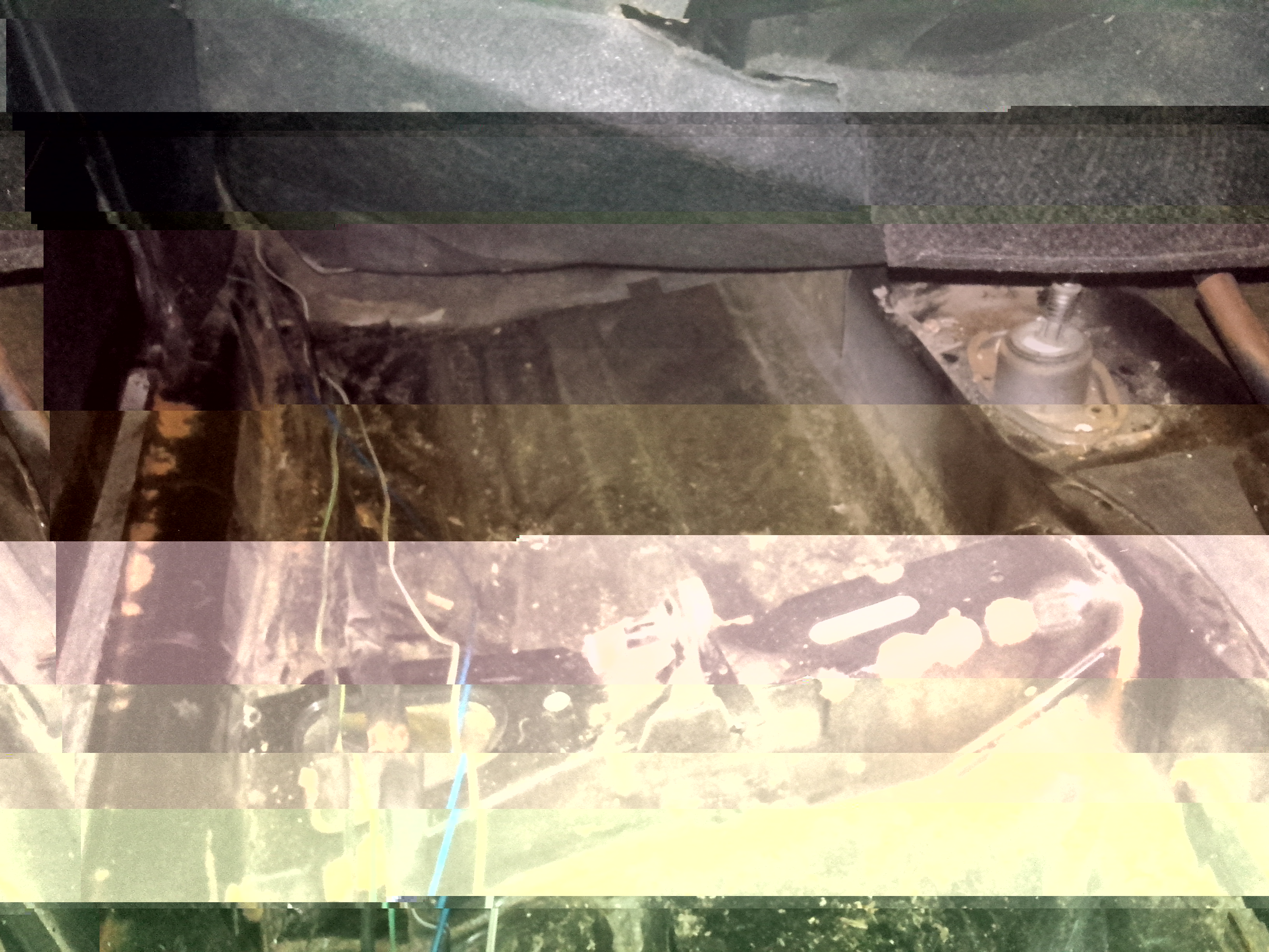

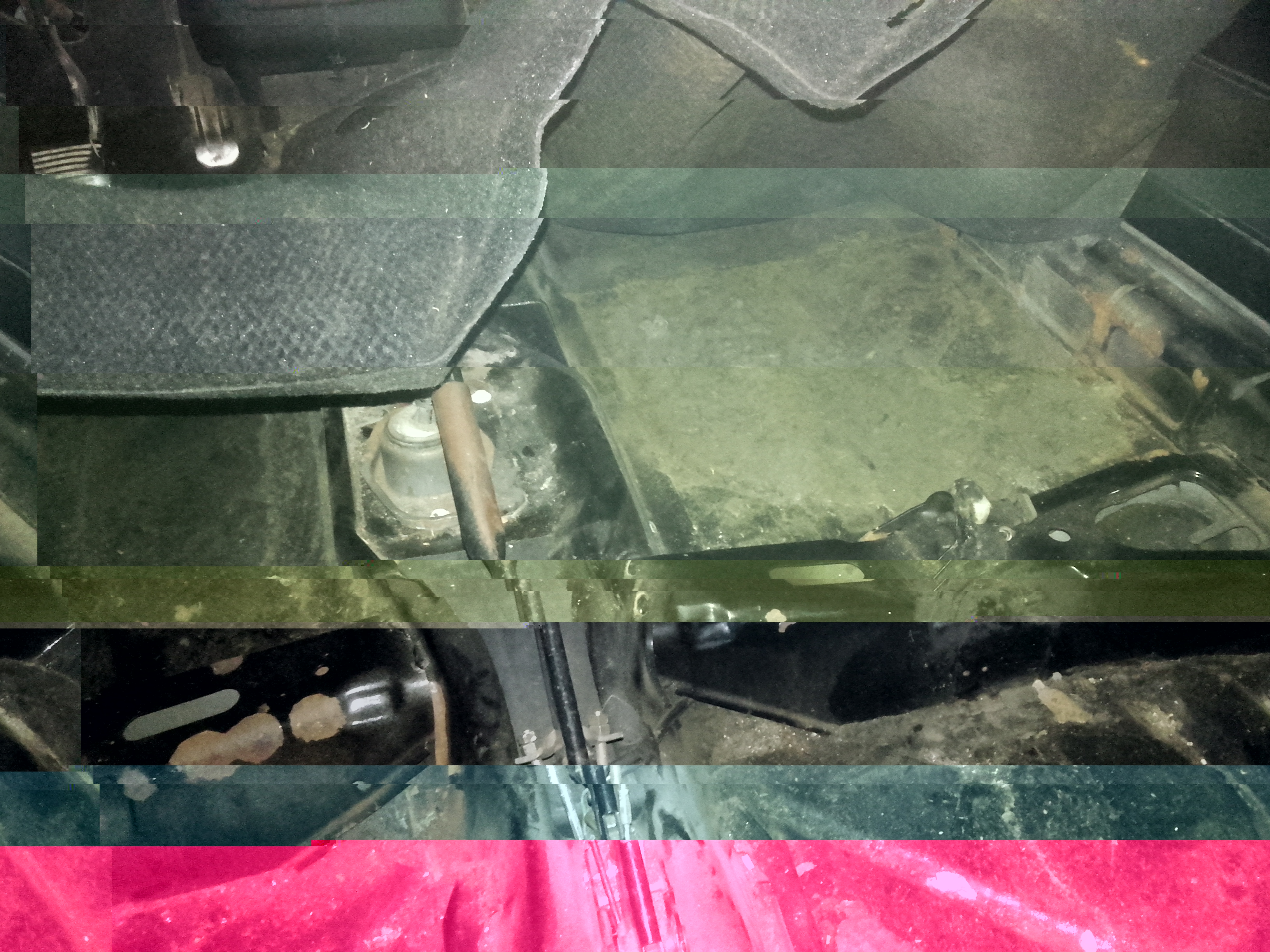

Planchers avd et avg réparés ! :wink: ...Tout ça a cause de coups de crics !! :evil:
