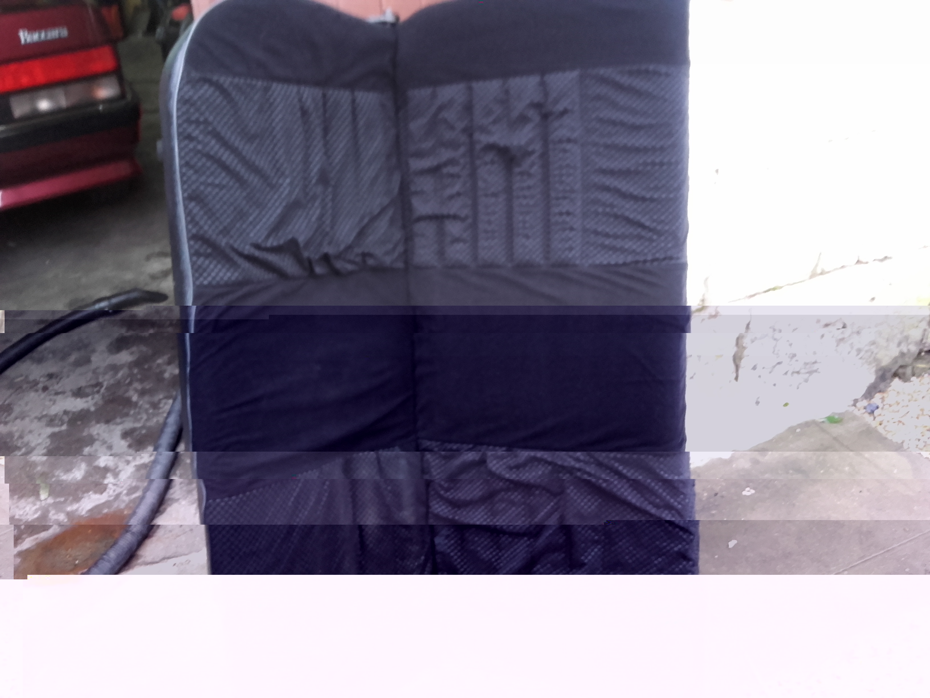

...Nettoyage des sièges : (tissu détendu :( ),....37 ans !!
L'intérieur pour inspection,par ailleurs,qui n'avait jamais été démonté jusqu’à ce jour :wink:
De la poussière de 37 années,mais c'est sain !
Voila pour le moment :wink:

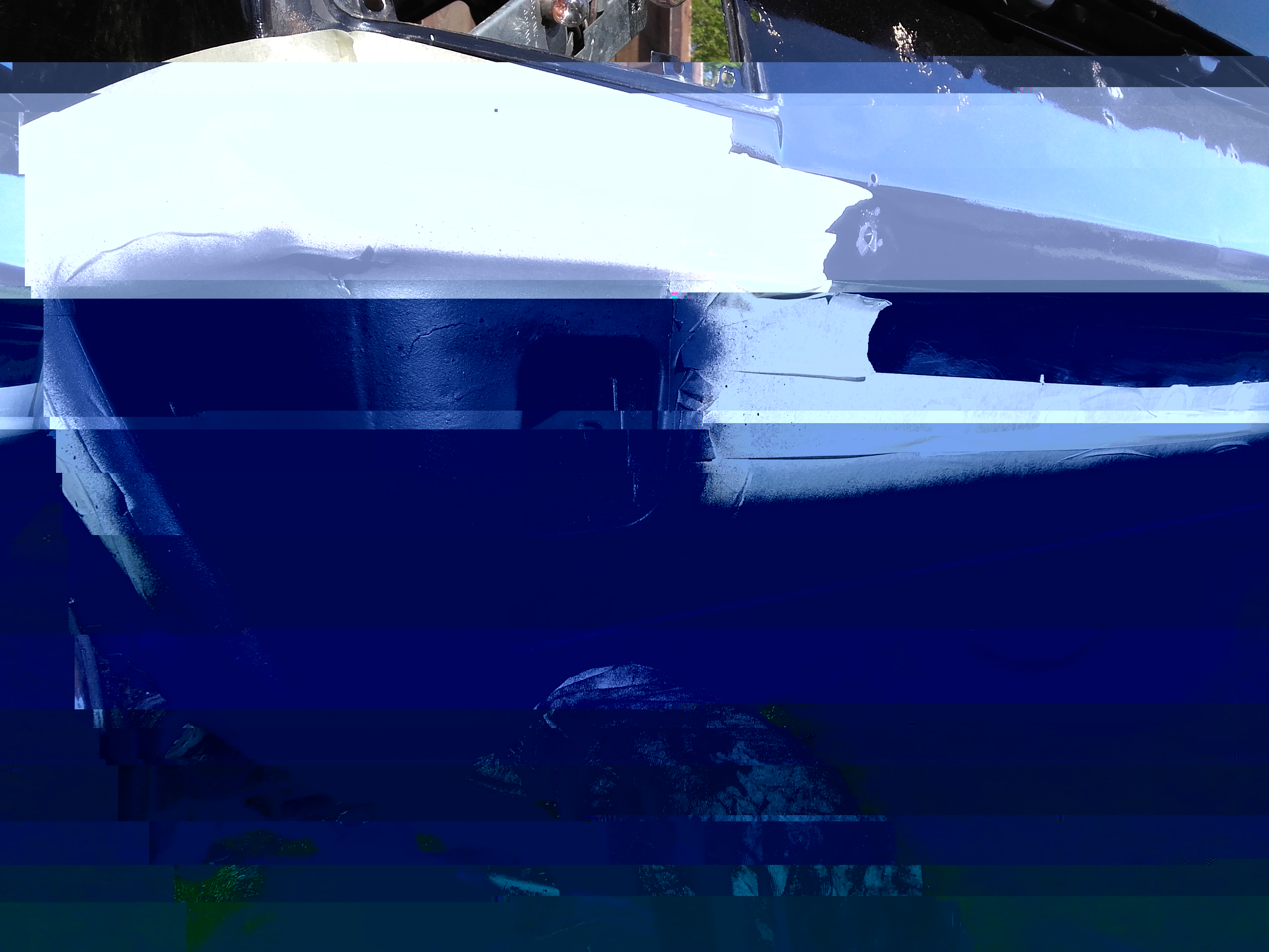

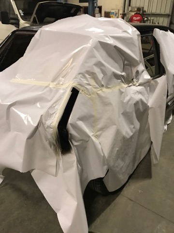

Suite...
Demontage vitre arriére....bien teintée (option d'époque,les vitres teintées)
Lustrage du toit...
Et des portes...
Réussi a enlever les joncs dans les joints sans les casser :wink:

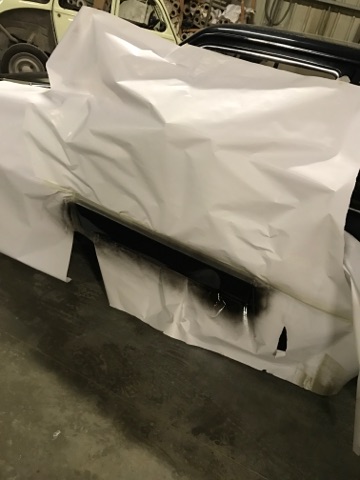

Nettoyage et peinture des tranches de porte

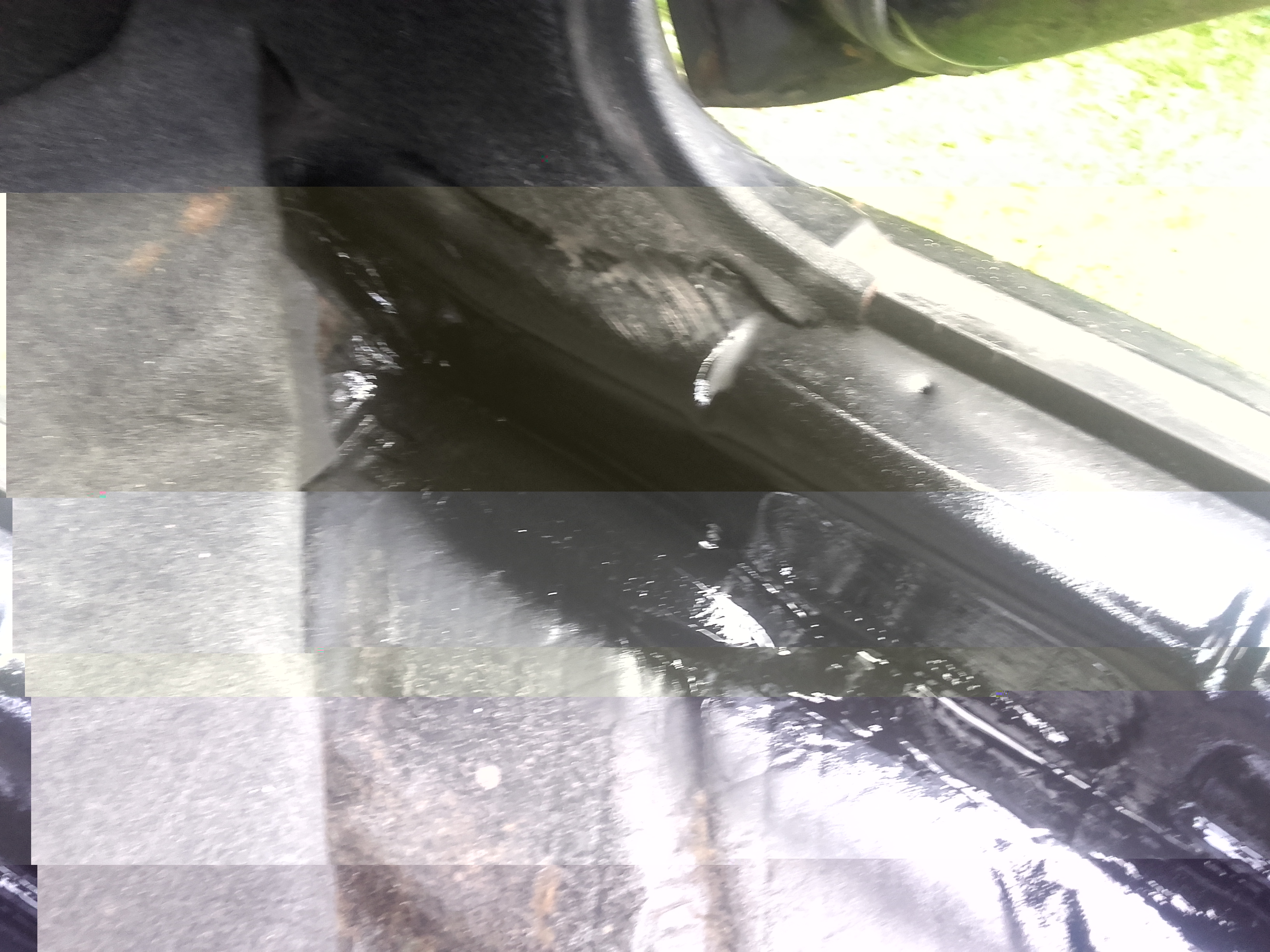

....et remise au propre des entrées ,puis remise en route des contacteurs de porte.

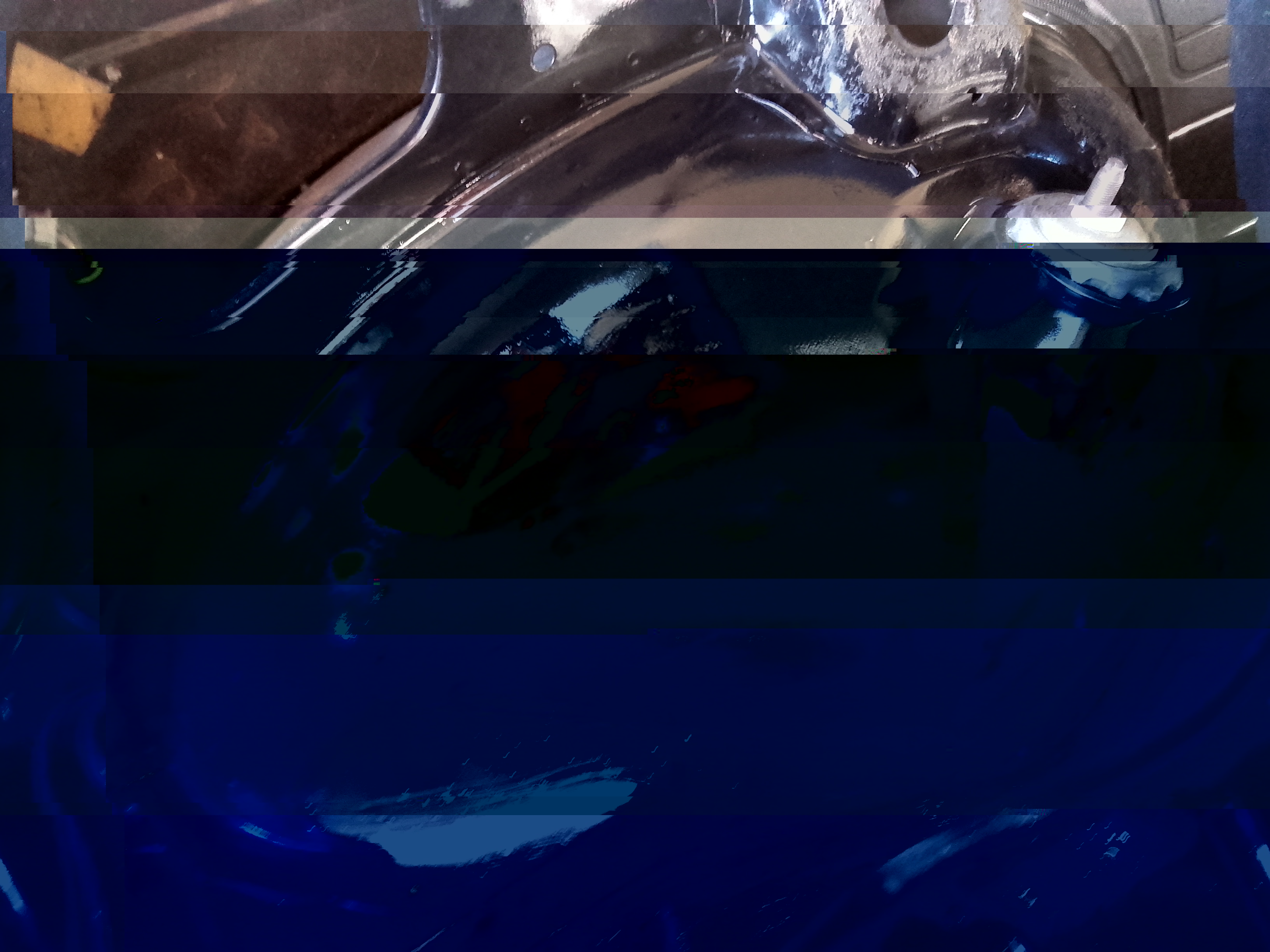

Planchers avd et avg réparés ! :wink: ...Tout ça a cause de coups de crics !! :evil:
