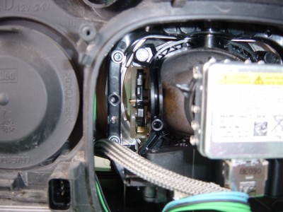

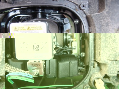

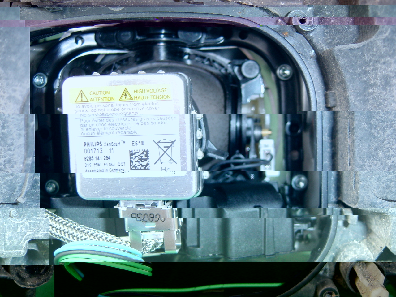

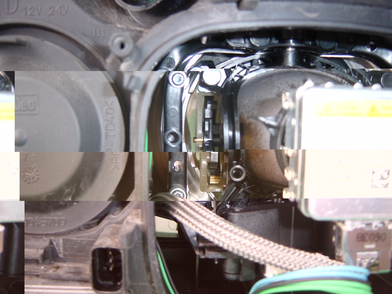

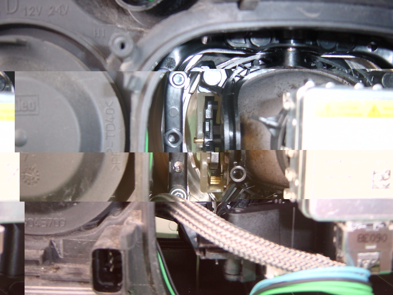

pub2n a écrit :Le réflecteur des phares est en plastique, ceux des feux de croisement sont en métal, du moins sur les xenons non-directionnels que j'ai pu démonter.
Oui, je me souviens de ton sujet (avec la bobine de l'électro-aimant) mais avec les phares directionnels, le réflecteur est en matière plastique injectée montée sur pivot.
On voit même l'extérieur du réflecteur piqué, la chaleur a fait des dégâts. L'intérieur est pire. On remarque la roue dentée du moteur qui commande le volet croisement/plein phare.
Mais dès demain, je passe à l'action : dépose d'un phare, décollage de la vitre en polycarbonate (la grande partie de plaisir !) et je fais un état du travail à effectuer. Malheureusement, il n'est pas possible d'extraire le mécanisme par l'ouverture à l'arrière du phare, il faut déposer la glace en PC.
Je ferai un tuto avec des photos.
Le mécanisme directionnel (boîtier noir sous l'ampoule), la prise blanche mène à un contacteur de fin de course du volet (croisement/plein phare).

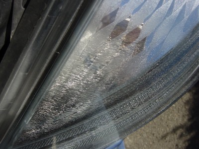

Sinon, je confirme que la glace en polycarbonate se dégrade avec le temps (je me méfie de l'occasion). La mienne n'est pas du tout rayée mais la matière plastique présente des millions de micro-fissures. Si l'on ne pouvait changer que la vitre, ce serait appréciable (j'arrive à regretter les phares en verre).
Au bout de quelques années, la glace laisse apparaître des micro-fissures. La matière se dégrade (les phares n'ont jamais été frottés ni nettoyés avec un produit quelconque)
