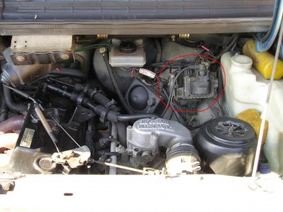

Excuse,c'est vrai c'est pas un mazout le tienSev06 a écrit :Ma batterie est derrière le phare D, et je ne vois pas de quelles prises tu parles...

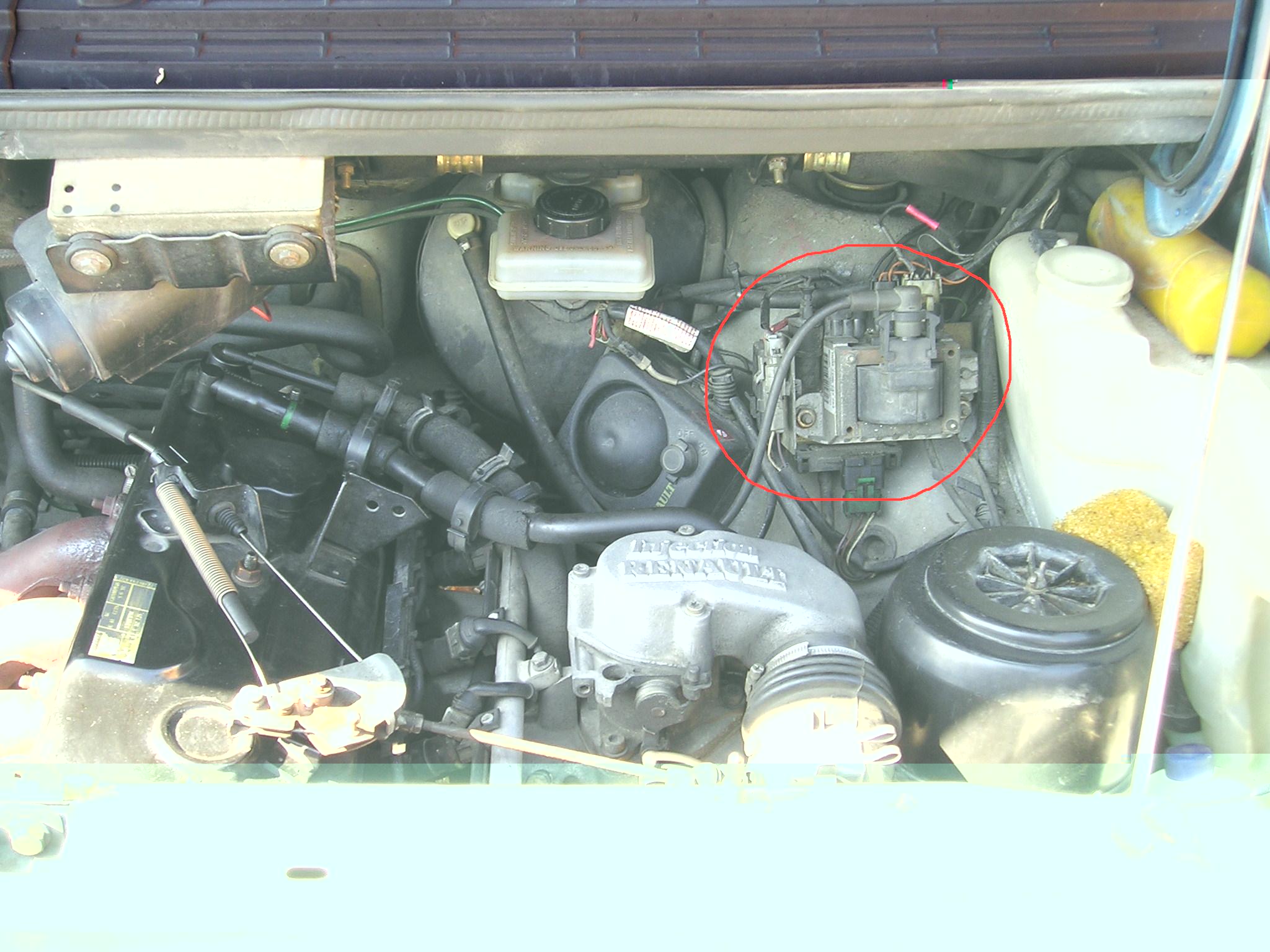

Enfin, j'ai remarqué que j'avais 2 prises de débranchées dans le compartiment moteur. (derrière la boite à air)
Mais nulle part où les brancher...
Et aussi un cylindre noir, je ne sais pas ce que c'est. Il y a à côté une espèce de broche qui n'est pas raccordée non plus...

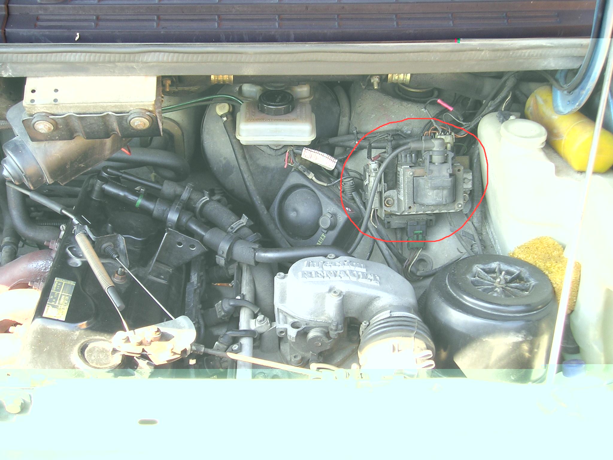

Bon sang Sev06 , mets ta signature avec le model de ton Space . J'ai relu ton post pour comprendre que tu as un essence injection .
Sinon les 2 relais sous phare gauche sont : 1 => relais pompe essence et 1 => relais injection
Pour les prises orphelines : la grosse je ne sais pas , aussi seule sur mon EX Quadra et sans conséquence . La petite est pour alimenter le répétiteur clignotant (si il y a) sur aile gauche .
Et enfin pour le cylindre "bizarre " , c'est pour le réglage de la pollution ( n'y touche pas sans la valise ) une photo pour voir son emplacement idéal Question : as tu le + batterie qui arrive correctement au démarreur ? Car si il tourne à l'établi , devrait tourner sur la toto . Donc si relais claque , le + batt devrait passer .
Question : as tu déjà eu un démarrage normal avec le démarreur ?

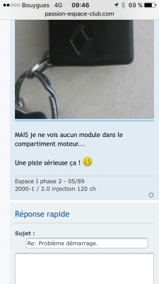

Re: Problème démarrage.
Primo : remplis ta "signature" !
Sur smartphone et sur tablette, on ne voit pas le profile que tu as rempli "sous la photo " !! Donc on ne sait pas de quelle motorisation tu parles !
Deuzio : ta voiture a-t-elle ou a-t-elle eue une alarme ?
Ton probleme ressemble furieusement a un anti demarrage qui se serait remis en service !
- Sev06
- Messages : 251
- Enregistré le : 14 mai 2017, 08:08
Ah ok, je ne savais pas pour les tel & tablettes, je m'en occupe très vite alors
Il n'est pas impossible qu'il y en ait eu une en effet.
Pour info, j'ai cette télécommande (qui fonctionne quand elle en a envie), il y a un autocollant sur la vitre et un voyant sous le volant...
MAIS je ne vois aucun module dans le compartiment moteur...
Une piste sérieuse ça !
Nickel , la signature !!!
C'est bien ce qui me semblait !
Ton alarme s'est mise en service !!!

Ce qui est visiblement le cas, puisque quand j'ai fait mon test, fils + sur la batterie directement relié au démarreur, à part faire claquer le relais, il ne se passait strictement rien...
Je vais suivre le fil partant du voyant au pire, en espérant que ça mène quelque part.
Mais si quelqu'un sait où serait située ou à quoi ressemblerait, cette foutue alarme, je gagnerais un temps fou.
