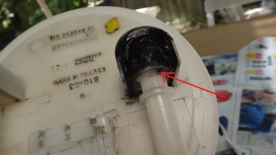

Bon, une petite précision concernant le silicone...
sur les essence, il y a une pompe qui pousse l'essence vers le moteur, ce qui crée une pression et l'essence est en contact avec le silicone, ça le dissout et à plus ou moins brève échéance, ça refuit et il y a plein de silicone fondu partout.
Sur nos DT, il n'y a pas de pompe dans le réservoir, et on est seulement en aspiration, donc il n'y a jamais de gasoil en contact avec le silicone, il y a moins de risque... mail il existe des pâtes spéciales hydrocarbures chez les marchands de pièces auto, je vais aller voir chez eux... la réparation sera plus facile qu'avec de la résine.
Encore merci à Philippe pour sa mise en garde.
olivier

Pour moi ta fissure est la: https://www.passion-espace-club.com/view ... 47&t=30738
https://www.passion-espace-club.com/view ... R&start=25

Oui sur la photo la fissure n'est pas colmater
Donc risque de prise d'air encore

Oui la prise d'air va toujours y être vu la photo il faut mettre la pâte plus loin perso je Ponce un peu et je vais de la colle à pare-brise avec un primaire d'accroche avant et au remontage prendre bien soin de mettre le tuyau doucement et le surélevé sur la partie plate inférieur de manière à que ce dernier ne force pas de nouveau sur la jauge

Pour ce genre de réparation (la base doit être du polyéthylène) la seule réparation qui puisse tenir est de souder au pistolet a air chaud (400 °) avec apport de matière.

Avec une base de polybutylene serait aussi super,les vitres de train sont collé avec ce genre de "mastique", d'ailleurs, je crois que certains châssis de voiture aussi.moulino51 a écrit :Pour ce genre de réparation (la base doit être du polyéthylène) la seule réparation qui puisse tenir est de souder au pistolet a air chaud (400 °) avec apport de matière.

je viens de voir vos réponses, la fuite est donc à ce niveau-là???
Ben oui, on la voit bien mais j'étais persuadé que c'érait en bas...
Si c'est pas une belle fissure...
Donc j'ai tout faux... mais ça parait logique... il y a un point faible à cet endroit là, le pensais que j'était à la base...j'ai presque remonté puis je me suis aperçu que je n'avais pas remis le retour... donc rebelote...
Je comprends mieux le coup du tube en cuivre à l'intérieur...
Rn fait j'ai remarqué que le truc qui crée un effort sur le plastique, c'est le clip de fixation...
Il reste cette solution , de ma précédente mésaventure :
Bidon suspendu au chassis avec les tubes dedans, ou au moins l'aspiration pour pouvoir bouger
Bon, c'est à refaire...
olivier
olivier

oui olivier la fissure viens a cause de ce point entourée en rouge sur ta photo . perso je le clips quand même de façon à éviter les frottement ultérieurement et je sur élève juste à droite de manière à enlever la contraire sur la jauge

je vais me tourner vers la solution tube dans le conduit... Mais j'ai la flemme de démonter de suite avant de trouver quel tube je vais utiliser, j'ai une préférence pour l'acier qui est neutre, quel doit être le diamètre extérieur?
Pour le clip qui tord, il faudrait mettre un morceau souple en caoutchouc entre le clip et l'embout... simple pourtant.

Bon, c'est (re)fait
Bon,je me sui décidé, à réparer.
Et qu'on ne me dise pas q'une vielle jauge cassée ne sert à rien. Ah oui, il faut un forêt de 6, le 6,5 ne rentre pas assez loin...
Bon c'est pas jooli, mais personne n'ira voir
On remonte, puis ensuite
On branche
Bon on remplit les 10 litres
On démarre après pompage, et c'est OK. Je ne suis pas sûr qu'il n'y ait pas encore quelques bulles, mais c'est la voiture juste pour aller à la déchetterie à 1km5, ça va le faire...
Olivier
On branche
Olivier
