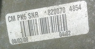

je cherche pour commencer le type de ma boite
persuadé que c'etait une PK4, en fait il semble que cela soit une PK6
- quelles sont les différences ?
impossible de connaitre l'indice de la boite.
sur les 2 étiquettes que j'ai pu apercevoir en me tordant les mains et les oreilles, il y a des références,
dont 2 fois un code "8200..." (type renault) mais qui ne correspond à rien sur nenette :( :(

en fouillant un peu sur le web, il semble que cela soit une boite de master 1.9dCi ??? (trouvé ici : https://www.azelerecambios.com/recambio ... 4308275146)
impression qui me semble juste (pas la bonne boite), car :
- sur la boite il est écrit 2008, or la voiture est de 2004, donc la boite semble avoir été changée ? (ce n'est pas la boite d'origine). de plus le "PK6 SNR" me fait penser à une célèbre marque de roulement > reconditionnée avec du SNR ??
- j'ai la nette impression qu'elle tire trop court. je suis au dessus de 3.000 tr/min à 128 km/h. on va dire 130Km/h a 3.200 tr/min.
en tout cas elle tire plus court que mon ancienne espace IV (même motorisation 2.0T essence, mais qui était en boite auto SU1 proactiv) : celle ci était à 3.000 tr/min vers 134 km/h.
ça semble bizarre qu'une boite meca 6V tire plus court qu'une boite auto 5V... normalement ce serait plutôt le contraire, non :?:
donc questions :mrgreen:

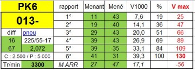

bon, suite à mes calculs, la PK6-013 doit donner ceci : 130 Km/h @ 3300 tr/min .
avec un développé de pneu de 2.072 m (calcul théorique du 225/55-17) qui demande à être confirmé avec un mètre à ruban !
donc ma boite semble être la bonne ça corresponds à mes relevés sur la voiture (même si le compte tour de l'espace n'est pas si précis.... une barrette = 200 tr..)

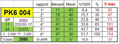

par contre, avec la 004, les 130 km/h en 5° sont obtenus vers 3000 tr/min (~ equiv de la 6° sur la 013): ce qui transforme la 6° en "overdrive" :mrgreen:

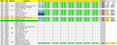

peut être une belle solution avec une PK6-011 (espace 2.2 dCi 2003) : même différentiel et même rapport de boite en 5° que la 6° de la 013.
ce qui offre une 6° extra longue pour le silence absolu sur l'autoroute quand on conduit sur un filet de gaz (130 km/h @ 2600tr au lieu de 3300tr)
