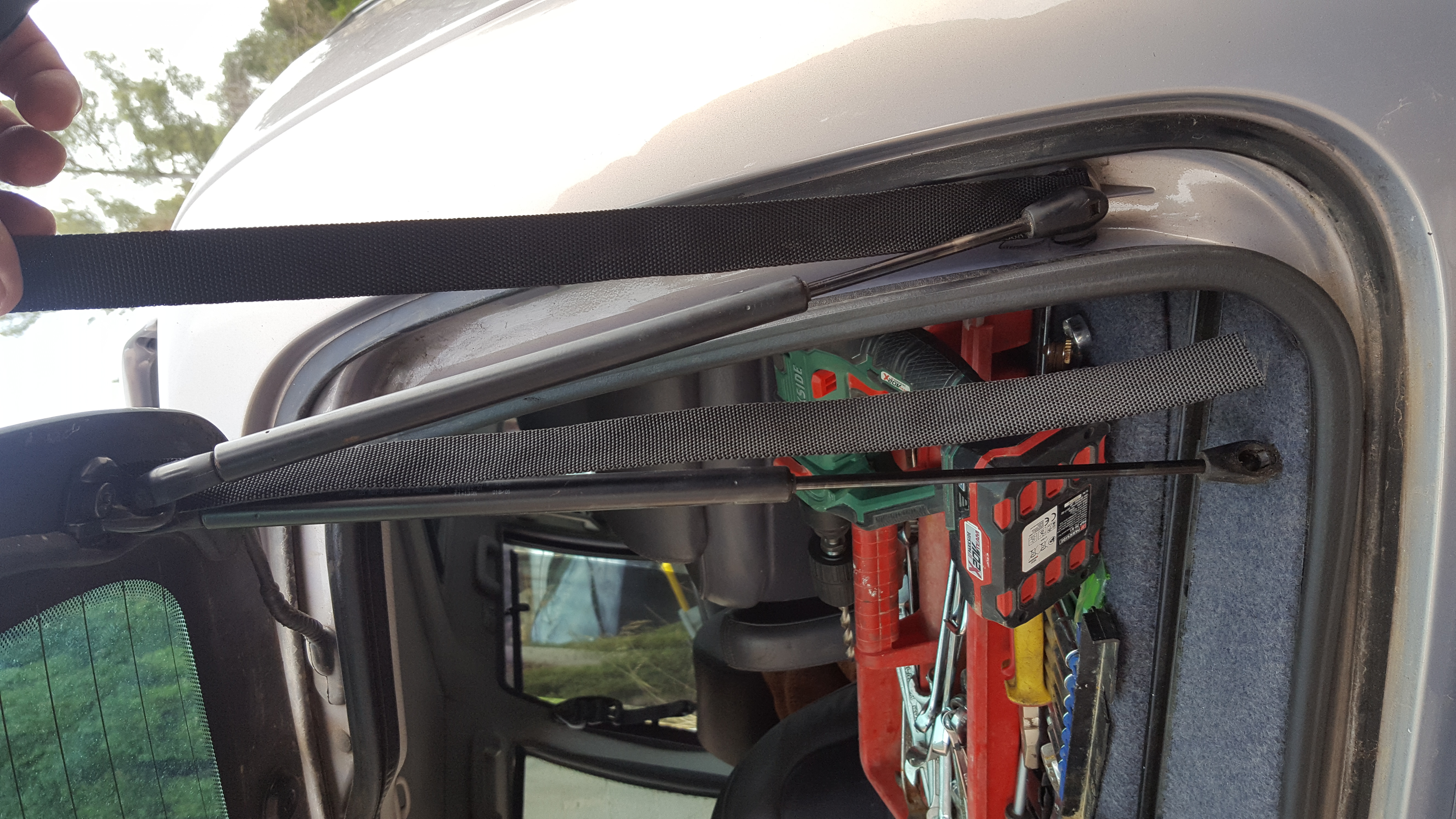

est ce que quelqu'un pourait poster une photo de la fixation sur la custode?
La petite boule du côté fenêtre.
Je me rappelle plus comment elle se met.

Re: Fixation verin de vitre arrière
Posté : 05 août 2018, 14:15
par SAHRO
En cliquant sur la photo tu pourra zoomer .
Posté : 05 août 2018, 15:11
par Pervenche
merci les gars. je vois.
C'est bien la position que j'imaginais. Mais comme le doigt avec la boule est tordu le verin ne tien plus. Je vais voir chez renault combien coute ce doigt, et si trop cher, adapter un truc en acier pour m'affranchir de cette cochonnerie en composite.
