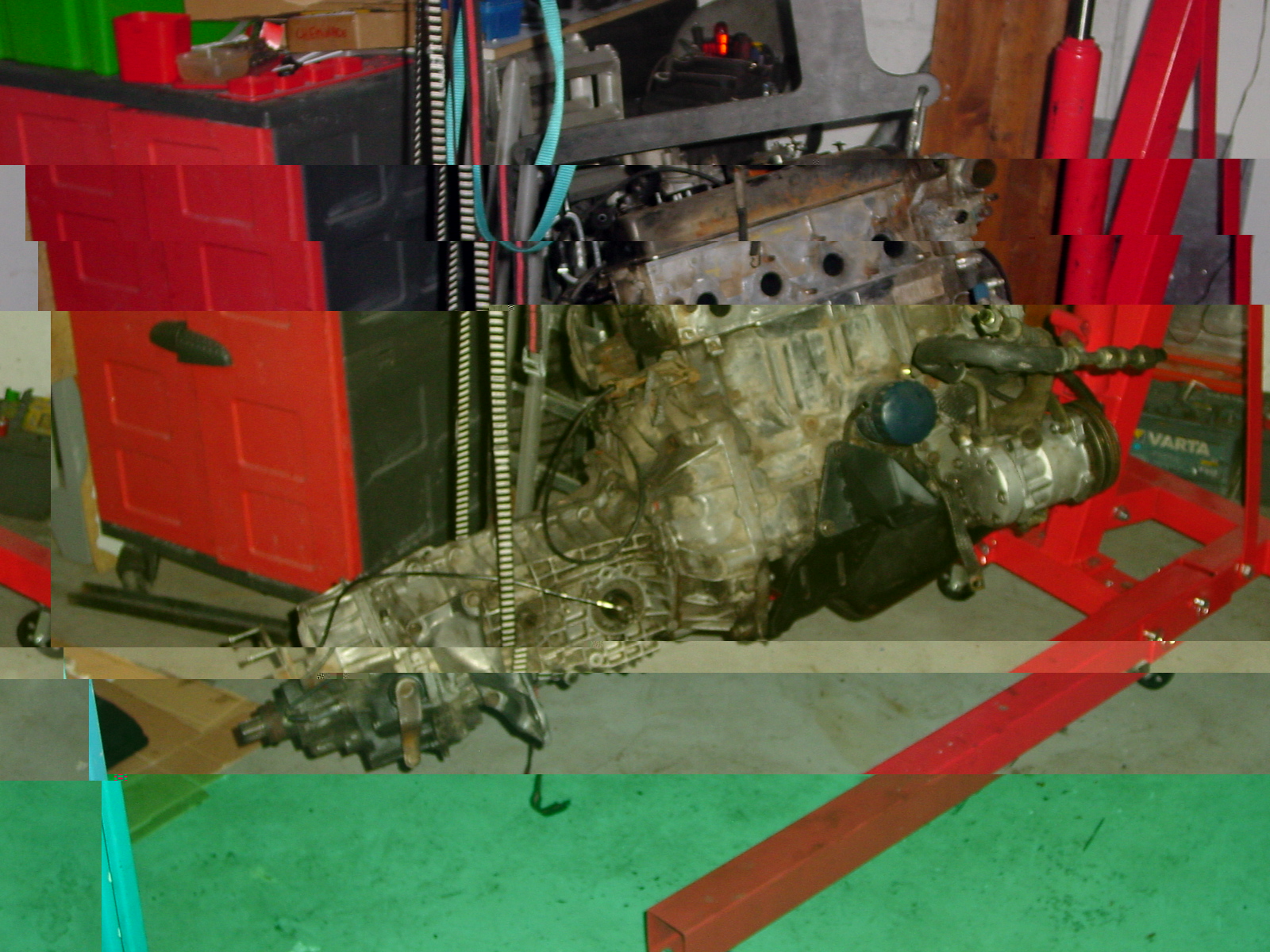

Après nettoyage du moteur, changement du carter huile ,du carter couvre culasse des supports moteur et boite .
repose du GMP ....ouf c'est fait

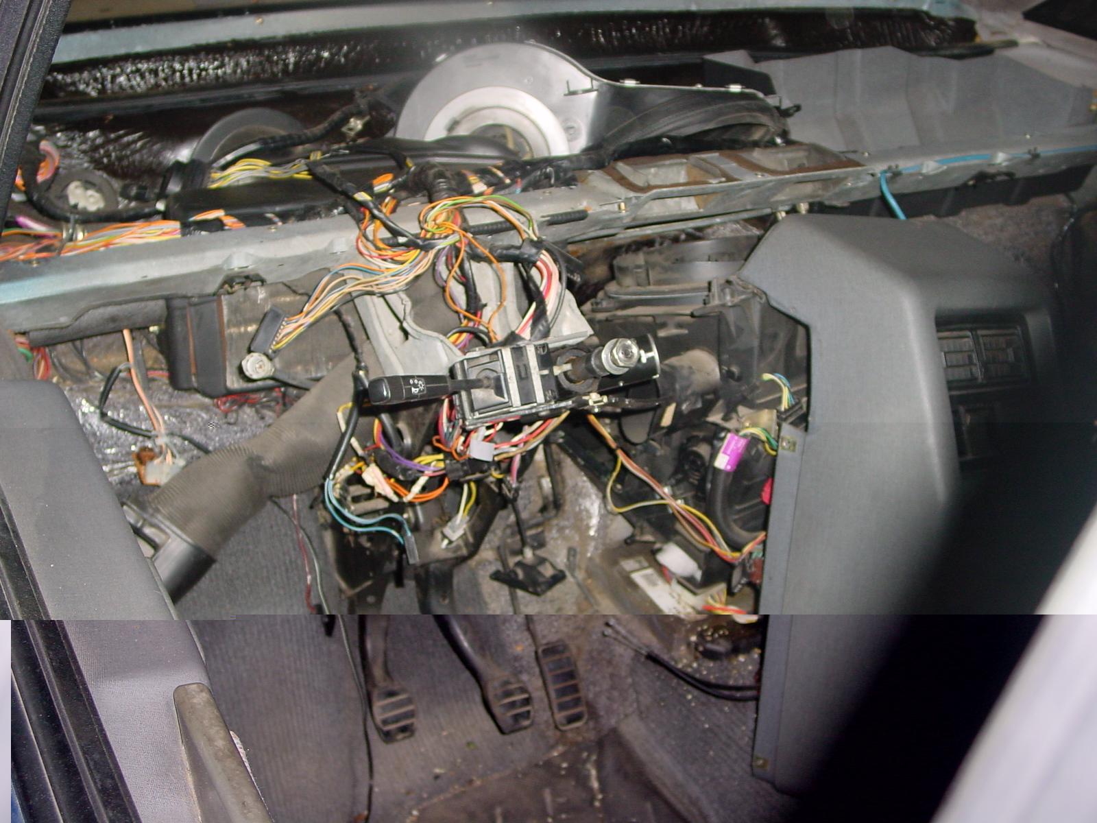

Il ne va pas démarrer tout de suite car dans l'habitacle c'est comme cela actuellement
à suivre changement du radiateur de chauffage et remontage du TDB

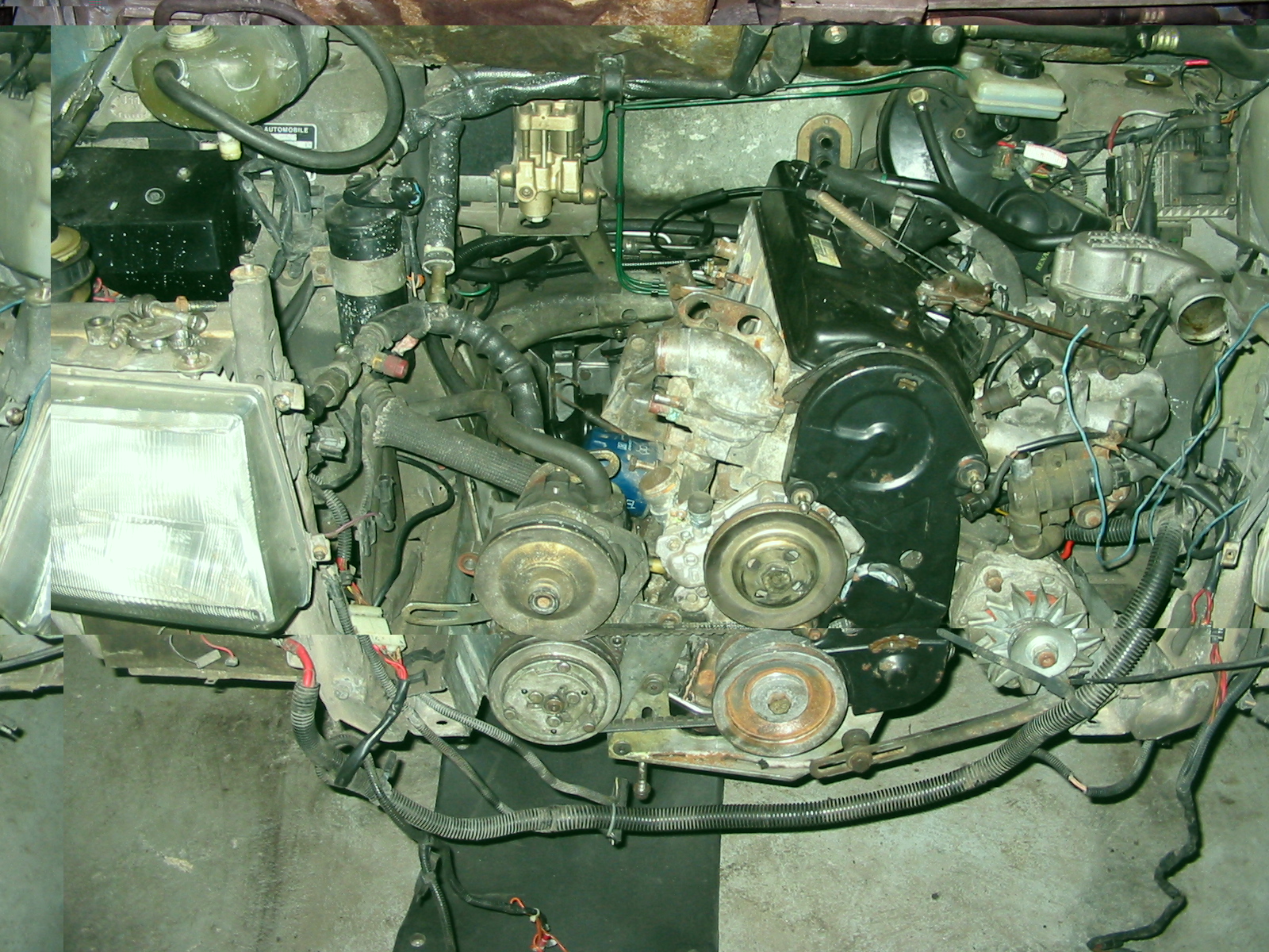

Remise en place : des transmissions AV , du compresseur de clim et de la pompe de DA.
Ya encore du boulot mais ça avance :roll:

le Quadra avance :
Tableau de bord et ventilation remontés.
j'ai remis tous les fluides : boite , moteur ,LDR
Démarrage au deuxième coup de démarreur :mrgreen: :mrgreen:
Mais régime moteur à 3000 tours et pas possible de le baisser , l'accélérateur est bien relaché...??? :oops: :oops: :oops:
J'ai abandonné et je reprend cela demain.
Si quelqu’un a une idée je suis preneur.
Yves
