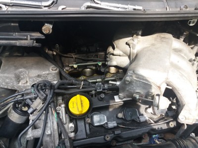

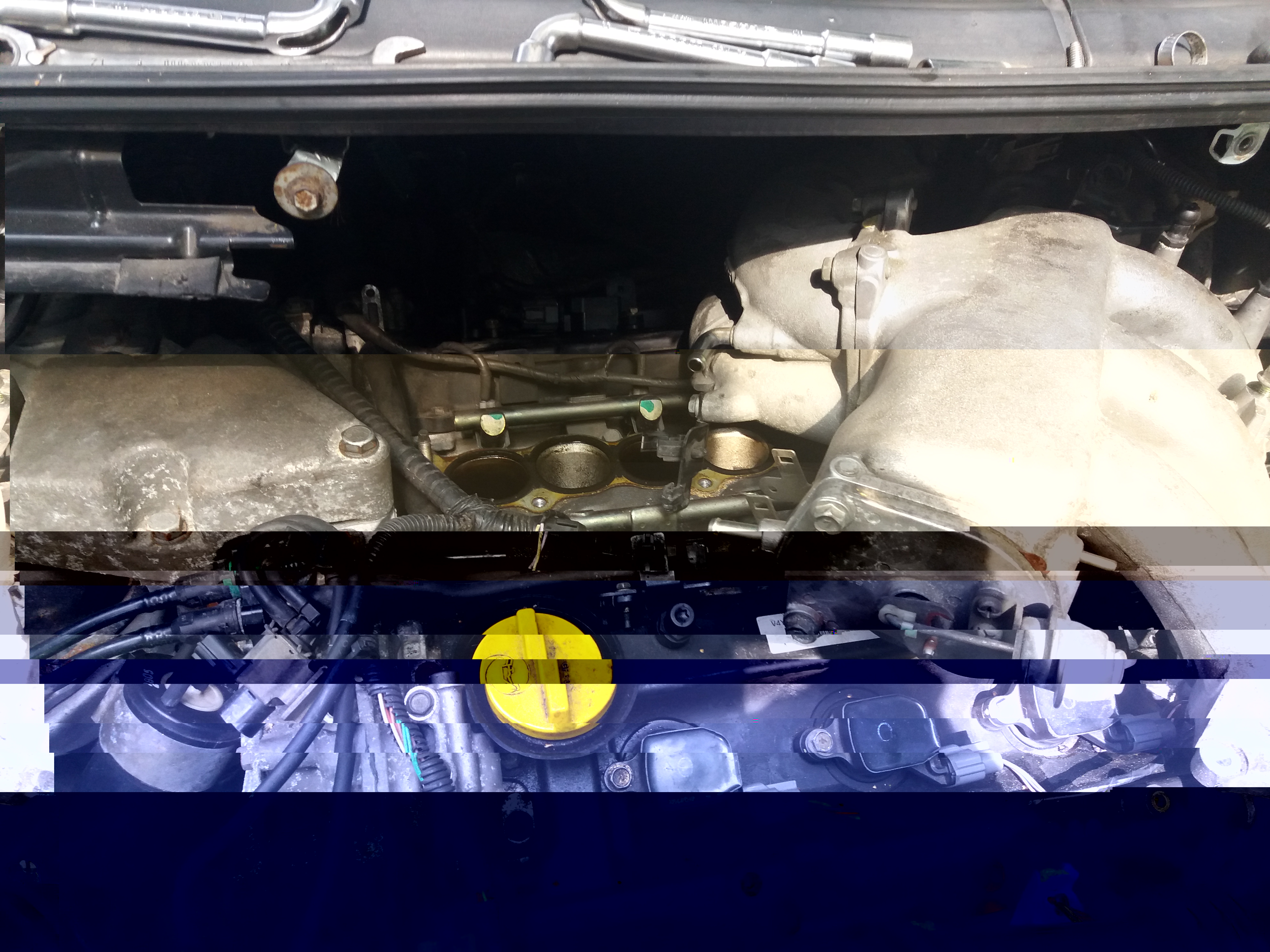

Le camion de David a les mêmes symptômes que le mien (panne la veille de la transaction ( :mrgreen: ).
Mode dégradé en roulant, puis impossibilité de démarrer.
Une fois le débitmètre débranché, démarrage du moteur, en mode cahotique, certes, mais qui a permis de le rentrer dans le garage.
D'après hyppolite et fkp94, ça semble être un point faible de ce moteur.
Heureusement, il est très accessible ! :mrgreen:

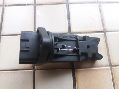

Quelqu'un peut me confirmé la référence du débitmètre 7701069666
Car impossible de la trouver sur le net.
Messages : 20309
Re: Mon nouveau camion (3.5V6 Initial)
Davidrwt a écrit :Ok pas grave merci :wink:

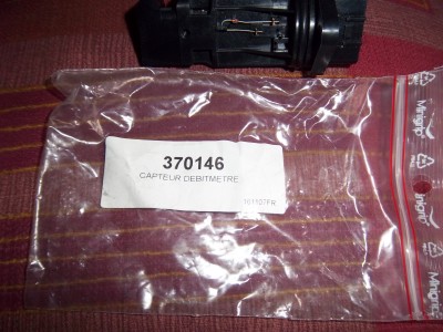

J'ai celle-ci :
Davidrwt
Messages : 2929
Localisation : Nord (59)
Message non lu par Davidrwt »
Merci Eric
C'est bon débitmètre trouver et commander, réception samedi prochain.
Le tube complet 400€ :shock: et juste le capteur 70€

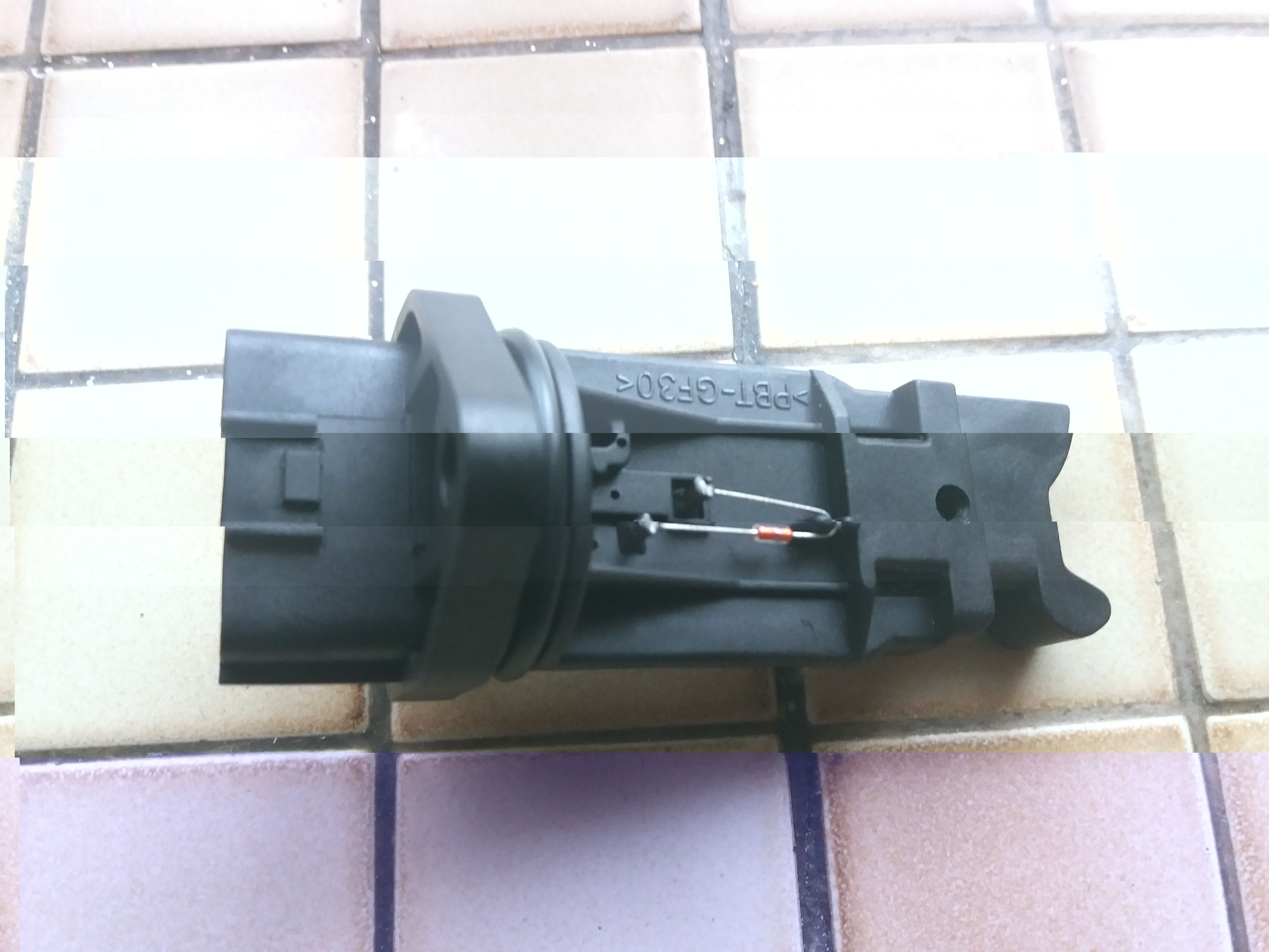

Oui entre autre j'ai fait le rapprochement de toutes les références et j'ai eu confirmation de mon magasin de pièces auto.

Debitmetre reçu

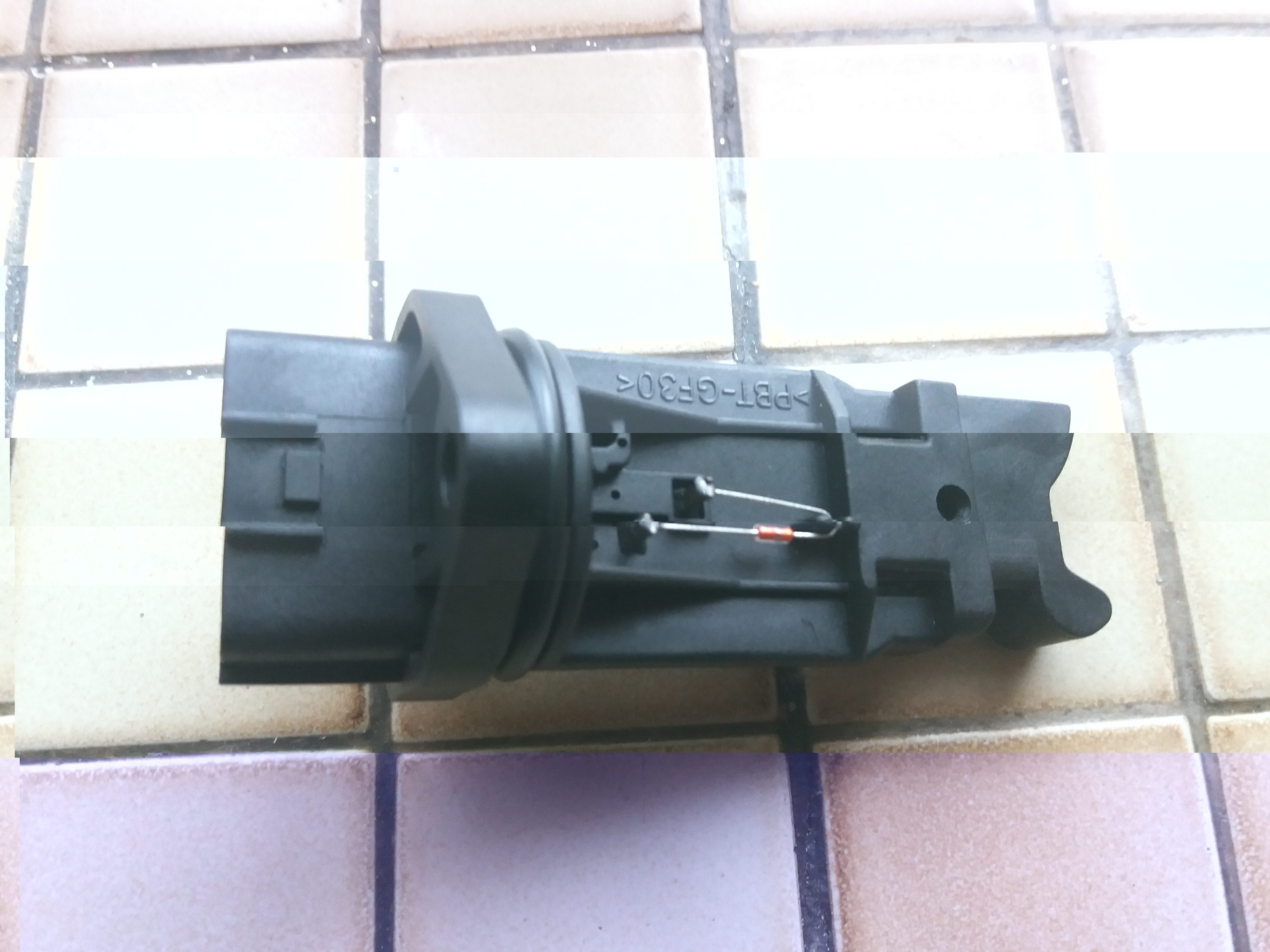

Le debitmetre est changer le moteur tourne bien.
Le ralenti est stable et il monte bien dans les tours
Mais voile alain trouve plus la cg donc impossible de rouler avec.
A suivre...
