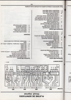

Merci Pilou mais peux tu développer ton explication repiquer ok mais en suite je vais ou avec l'autre bout du fil sur la platine?.....et ou :lol:
Messages : 13753
Re: Mon TSE DE 1986 JBG77
Faut que je regarde sur le mien comment j'ai fait.
Il faut relier une patte du buzzer avec l'ouverture de porte. C'est ce qui donne le signal.

Sérieux, ils ont fait cette économie là chez renault, alors que sur une R11 TL dépourvue de l'option, le cablage y est, il n'y a que le boitier a rajouter sur la platine...
Ptet pour ça que ça fonctionne pas sur mon TD :lol:

ça m' intéresse aussi, car j' ai fait l' essai d' en installer un et effectivement, ça ne fonctionne pas. Je n' ai pas eu le temps de chercher pourquoi.

je suppose qu' il faut raccorder la borne 7 du connecteur au fil qui va aux contacts de porte.

Messages : 13753
Un peu de patience, et je vous fais tuto (en plus valable pour tout type de voiture non équipée).
Vous pouvez commencer à rassembler le matériel necessaire
Pour espace 1 :
Un buzzer
3 cosses plates
Un peu de gaine thermo pour faire plus beau
Quelques décimètres de fil fin, 0,5 par exemple de couleurs différentes pour faire plus joli.
La suite dès que j'ai un peu de temps :)
