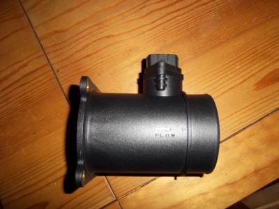

Débitmètre reçu ce jour, trouvé chez dp-auto (envoi en 24h chrono, encore mieux que La Redoute) !
Si le temps le permet, montage demain matin !

je n'ai pas trouvé de meilleure adresse pour les débimètres.EAime a écrit :Bonjour !
- pas cher
- rapide
- choix (perso c'est uniquement référence strictement d'origine).

je m'etonne qu'un debitmetre te cause ce type de souci. connaissant bien (hélas) les bugs de nos camions, ca me semble peu probable, ethanol ou pas. je serai toi je surveillerai de près, de très pres ma tension de batterie, ca ressemble à un réseau electrique perturbé. et ca, nos camions sont très très mal lotis sur ce plan.....et c'est rien de le dire.

Bonsoir,fkp 94 a écrit :je m'etonne qu'un debitmetre te cause ce type de souci. connaissant bien (hélas) les bugs de nos camions, ca me semble peu probable, ethanol ou pas. je serai toi je surveillerai de près, de très pres ma tension de batterie, ca ressemble à un réseau electrique perturbé. et ca, nos camions sont très très mal lotis sur ce plan.....et c'est rien de le dire.
J'avoue que le débitmètre m'a effleuré l'esprit très vite, mais sans en être sûr..
Niveau électrique, je n'ai pas de baisse de tension visible à l'oeil nu, le camion peut rester 7-10 jours dehors, sans tourner, et il repart sans donner signe d'une quelconque faiblesse électrique, d'autant plus que la batterie est neuve, datant de mai 2017, pour un véhicule circulant tous les jours.
Certes, les soucis ont commencé avec l'E85, et là, je suis certain qu'il y a aussi, une énorme différence entre les calculateurs utilisés par NISSAN et RENAULT.
Pourquoi l'E85 passe à 100% chez NISSAN et pas chez RENAULT ?
Mes problèmes sont les suivants, à pratiquement 20 à 30% d'E85 :
- Longs parcours à vitesse normale, sans sollicitation du moteur, RAS.. On peut éliminer les lambdas, du moins, à mon avis.
- Petits parcours à vitesse normale, ça passe....,
- Une grosse (au sens propre du terme
A ce titre, un commentaire sur un autre forum, d'un utilisateur de ce moteur, me laisse à penser que l'origine est là aussi, au niveau du débitmètre... et là, ce serait vraiment retors..... une partie du filtre à air qui viendrait colmater l'arrivée d'air au niveau de la grille de la tubulure...
Bref, je remplace tout cela, j'espère, demain matin, si le temps me le permet (plus de garage, il est pris par le "2" en pièces détachées...

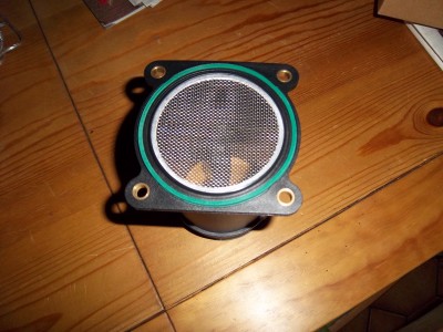

tu parles d'une faiblesse des debitmetres, je pense à une faiblesse d'entretien cad des mauvaises manips. le mien a 200.000 et debimetre d'origine. et pourtant il a roulé 120.000 kms au gaz, ce qui est propice aux flash back donc de quoi peter le debitmetre.
un debitmetre meurt si on essaie de le nettoyer ou si des m.... passent dedans mais avec la grille ca ne doit pas arriver. sans compter que si l'on monte de bons filtres, ils ne se desagregent pas: du purflux, rien d'autre.
