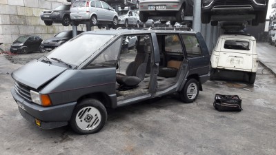

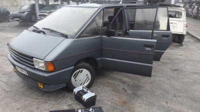

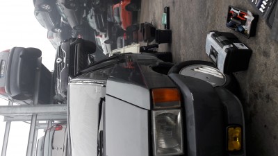

Bonsoir à tous,
Ce week end, je suis parti en chasse de pièces grâce aux précieuses informations de Morgan alias mtassinari.
La donneuse était la jumelle de Maryline, la chaîne hi-fi et les toits ouvrants en moins.
Ça a été l occasion de faire la rencontre de Morgan qui nous a rejoint.
Mon papa et moi sommes repartis avec toutes les portes, les joints de portes, les sieges arrières, le siège conducteur et plein de bricoles.
A l'arrivée

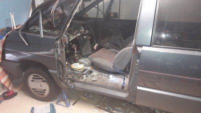

Après démontage
Après démontage

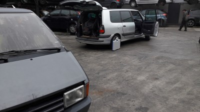

Chargement
Chargement
Espace 5 initiale de preserie neuve... pour destruction

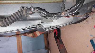

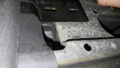

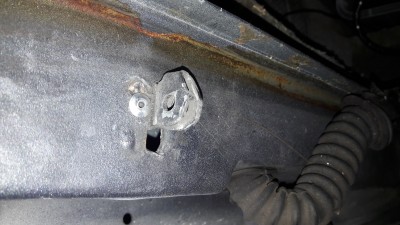

Après avoir rangé mes trésors, j'ai un peu travaille sur Maryline.
Elle a du avoir un léger choc avant dans sa jeunesse, car :
- la partie métallique tenant la patte du cran d'arrêt de la porte est cassé. N'ayant pas de poste a souder, j'ai rejeter la pièce
- l'aile avant est légèrement décollé : a votre avis, quelle colle faut il pour refaire la jointure?
Support cran d'arrêt dessoude
Jour en entre laile et la caisse
Rivetage
Rivetage
Il manque un truc mais quoi?

Posté : 01 févr. 2018, 21:56
par cactus69
[/quote]
[/quote]
la colle araldite est parfaite: Je l' ai utilisée sur les conseils d' un ami ancien carrossier pour réparer une porte AR qui s' ouvrait en 2. ça n' a pas bougé depuis 2003. Il faut juste faire attention aux bavures, car au départ, ça ne se voit pas, mais en vieillissant, elle s' assombrit légèrement et ça se voit (de près).
Re: Remise à niveau Maryline - espace 2000-1
Posté : 04 févr. 2018, 11:55
par Georgesetcie
[/quote]
la colle araldite est parfaite: Je l' ai utilisée sur les conseils d' un ami ancien carrossier pour réparer une porte AR qui s' ouvrait en 2. ça n' a pas bougé depuis 2003. Il faut juste faire attention aux bavures, car au départ, ça ne se voit pas, mais en vieillissant, elle s' assombrit légèrement et ça se voit (de près).[/quote]
Merci pour le tuyau, dès qu'il fait moi froid, je colle !
