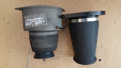

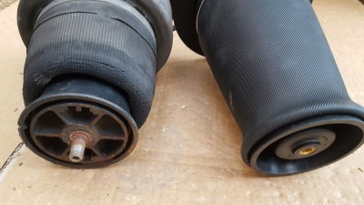

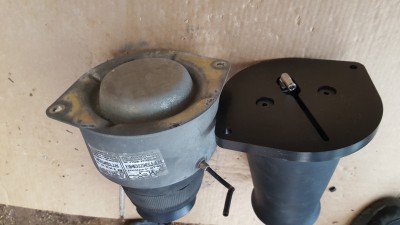

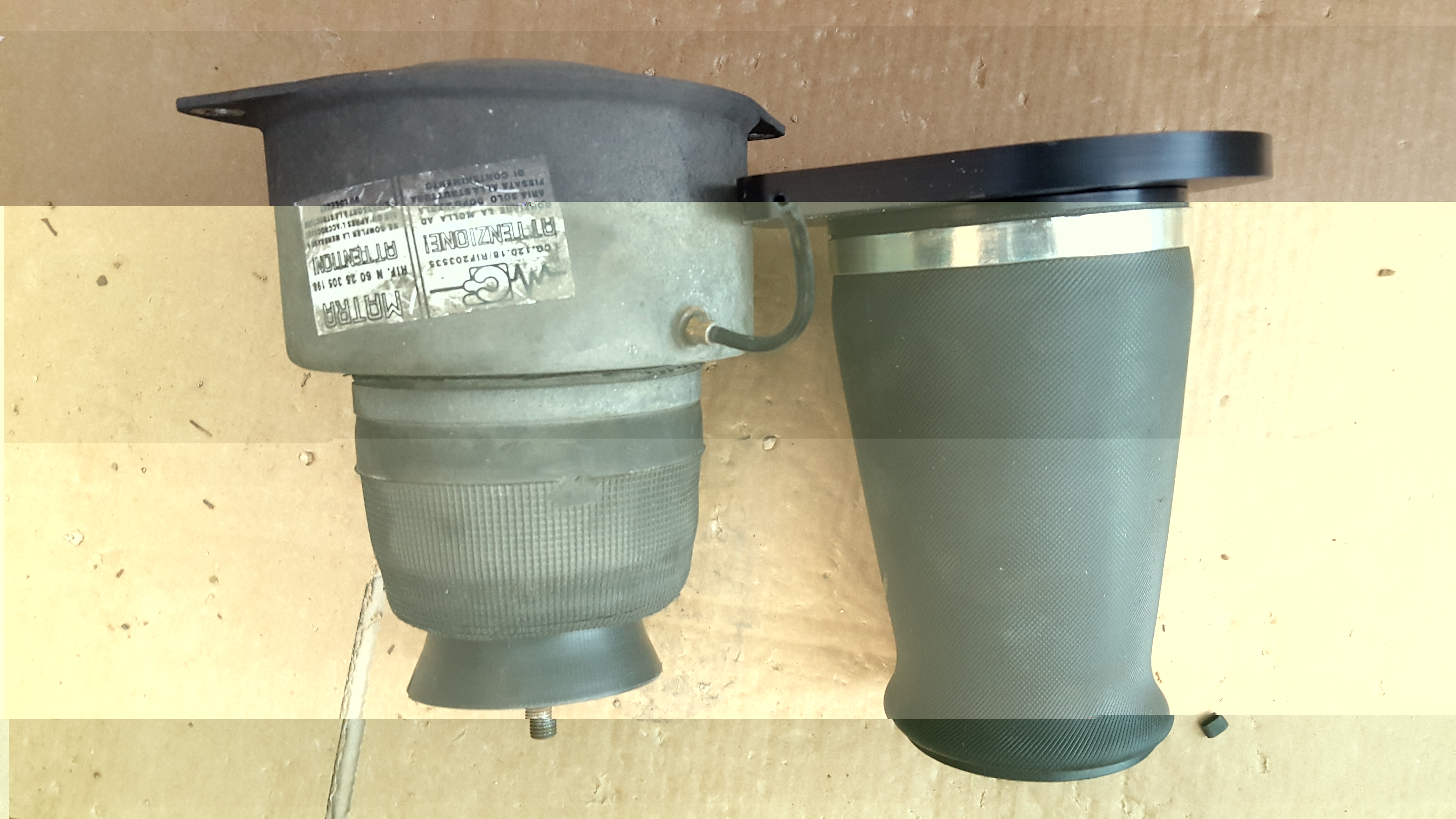

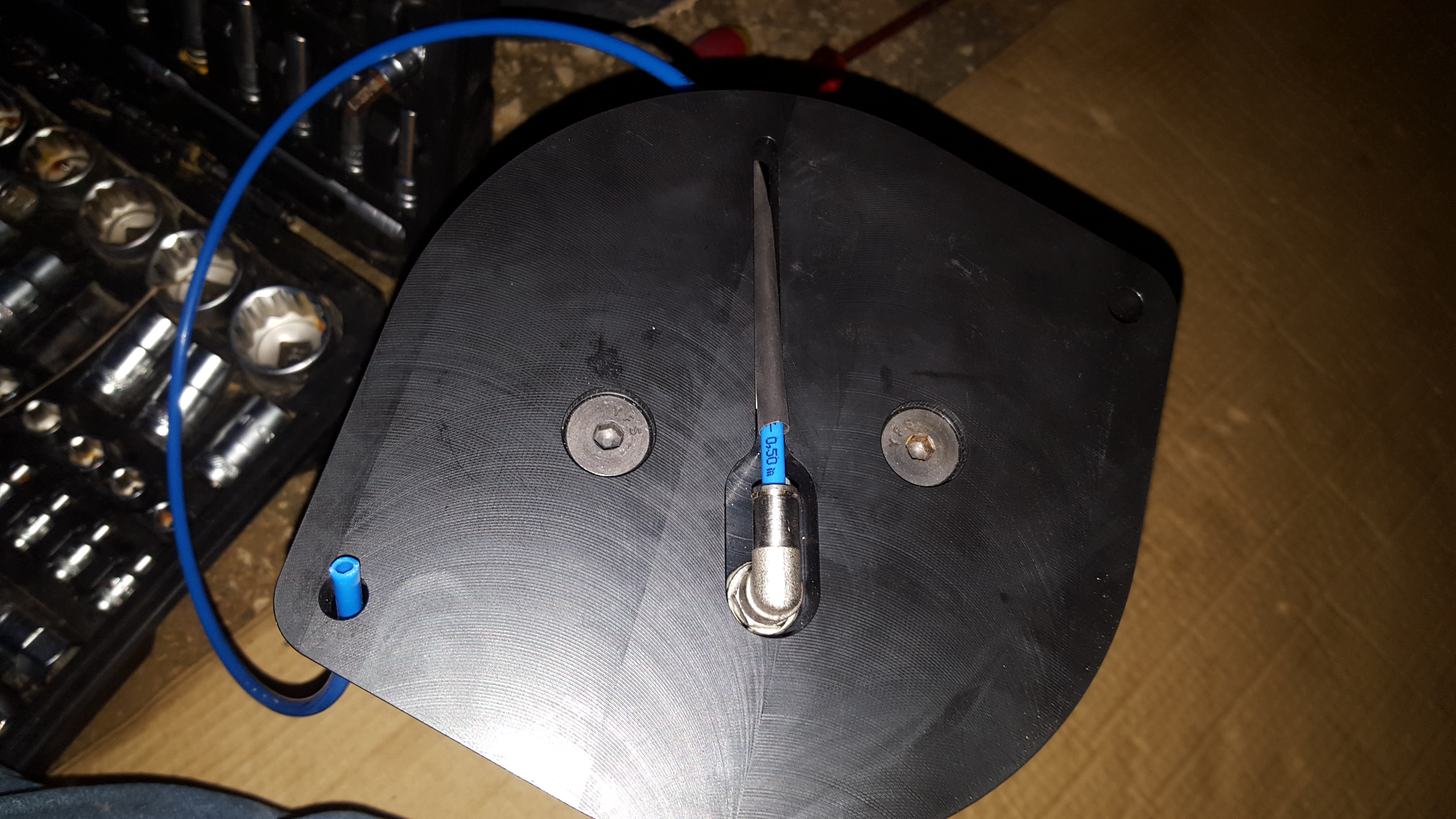

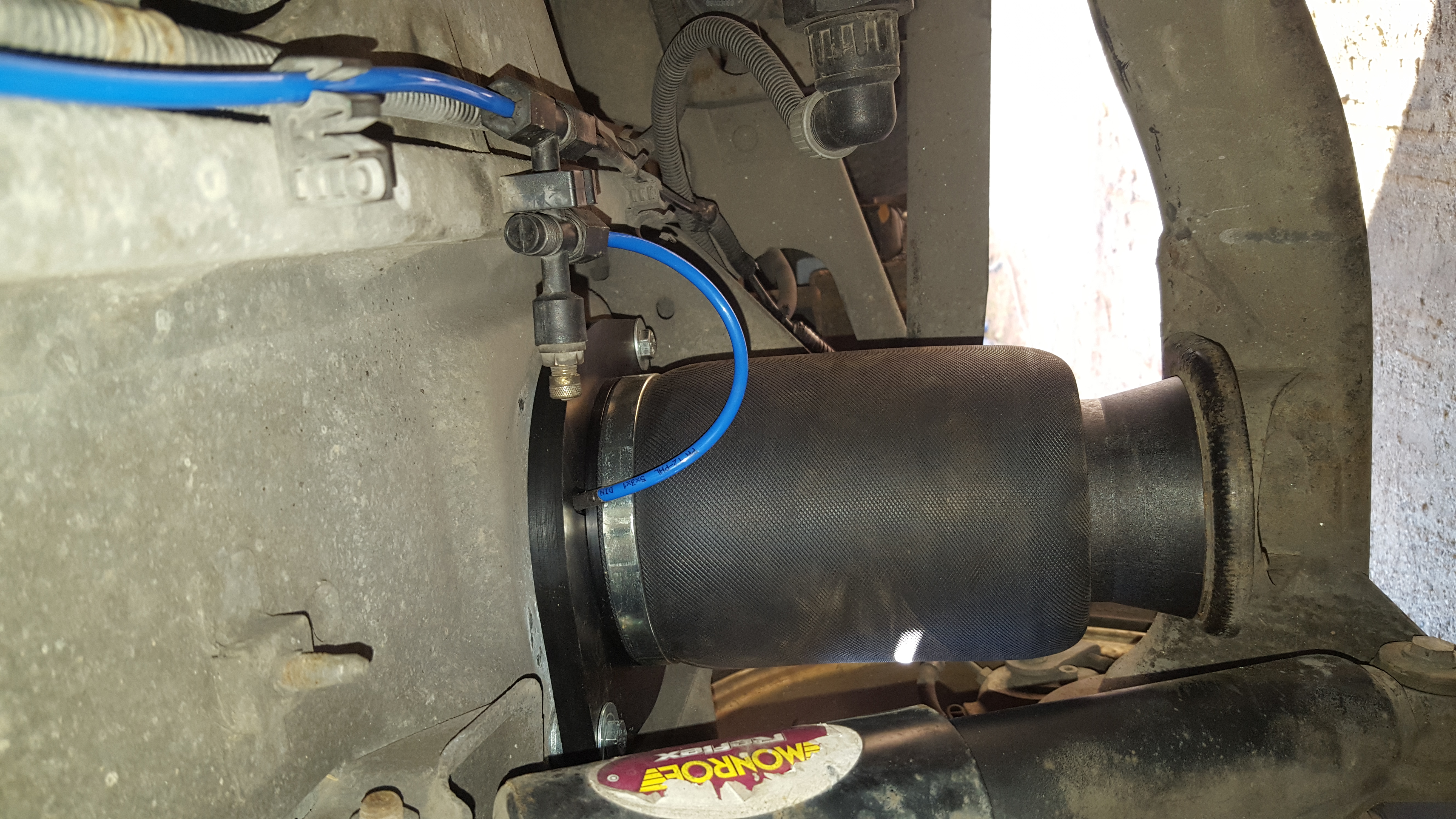

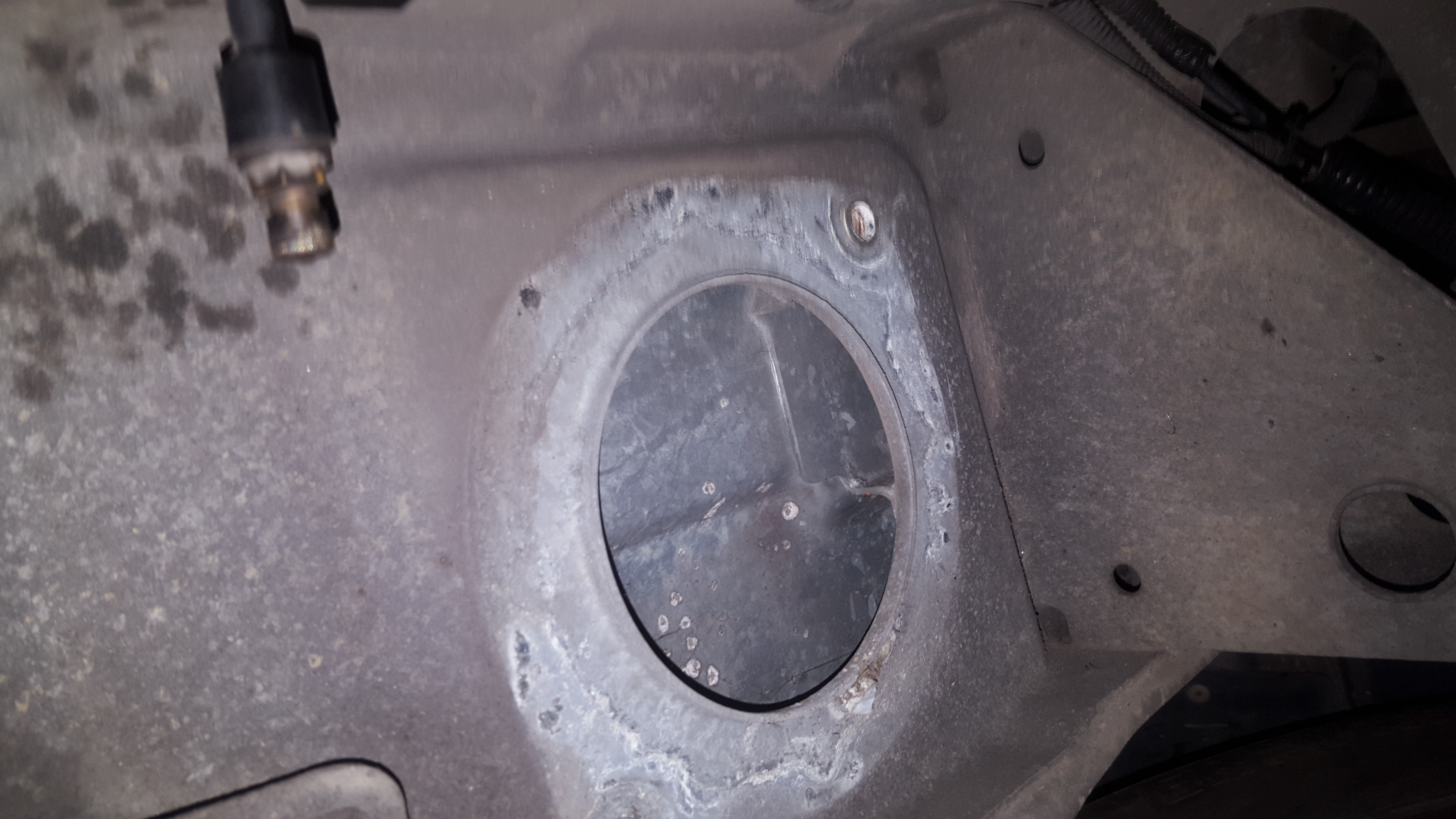

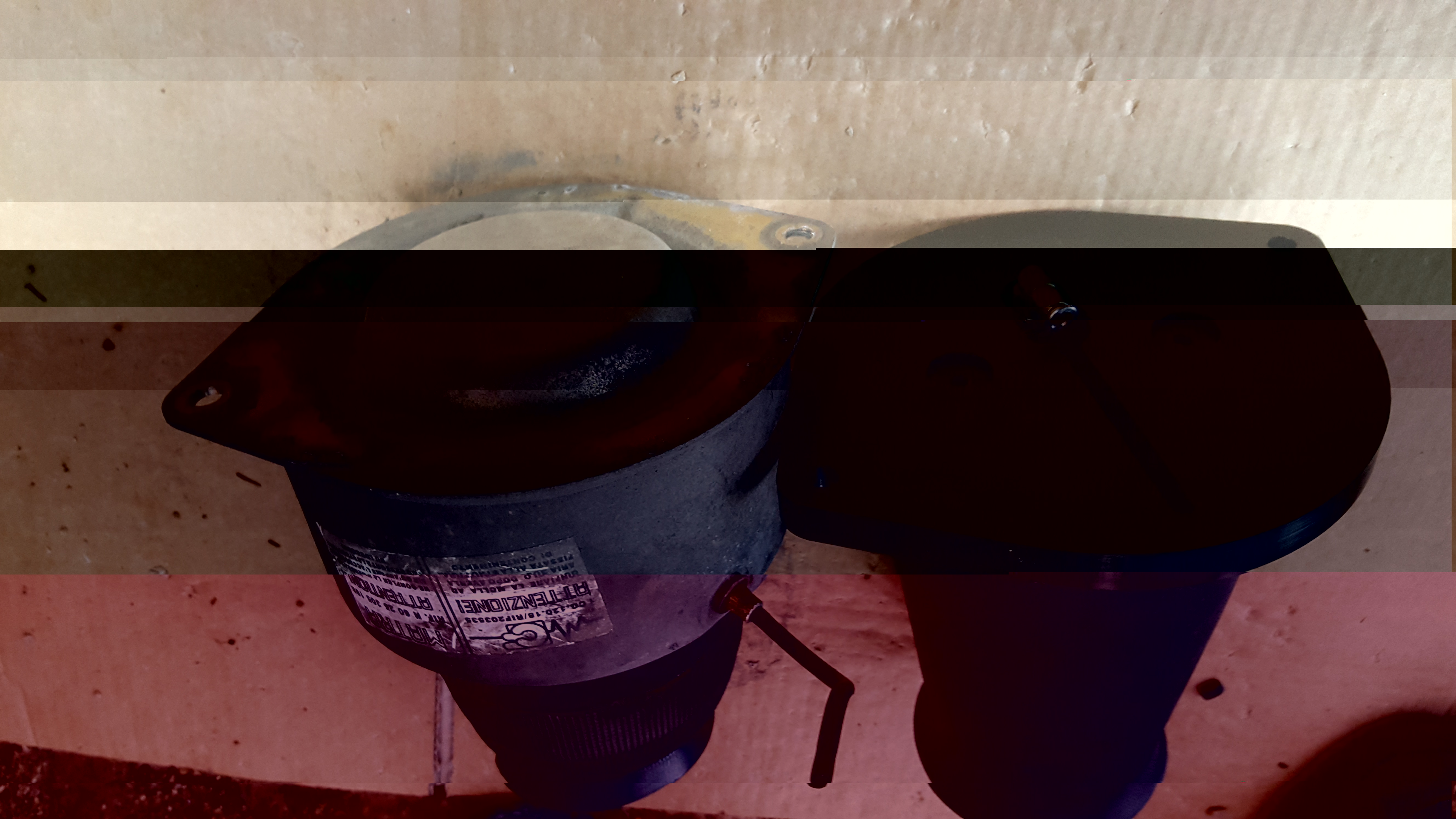

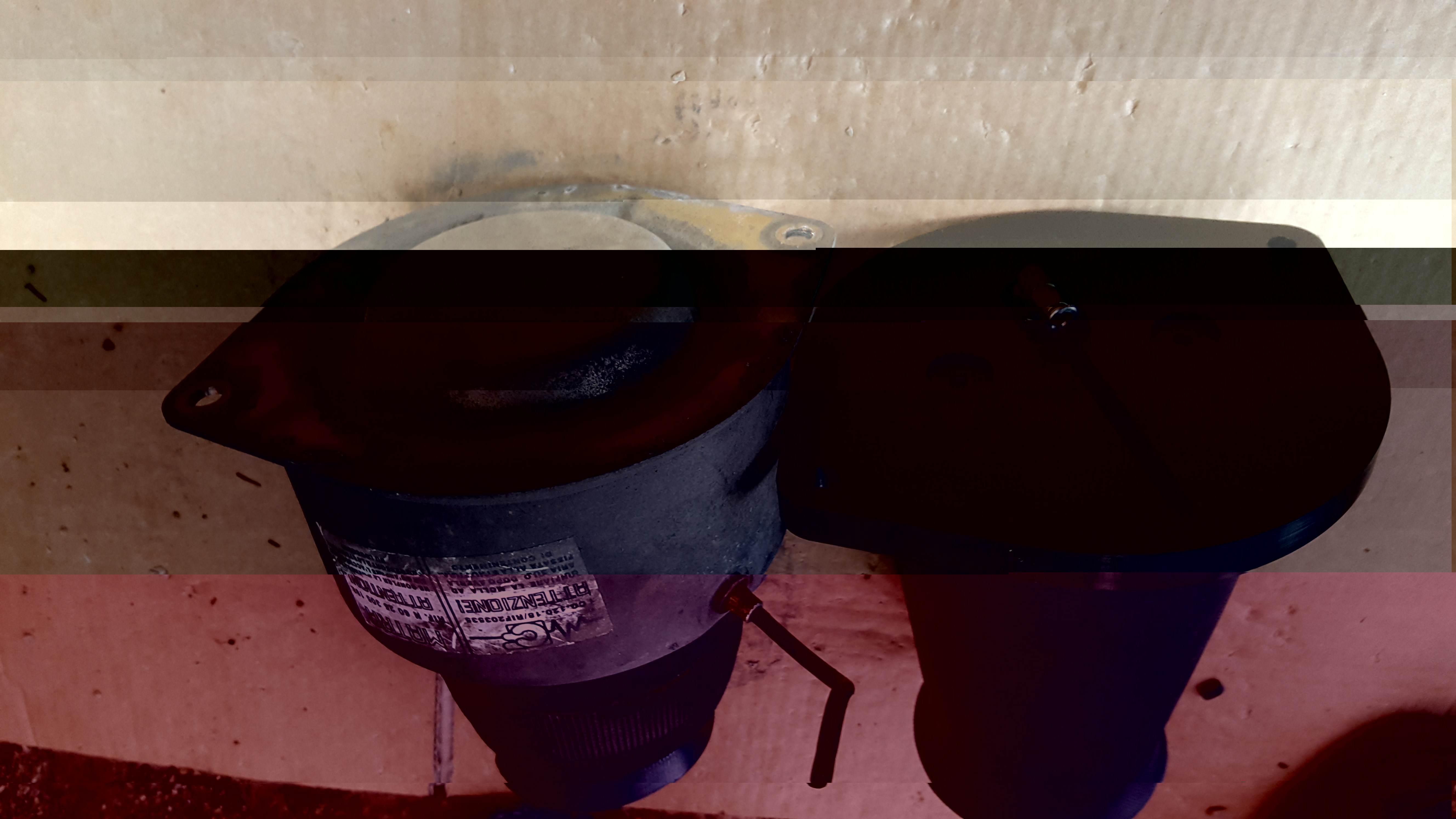

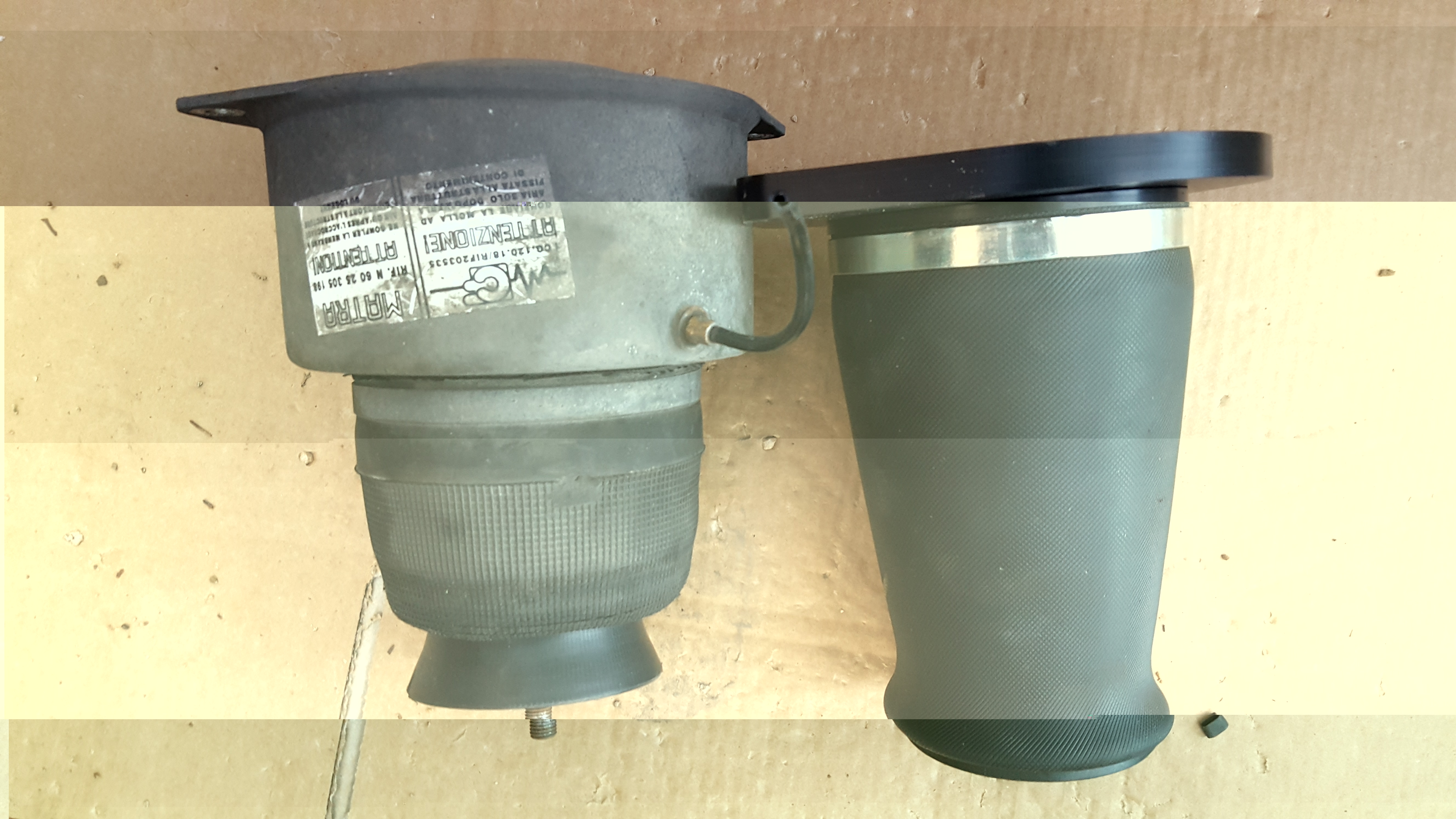

Donc voici la conclusion de se sujet :
c'est bien les boudins qui sont "morts" ...
Donc achat des VB-suspension à 500 euro, 3 heure de montage et c'est bon.
L'adaptation est parfaite, aucun soucis.
Voila les photos des boudins HS (suivant la position ils sont ou mauvais... ce qui explique la caractère aléatoire de la fuite) :
https://drive.google.com/open?id=1edcuQ ... OdazzBBE3R
https://drive.google.com/open?id=1BXJel ... _V0Qtty2-K
https://drive.google.com/open?id=17qobn ... RgVFXyoVhE
https://drive.google.com/open?id=1waTGi ... U3LOqRFIrA
https://drive.google.com/open?id=1eBAOd ... yLmOkG7Nh-
Merci à tous pour votre aide et vos réponses...

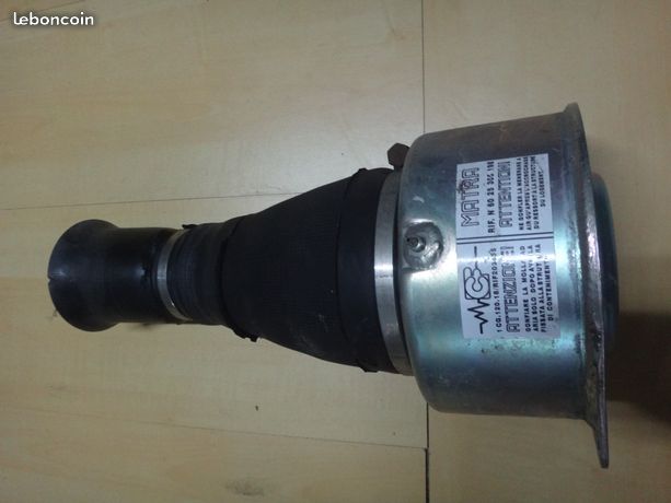

En bas il y a aussi un sertissage ici sur une image du bon coin:
françois64, je pensais a changer juste les boudins.
Ce qui m’embête le plus c'est le sertissage.
