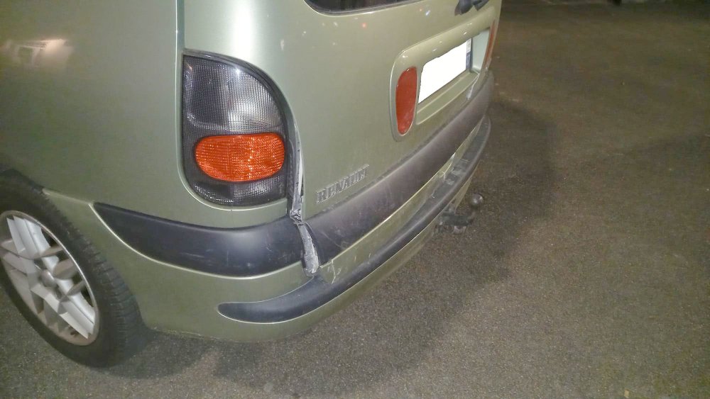

Il a bien failli partir.
Comme mon 2, voici que mon 3 se fait frapper par l'arrière; il y en a qui ont bien du mal à s'arrêter. Ils sont attiré par cette voiture ?
dégâts sur le hayon
dégâts sur le hayon
Le hayon est dédoublé et cassé en son centre.
Vu la valeur vénale du véhicule, j'avais bien peur qu'il ne soit pas refait. Mais ça va, l'assurance prend en charge. Maintenant au carrossier de trouver un hayon avec lunette ouvrante pour refaire tout ça.
Je croise les doigts jusqu'à sa réfection.
Une semaine et demie avant, c'était ma voiture pro qui passait à la casse suite à un même choc arr. :twisted: Ah "chat noir", quand tu nous tient. :mrgreen:

C'est refait avec de la pièce d'occasion. Un nouveau hayon, ma vitre arr et un nouveau feu de brouillard. Mais ce dernier est assez terne, les miens étaient "neufs". Du polish l'a un peu ramené, mais pas comme celui qui a été cassé. Bien sûr, j'ai dû huiler toutes les serrures et leur mécanisme pour retrouver le bon fonctionnement de mon ancien hayon. J'en ai profité pour faire refaire une grosse rayure sur le parechocs avant, mais là à mes frais.

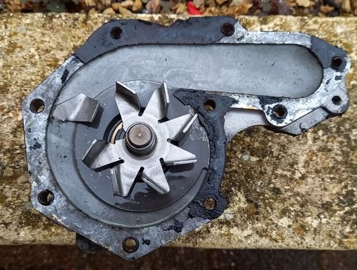

Ce 1er juillet, changement de pompe à Eau :
Il y a une semaine, mon épouse m'appelle, "pour tourner, il faut tirer fort sur le volant et il y a plein de voyants allumés dont un qui dit STOP, Je peux rentrer ?". Non, ne bouge pas j'arrive.
Là, je sens l'absence de courroie d'accessoire. Effectivement, elle n'est plus là. En discutant, j'apprends que c'est arrivé sur l’autoroute à 3 km de la sortie. Ayant notre petite fille, mon épouse a voulu continuer jusqu’à la sortie, et même 1 km plus loin, bien que tous les voyants soient allumés, batterie, stop, surchauffe, etc.
L'Espace est rentré derrière la 206, au bout d’une corde.
Au garage, je constate que l'axe de la pompe à eau bouge et tourne avec de la résistance. La courroie a dégagé, mais n'est pas enroulée sur la distribution.
En déposant la pompe à eau, j’ai retrouvé une ailette dans le circuit de refroidissement, dans le départ coté moteur. Pour moi, c’était le bruit d’il y a un an. Un bruit métallique variant avec la vitesse moteur. J'avais même vérifié la courroie de distribution, mais rien et le bruit a disparu. Ça venait de ce côté-là du moteur.
Depuis, nous avions fait quelques milliers de kilomètres. Aucune trace de frottement ou d’usure sur les ailettes.
C’est reparti, plus qu’à tester si elle mange du liquide.
N'ayant rien trouvé sur le forum, je vais faire un tuto pour le changement de cette pompe à eau
le tuto est en ligne viewtopic.php?t=39651 au 2/7/23

Messages : 4437
Re: L'Espace 3 2.0 16V de JLB
:shock: :shock: :shock:
Heureusement que la distri n'a rien car souvent c'est comme ça que ça finit :( (vécu sur feu ma ZX)
La casse de la pompe à eau, je n'ai pas trop vu cela sur le forum :wink:
Merci d'avance pour le tuto!

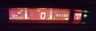

Le palindrome du jour*
233332 km
233332 km
2024-02-06_19-19 palindrome.jpg (16.43 Kio) Vu 11590 fois

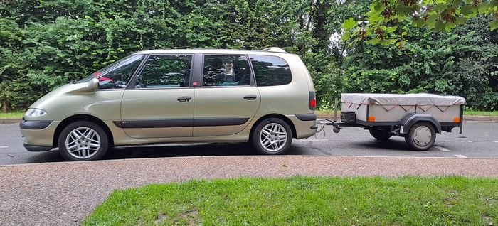

Vacances : été 2024
L'Espace 5 de mon fils ne pouvant circuler, rétro gauche pulvérisé l'avant-veille du départ lors d'un croisement avec un autre véhicule, c'est mon pépère qui prend la relève. Six sièges installés en trois rangées dont deux, sur chaque rangée arrière, équipés de siège enfant et tout le "barda" dans la remorque.
sur une aire de repos
Et ce fut de belles vacances avec les six dans la même voiture à discuter, à dormir, sauf le conducteur, à... et pas serré puisque la remorque se chargeait des bagages.
Même ma belle-fille ne le regrette pas, elle qui ne voulait pas de cette solution au départ, car elle avait peur que pépère tombe en panne avec les enfants durant le parcours.
1600 km, 9L au 100 avec 1400 km d'autoroute à 110 / 120 km/h et que d'Espace dans cette voiture, quelle vue (il n'est pas équipé des meurtrières de SUV) et c'est à bonne température que nous avons roulé.
Sur la route, croisé : 0 Espace 1, 1 Espace 2, 3 Espace 3, encore pas mal de 4, pour les 5, comme il ressemble à pas mal d'autre, je n'ai pas vraiment vérifié et bien sûr, j'en ai sûrement loupé. Vu aussi, une belle R21 2 Litres GTS sur une aire de repos, donc pour lui aussi, vacances en ancienne.
Comme il y a toujours un peu de superstition, j'ai posté ce message à mon retour quand je suis sûr que tout s'est bien passé, on ne sait jamais :mrgreen:

Courroie de distribution : en avril 2025
La courroie avait 7 ans et 53 000 km, aucune trace de craquelure ou autre sur la courroie déposée. Après synthèse à ma question posée sur le forum, je n'ai changé que la courroie et les bouchons d'arbres à cames. 8h de travail et un petit souci. Après remontage de l'ensemble, du Liquide De Refroidissement s'est mis à goutter sous la voiture. La vis de 10 du cache plastique de la distribution qui se fixe dans la pompe à eau, forçait sur le plan de joint de la pompe, pourquoi ? Après des essais, je n'ai pas remonté cette vis de 10 et j'ai resserré au couple de 2.2 kg les vis adjacentes de la pompe à eau. Le cache plastique de la distribution tient encore avec 2 vis de 13, ça ne doit pas poser de soucis. Pourtant, c'était la vis qui était à cet endroit. À moins qu'une rondelle soit partie entre temps et que je ne l'ai pas vu. En fond de fosse, il traine parfois quelques bidules et je n'ai rien vu.
PS: par rapport à la courroie précédente, cette fois pas de jeu dans la poulie déphaseur d'arbre à cames.
Modifié en dernier par jlb le 12 avr. 2025, 13:24, modifié 1 fois.
