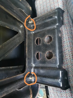

Et voilà :
Dans le cas d'une base pivotante on trouve ça :
Et dans ton cas tu trouveras ça, les 4 vis qui vont te permettre de changer ton siège sans démonter les rails :
Et voilà, @+

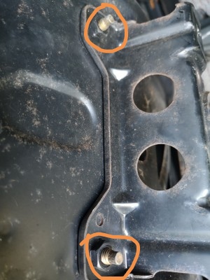

Nous sommes d'accord ? Ce que je vous ai montré, dans ton cas tu le fais siège en place ! Ce n'est qu'à la fin que tu devises les 4 vis qui fixes le siège au support. Les voici vus de l'extérieur du siège, évidemment de ce côté là ça ne se démonte pas c'est pourquoi il faut enlever l'assise :
Ou alors je me trompe complètement et non seulement tu n'as pas de base tournante mais tu n'as pas du tout le même siège...
Dans ce cas accepte mes excuses...
