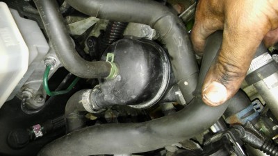

Pour les amateurs de photos ou tout simplement pour voir ce que nos camions ont dans le ventre esp 3 V6 12S 1997 ESS.

La boite de dégazage ressemble à ce qui se montait aussi chez PSA, sur CX, BX, C25/J5 notamment.
Messages : 2052
Localisation : Toulon
Re: recherche de pièces V6 1997 RXT
Message non lu par SAHRO »
Dégazage du Z7X tuyaux opposés ref 7700801134 (différend du L7X ref 7700417218)

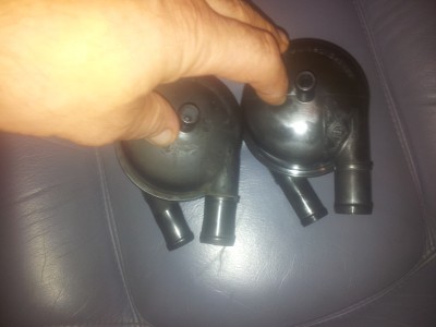

Je voulais dire que les deux gros tuyaux sur ta capacité de dégazage (Z7X) semblent branchés a l'opposé ,en face l'un de l'autre:
dégazeur Z7X.jpg (29.92 Kio) Vu 3364 fois
et sur le mien (L7X) ils sont comme ça du même côté:
Capa vieux et neuf.jpg (19.45 Kio) Vu 3364 fois
