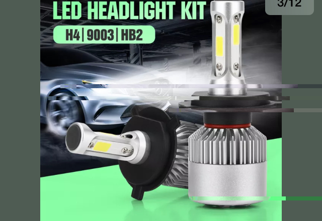

J'ai monté ça :
La puissance est bien la, mais le faisceau est pourri !!
J'eblouis tous ceux d'en face, je me prend des appels de phares de chaque voiture que je croise ...

bonsoir . personnellement , j'ai été obligé de baisser le faisceau ( sur un mur , comme le dit la procédure : mesurer la hauteur des phares , se mettre à 10 mètres , et enlever 10 cm de la hauteur précédemment relevée ) bon réglage .
Re: Amélioration éclairage quelqu'un l'a déjà fait?
Posté : 21 nov. 2018, 09:28
par Wutch
Oui, je pense aussi qu'il faut reprendre le réglage car la source lumineuse est différente

Tu as acheté ça ou ? Et niveau branchement, rien à faire c'est compatible ?

À mon avis celles une tu montre n'iront pas car la led (la partie jaune) est trop large, il faudrait qu'elle soit beaucoup plus fine et plus longue de manière à ressembler le plus possible à la disposition du filament d'origine. En plus il n'y pas de photos des autres modèles (H1 ou H4 pour nous).

camion rouge a écrit :Salut
J'ai monté ça :73213535-47BC-4D9A-8D53-0B8A16A1296F.jpeg
On voit bien sur ta photo que la disposition des led et leur taille est loin d'être idéale: sur les miennes il y a trois petites led très fines qui sont à la place exacte (ou presque) du filament. Les tiennes sont trop éloignés par rapport à l'axe de l'ampoule idéale, en plus les led sont très large ce qui fait qu'au lieu d'avoir un point d'émission il y en a plein qui sont trop haut et trop bas ce qui deforme le faisceau...
