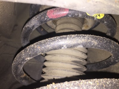

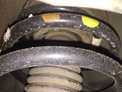

Je vérifie tout à l'heure, je crois que c'est 2.0T. J'ai changé un ressort avant, pièce achetée chez Renault, ils m'ont offert le montage sur l'amortisseur et je me suis occupé du reste, aucun problème avec la pièce d'origine. 220€ la pièce tout de même. J'y étais allé pour changer les deux mais le chef d'atelier m'a dit que ce n'était pas la peine vu le bon état de l'autre.
Edit: J'ai tort, sur le 2.0T c'est rouge - jaune mais le rouge passe et devient marron avec le temps.
- L'ancien ressort avec les repères de couleur passés
- Le nouveau ressort avec les bons repères
Référence des rouge - jaune: 8200548341, 183€ HT (à l'unité)
Je ne les avait pas trouvé sur le site de pièces détachées d'origines anglais, les solutions sont d'en trouver d'occasion ou de se tourner vers Renault et de payer la peau des fesses.
J'espère que ça aidera quelqu'un un jour!
