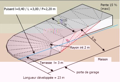

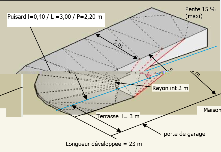

un petit dessin c'est mieux.
voilà ma descente de garage qui est presque identique à la tienne, mis à part qu'elle tourne à gauche au portail face à elle. Je descend mon espace III(rallongé) tout le temps, il ne reste jamais dehors la nuit.
Si ça peut t'aider.
Si ça peut t'aider.

Salutyves78 a écrit :un petit dessin c'est mieux.
Si ça peut t'aider.
Yves, t'es un champion, bien sûr que ça va m'aider
Je mets sous le coude le schéma avec tes cotes.
Merci à tous et A++
