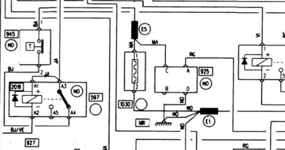

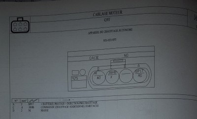

OK on voit aussi ABCD pour les reperer.
Ton chauffage c'est le 925, le C en 0.6mm² vient du relais 2019 (compartiment moteur) broche A4 donc a priori un +.
Le D n'a pas l'air utilisé.
945 c'est la sonde a coté de la batterie.
Sur le cablage de l'auto il doit y avoir A rouge + 2mm², B rien, C marron 0.6mm², D noir masse 2mm²
Sur la prise de la chaudière d'aprés ta photo A rouge +, B bleue/blanc, C bleue, D marron -
Voila :mrgreen:

Donc si je comprends bien ...
Le plus sur le rouge, le moins sur le marron, un strap entre B et C... et ça doit démarrer...
Essai demain matin après ton éventuelle confirmation...
Merci de ton aide... efficace.

Pourquoi un strap entre B et C ?
Totor33
Messages : 4602
Finition : Intens
Re: Comment tester une Eberspacher D3WZ?
Message non lu par Totor33 »
Ben sur ton 2eme schéma, le c et le d sont reliés par un "truc"... c'est pas la sonde?
Car si on met un fil de la sonde sur C, où relie ton son autre coté?

C'est la représentation du clips de la fiche pour savoir le sens !
A mon avis 12V sur C.
Messages : 9085
Ça ressemble plutot a une résistance le 1030 ?
Messages : 2052
Localisation : Toulon
Message non lu par SAHRO »
Oui c'en est une.

grostoto a écrit :Ça ressemble plutot a une résistance le 1030 ?
Tu pense qu"il faudrait envoyer du 5V ?
Je n'ai aucune info la dessus :roll:

Grototo a raison pour la résistance la commande C est certainement en plus petit voltage !
Mais combien ?

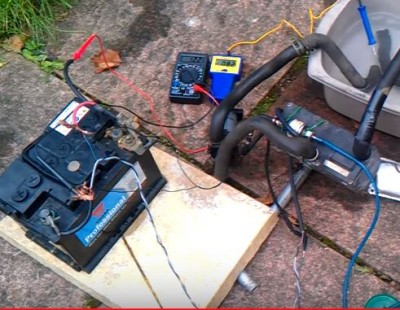

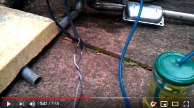

J'ai trouvé cette vidéo:
https://www.youtube.com/watch?v=8R0PBL3SW1A
le fil marron sur le gris qui va au - batterie et deux autres sur le bleue qui va au + batterie.
Grototo, la résistance ne servirait elle pas a signaler/confirmer au diag que la chaudière est en marche ?
