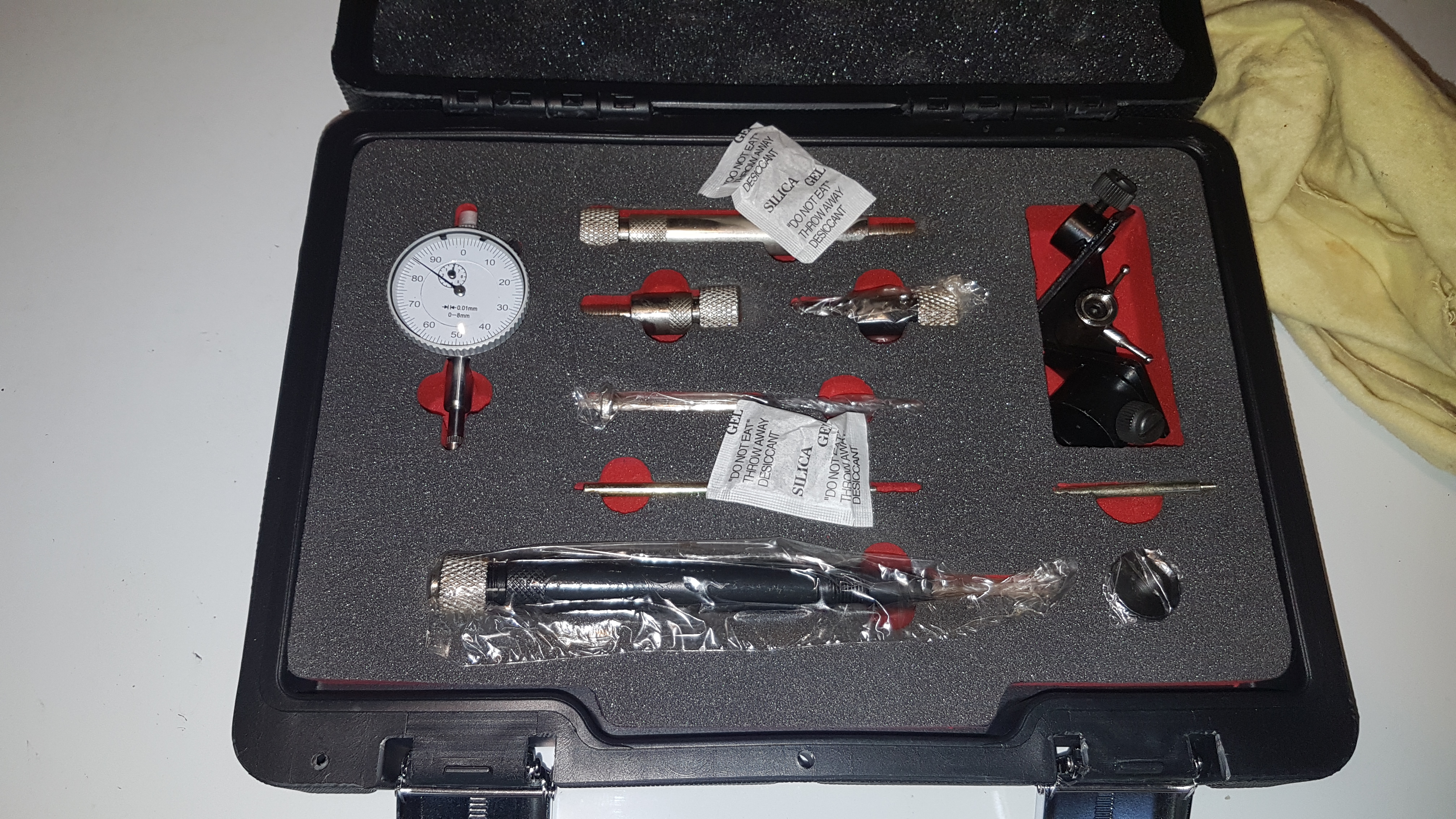

pour le calage il te faut ceci
Messages : 8537
Re: Moteur G8T 716 ou Moteur G8T 714
Faut savoir s' en servir :roll:
Messages : 9085
Il suffit de.suivre la rta...

Bien entendu je n'ai pas cette valise et je ne saurais pas m'en servir.

la valise est pour regler l avance de la pompe par rapport à la poulie
