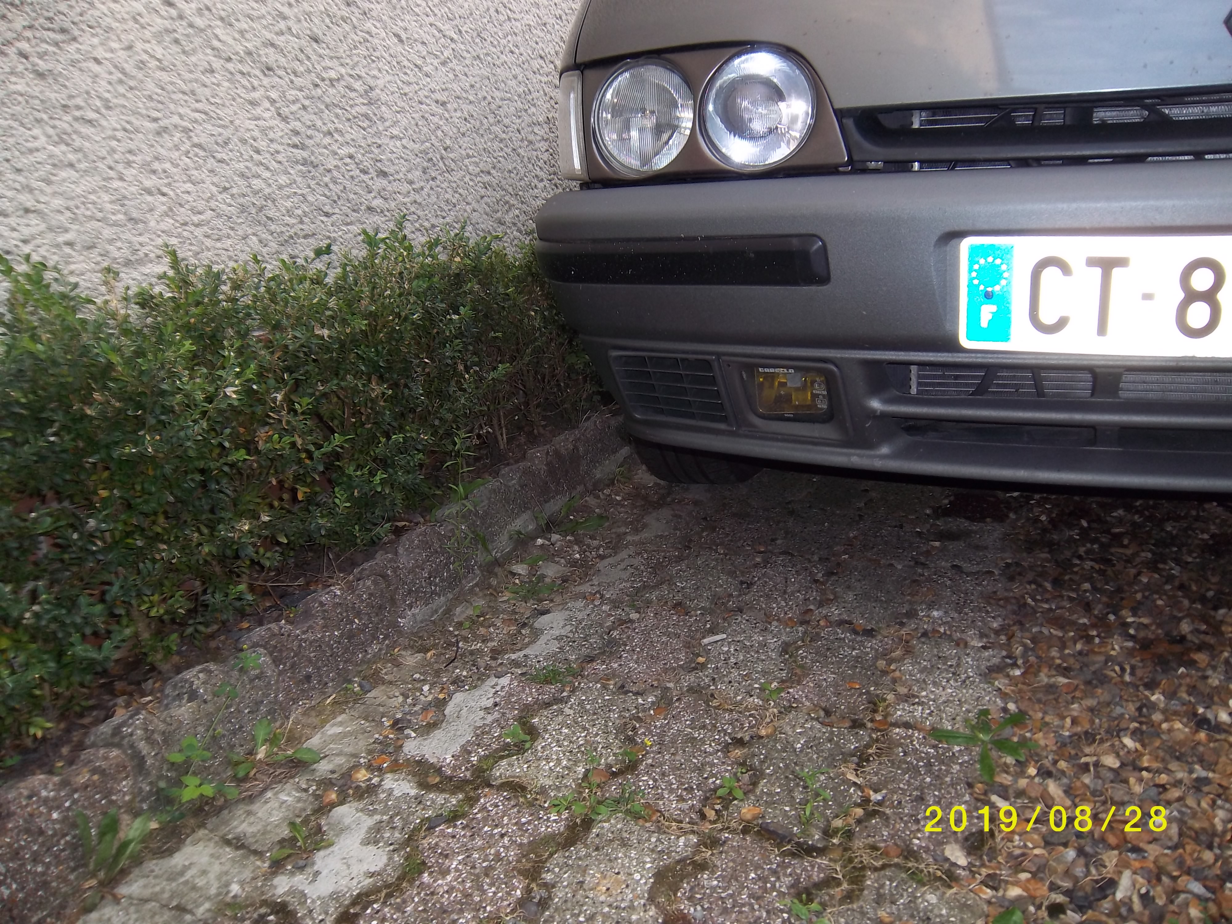

Question pc avant ... j aimerai le remplacer car il est fissuré. Voulant faire une bonne resto j ai trouvé un pc avant de 1994 mais pas de photos possible. La personne m annonce que c est le même. Pouvez vous m en dire plus ?
Il y a des phases sur ce espace 2 ?
Encore merci

Déjà fuir tout parechoc de diesel, c'est pas,les mêmes.
Il te faut un parechoc avec les emplacements pour antibrouillards.

une photo du pare choc.il est peut être réparable?

Pilou29 a écrit : 28 août 2019, 18:04 Déjà fuir tout parechoc de diesel, c'est pas,les mêmes.
+ 1 !
Le mien a été accidenté de l'avant, avant que je l'acquiers, et le pare-choc remplacé par 1 de TD.
Ca ne se voit pas trop, mais sur du blanc, c'est certain, ce sera très visible !

Diesel et essence différent !! Ok , ça tombe bien j'allait acheter un de Diesel :(
Réparable je ne pense pas , et puis si c'est pour que ça re fissure plus tard au même endroit ça m'ennuie.
Après vu le prix en bon état en occasion c'est aussi plus rentable au final alors bon ... :wink:

JUJU 33 a écrit : 29 août 2019, 01:14 Diesel et essence différent !! Ok , ça tombe bien j'allait acheter un de Diesel :(
Euhhh.......
Je crains que tu n'ais quelques difficultés à trouver un modèle pour essence, vue la faible proportion fabriquée et vendue... Il y a eu pratiquement 3x plus de diesels mis en circulation.

Et avec les bandes de caoutchouc en place !

Pour te repondre pour le par choc, ayant un 2.2i de 93 et un v6 de 94, le par choc avant
est specifique esthetiquement, hormis le fait que sur mon v6, le parchoc est couleur carrosserie
en bas du par choc , il ya une legere boursouflure par rapport a un espace classique, et vissuellement
ça fait toute la difference, donc jte conseillerai de faire reparer le tiens dans la mesure du possible
Si c'est bien fait , il n'ya pas de raison que ça reffissure sauf si tu participes à des épreuves olympique avec ahah
