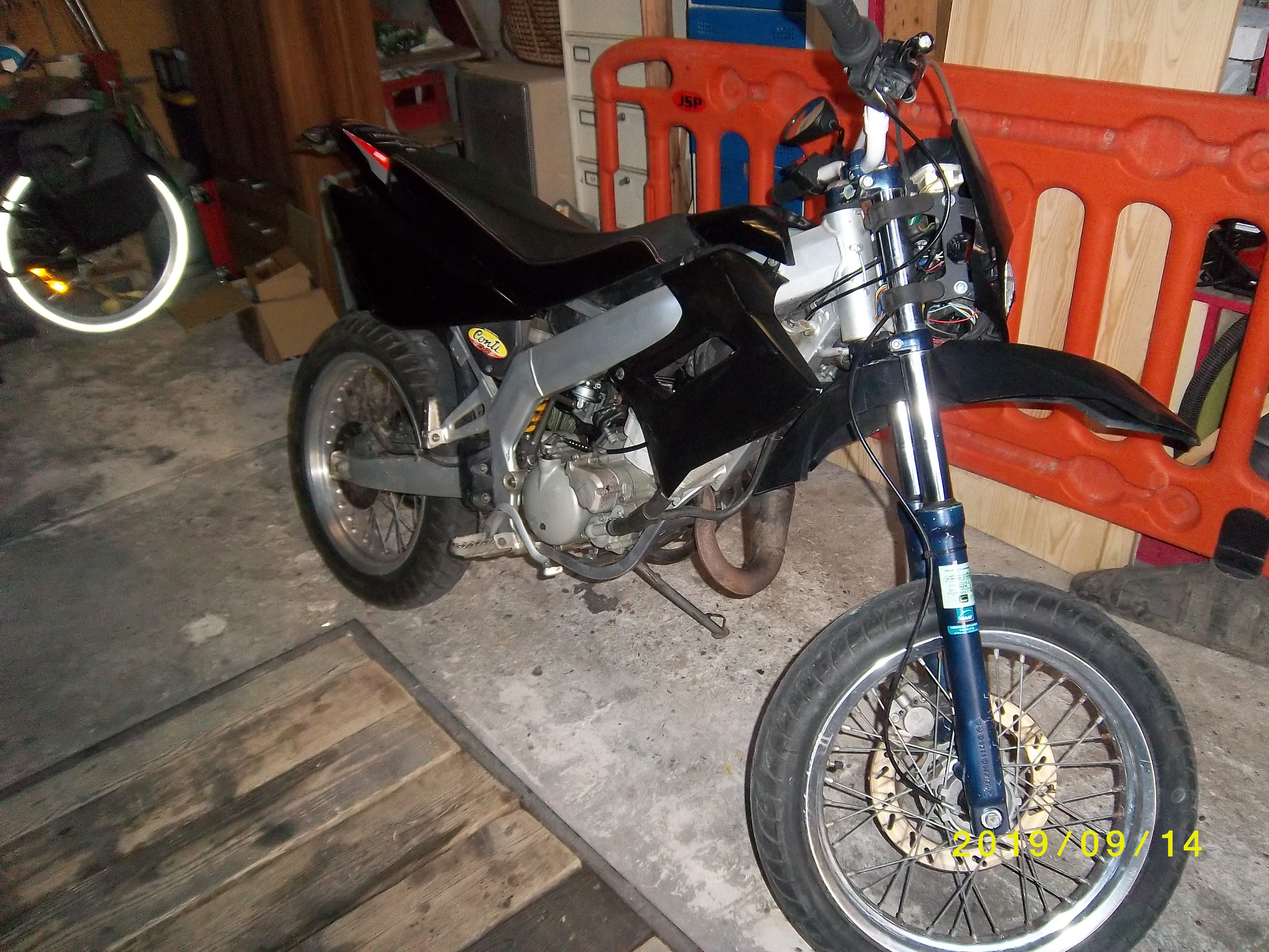

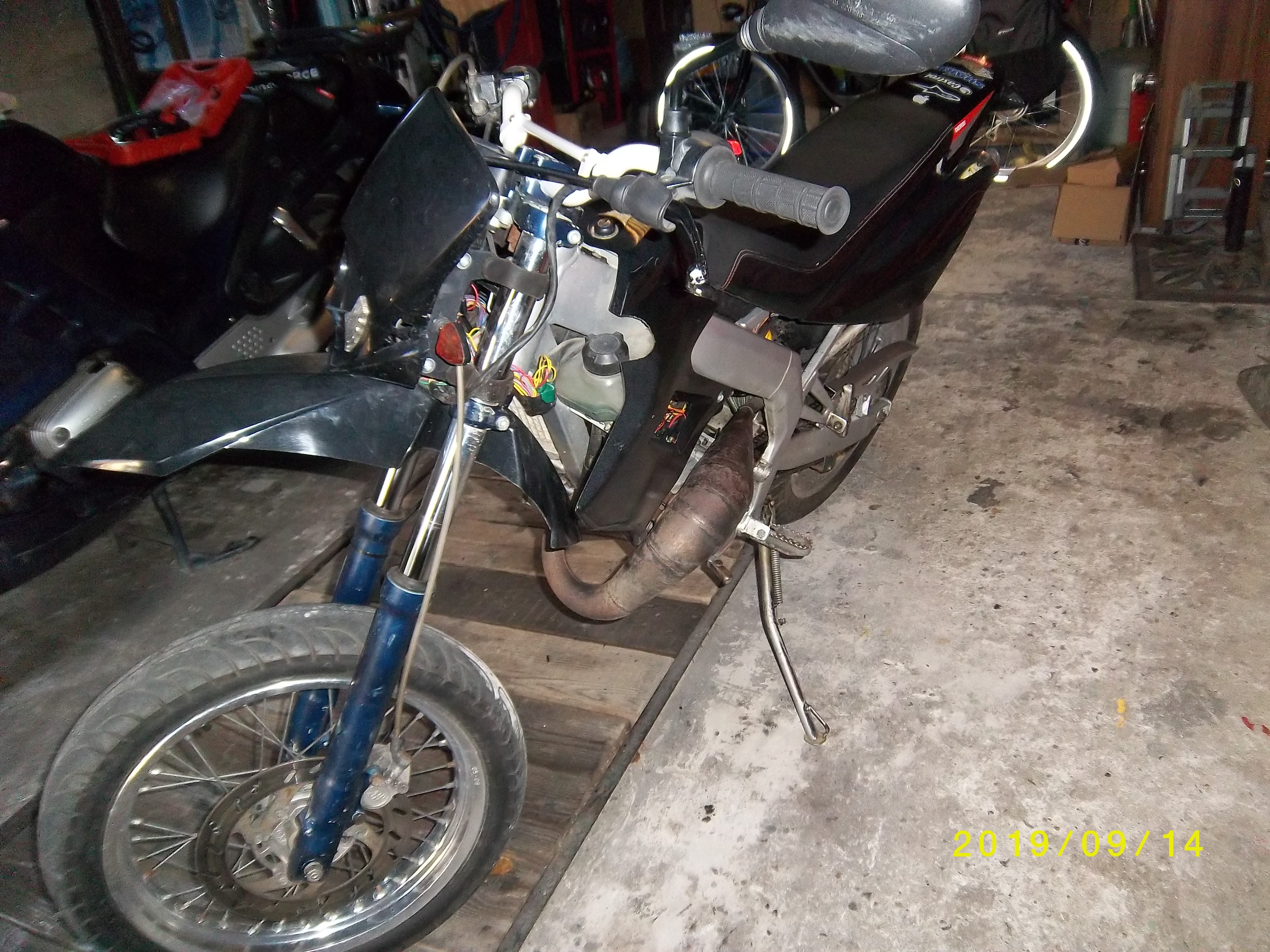

Ca y est, brevet passé aujourd'hui (pas de disponibilités avant..EAime a écrit : 30 août 2019, 13:56 Derbi Senda DRD,
Kit AirSal 75cm3 + pignon 14
Carbu YSN 17,5 (passage prochain en 19)
Maxi +/- 100 km:h......![]()
Reste à régler la carburation, ça ratatouille à bas régime, une fusée passés les 9 000tr/mn...![]()
Le Junior trépignait d'impatience, mais la règle était stricte, pas de brevet, pas de sortie.
Donc, chose faite, et 1ère sortie d'une 1/2 heure, il avait la banane !!!
L'engin plus en détail :

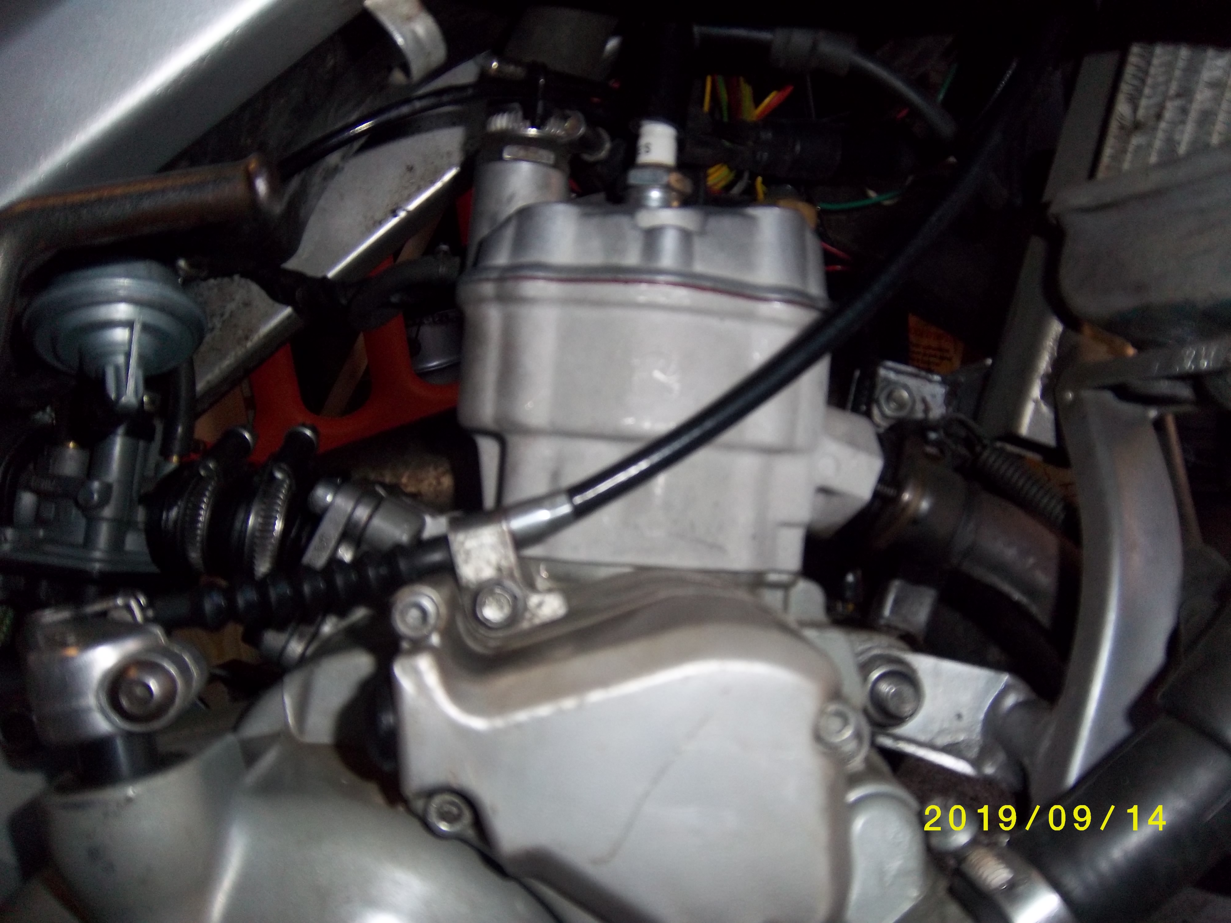

Il m'a fait tourner chèvre, son engin !!
Petit Monsieur avait entendu qu'avec un carbu de 21, ça marcherait mieux....
Bon, on teste, et rien à faire, impossible de le régler correctement.
Changement des gicleurs, aiguilles, arrivée d'air... tout y est passé, mais rien à faire, ça ne démarre pas, ou alors, ça s'étouffe tout de suite.
En plus, le boisseau avait du mal à bouger, je me suis dit que le carbu était défectueux.
Un copain me file un 19', même combat !
Au final, je re-teste le 17,5, qui fonctionnait bien, avec un gicleur plus grand de 5 points, et arrivée d'air d'origine juste un peu agrandie..
Miracle, démarrage au 1/4 de kick, ralenti qui tient, et moteur rond dans les tours tout de suite... !!
Essai par Petit Monsieur, qui ignorait que j'avais remis le carbu d'origine, et on entend un moteur qui tourne rond, et monte bien dans les tours.
A son retour, la Banane, et il me demande comment j'ai fait......
Du coup, on ne touche plus à rien !!!

Un carbu plus grand n'apporte pas forcement plus de puissance !
La capacité de depression est limitée par le volume du cylindre , donc il vaut mieux avoir un carbu "modeste" qui rempli bien le cylindre!!

Un gicleur de 105, et en avant !!!!

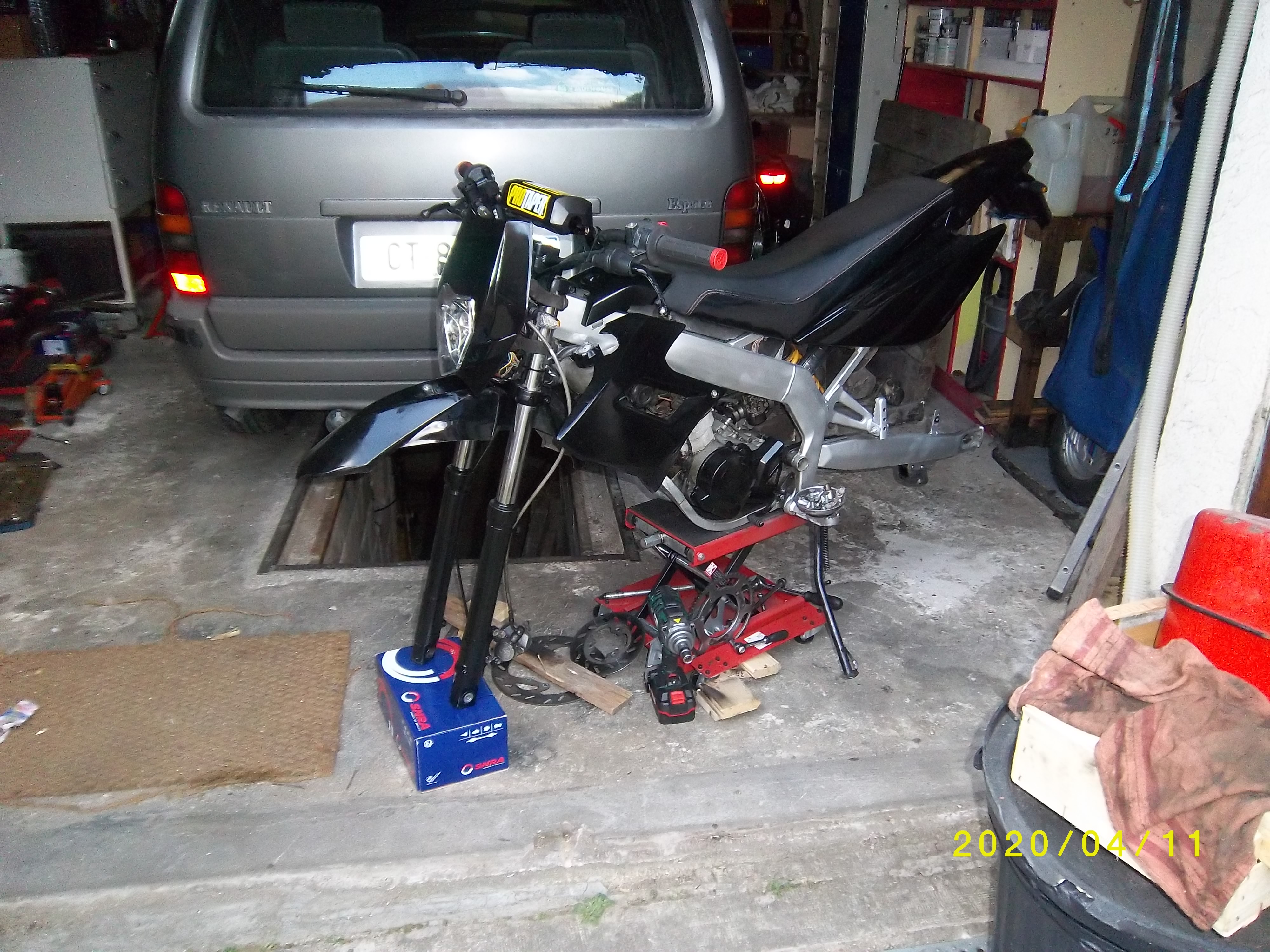

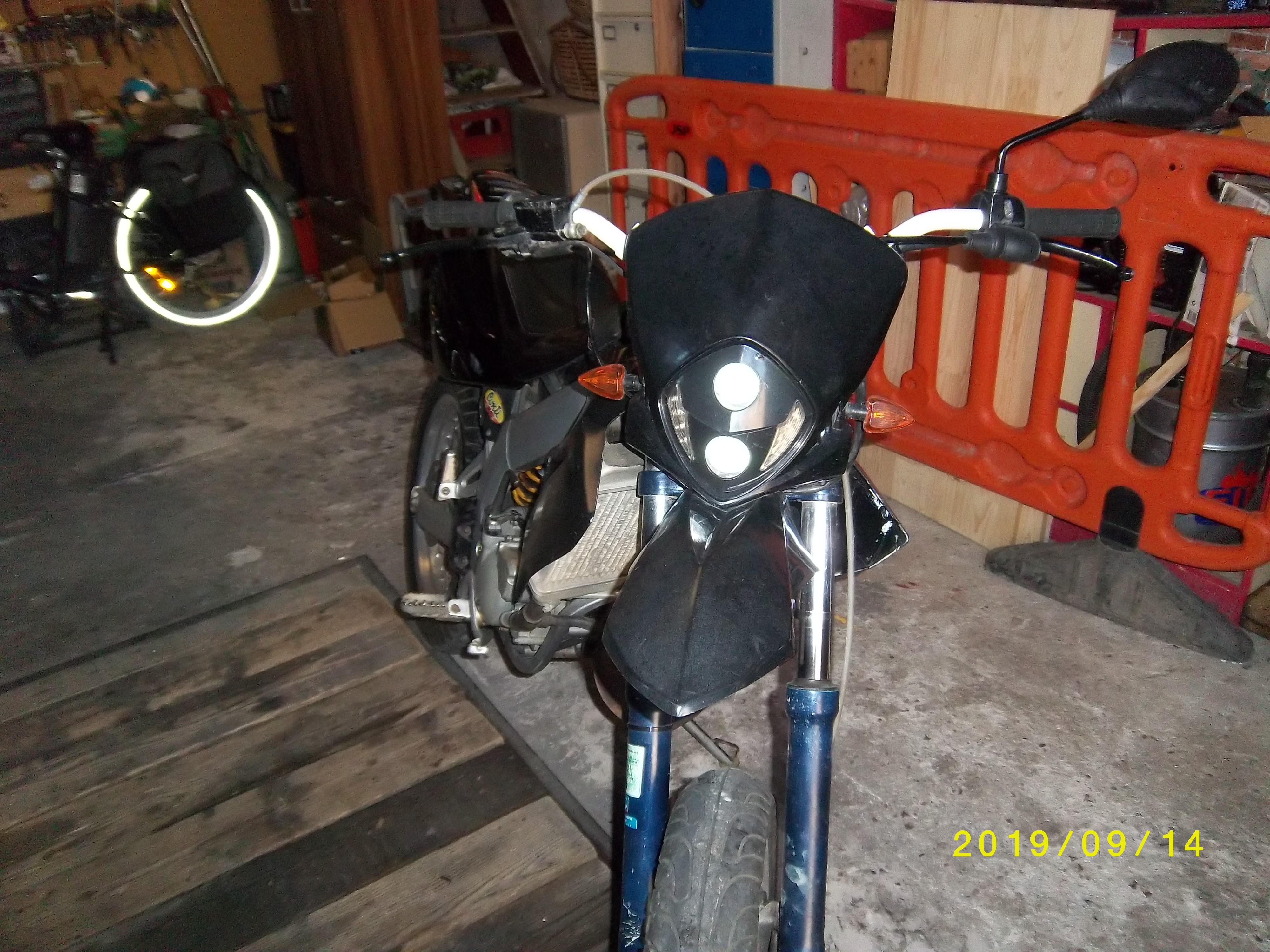

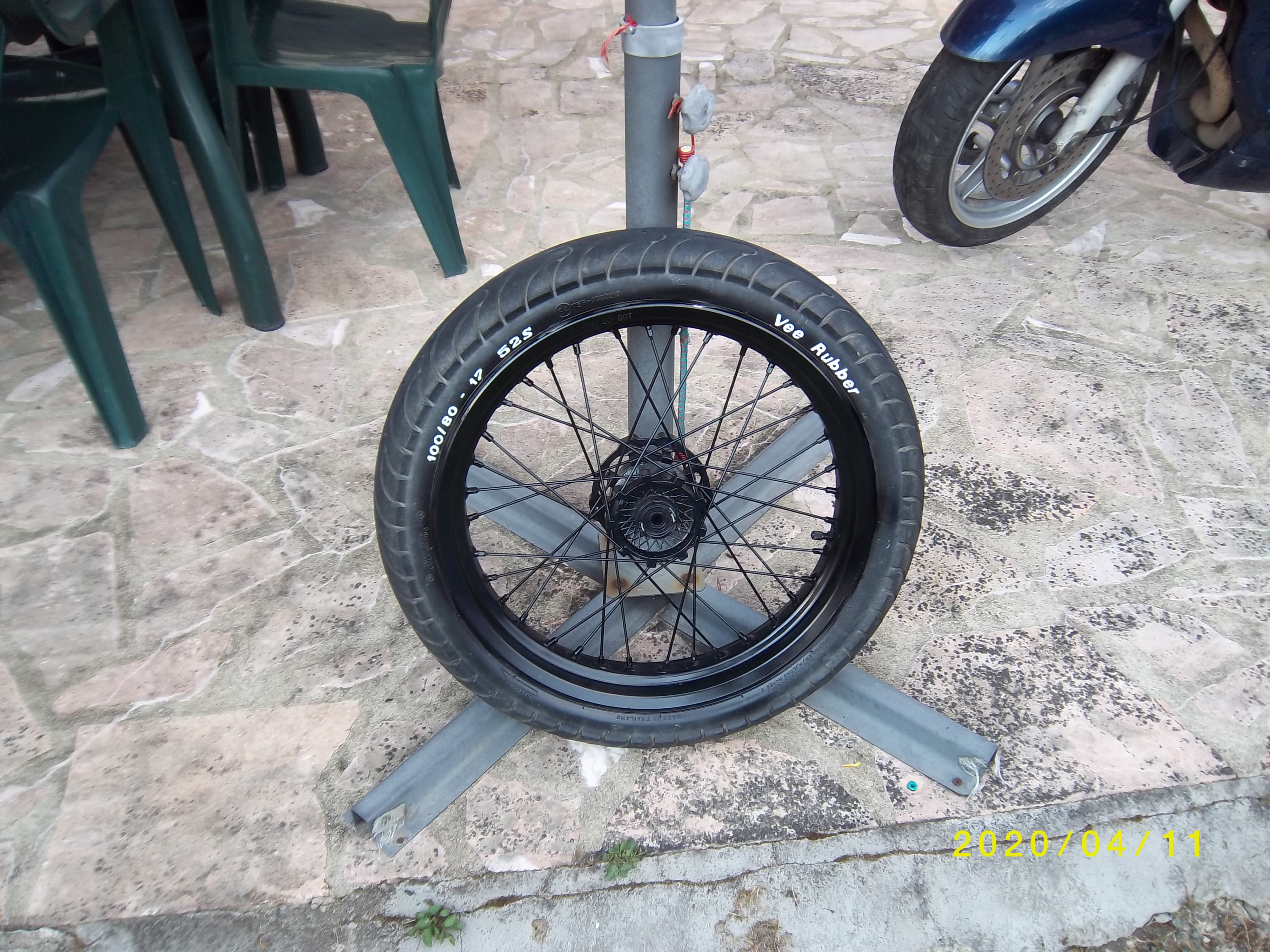

Opération "customisation" sobre du Derbi !
Remise en place de la plaque phare d'origine, qui éclaire bien mieux,
Peinture des éléments, noir pour les noirs, gris pour les gris,
Changement du kit chaîne, des plaquettes AR.
Changement des poignées mousse,
Et Petit Monsieur s'occupe de repeindre ses jantes en noir (j'avoue que ça lui va bien, j'étais plutôt réticent au départ !)
