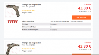

Essaye de trouver des triangles TRW , ils equipent les 3 d'origine ...
- Messages : 2649
Re: Tenu de route et triangle
il y en a chez mister auto, moins de 50€ pièce

J'ai un doute sur la qualité , vu l'énorme différence de prix avec les "originaux"; ou alors, c'est Renault qui exagère(beaucoup)!
Chez "os...o" on trouve a 38.99€ le trw JTC2179 , ça semble louche!

triangles TRW = merdasse. ca peut valoir 5 fois moins, ca ne durera pas.

Personne a accès aux références pour ces triangles? est ce que les velsatis ont les mêmes?
Pour les "trw" ca ne m'étonne pas, la qualité de beaucoup de pièces de"grande marque" a énormément baissé(pas toujours le prix par contre!) d’où ma réflexion quand au choix de ces triangles.
C'est sur que j'aimerais prendre des "renault", mais mon budget n'est pas trop d'accord!!

En attendant de trouver une alternative de bonne qualité, si cela existe, j'ai trouvé ce site qui vend des triangles Renault pas cher
545048101R
545050804R
Pour le moment ils sont en rupture... du coup je leur ai posé la question du réapprovisionnement et voici leur réponse:
Good afternoon,
Unfortunately, a new delivery at the beginning of January.
Affaire à suivre.... a voir également si ce n"est pas de l'OEM fourbement rebadgé Renault...
Il est vrai que les pièces des voitures française sont fabriquées a l'étranger, mais pas toutes en Chine, donc pourquoi pas.
Sinon, j'avais trouvé un triangle neuf renault, mais avec une référence en 820063760, et d’après ce que je vois dans ta réponse, ça correspondrait. le probléme, il y a que le coté droit de dispo, pour 45€, chez un revendeur de vieux stock de pièces sur "e..y"
Personne n'a déjà commande sur le site qu'indique alban76? car c'est vrai que les prix sont intéressant si c'est vraiment de l'origine!
