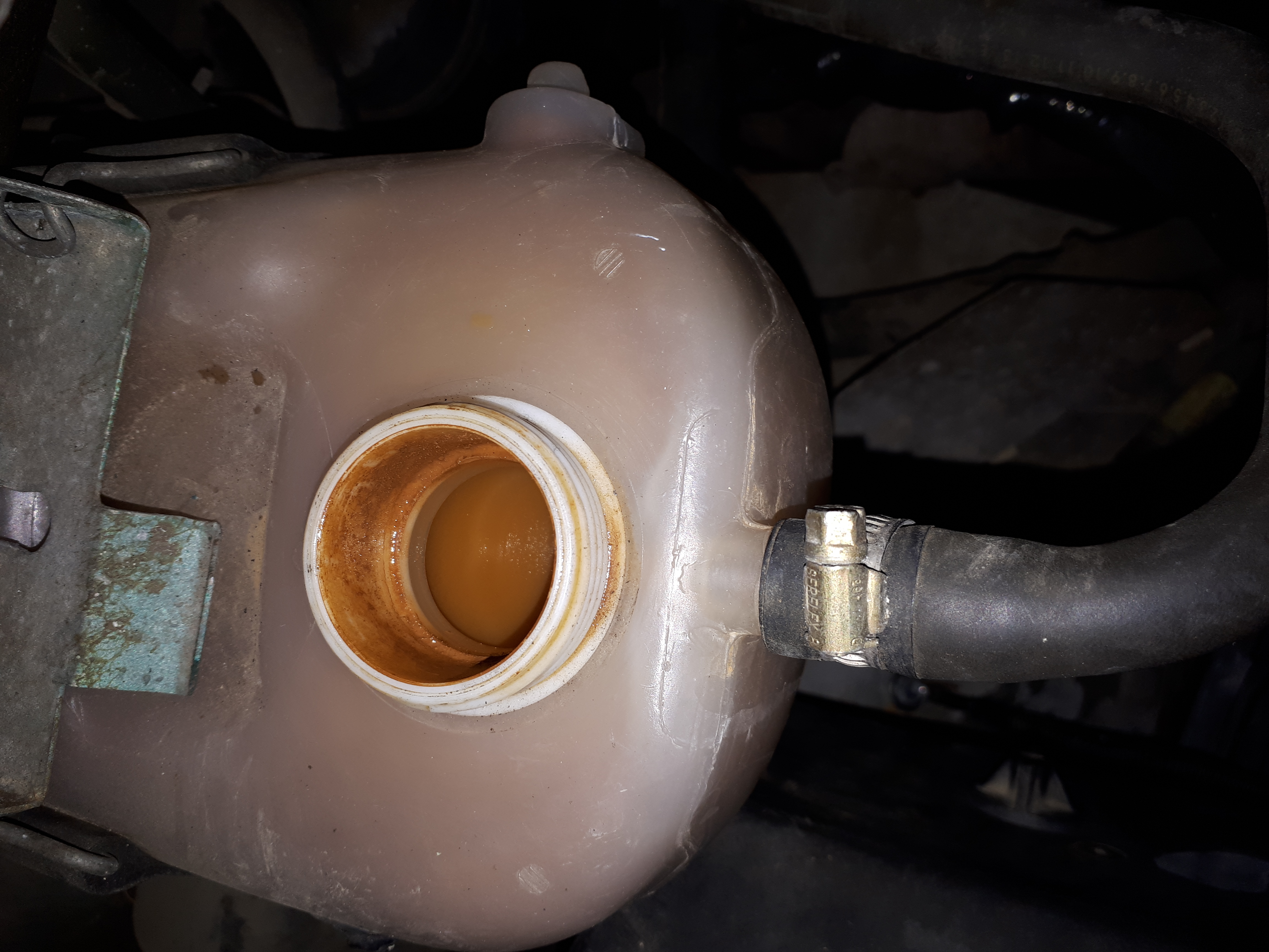

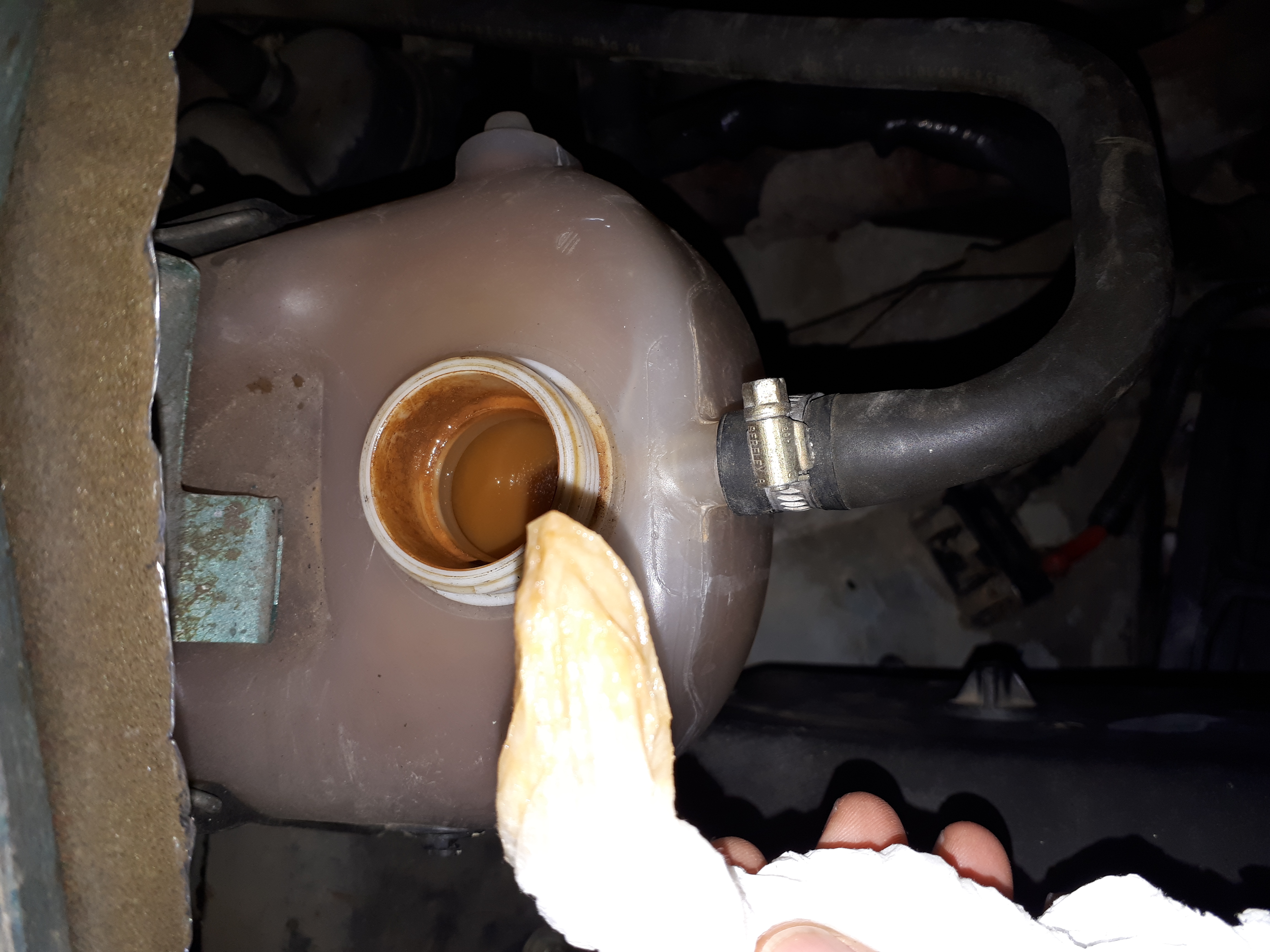

Ce soir j'ai voulu changer la cosse et la couleur du base d expansion m a interpellé....
Place aux photos :
Je suis novice en mécanique mais ça sent pas bon du tout mon affaire... qu en pensez vous? Pour la petite histoire j'ai refait le niveau de liquide il y a 1 mois car le vase était quasi vide et la voiture a du rouler 10 kilomètre max...

Salut Georges, c'est la couleur qui te pose problème ?
Un bon rinçage, et une bonne purge, et ça doit le faire ! :wink:

EAime a écrit : 18 janv. 2020, 19:48 Salut Georges, c'est la couleur qui te pose problème ?
Salut Georges,
+1 avec Eric ;)
Re: Remise en forme espace 2 V6
+1 avec les copains...
ya dû y avoir de l'eau dans le circuit a un moment donné...
Messages : 8282
camion rouge a écrit : 18 janv. 2020, 23:20 +1 avec les copains...
:shock: :shock: ou bien de l' huile ?

Bonjour à tous et merci bcp, je suis rassuré !
J'ai changé la cosse incriminée. Cette après-midi, test et ensuite dépôt au garage pour enfin passer le CT.
Bonne journée à tous.

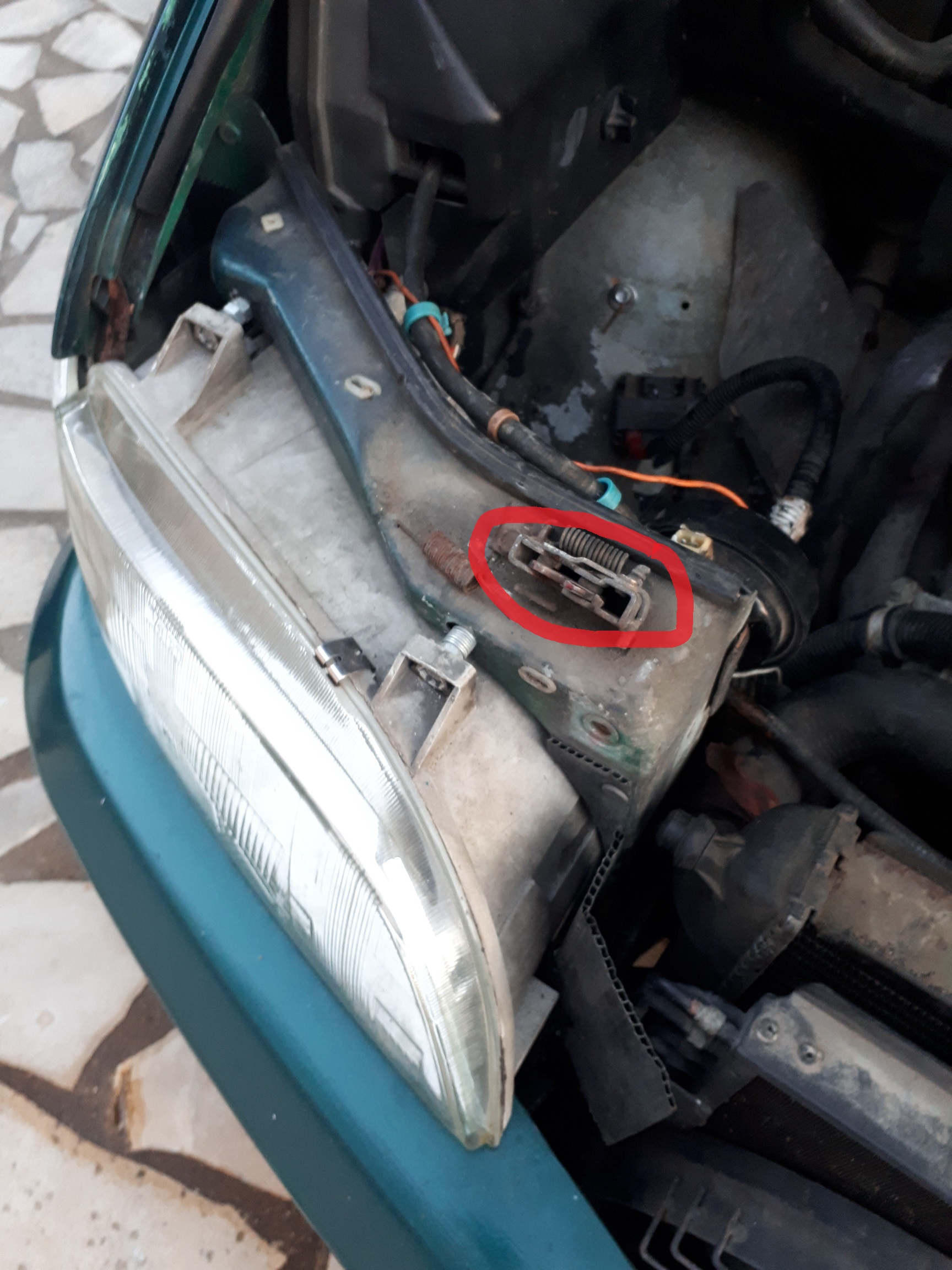

En démontant l'espace, j'ai enlevé le câble permettant le déblocage du capot côté passager…. J'ai pris soin de ne pas bloquer le dit capot mais quelqu'un a eu la bonne idée de s'appuyer sur le capot…..
Malgré toutes mes tentatives, je ne parviens pas à le débloquer…
A tout hasard, quelqu'un a une astuce ?
Ci joint une photo de la serrure en question avant blocage...
Merci pour vos lumières !

Je n'ai pas la solution mais il me semble avoir vu un sujet similaire dans le passé d'un forumeur qui a du ouvrir
le capot sans cable, me semble que c assez sportif, d'autres auront surment la solution

Salut Georges,
Est-ce que cela pourrait t'aider ?
https://bjl.pagesperso-orange.fr/espace/#29b
EAime a écrit : 05 avr. 2020, 11:00 Salut Georges,
Pas sûr que ça marche puisque Georges a decroché la tringle...
Messages : 8282
camion rouge a écrit : 05 avr. 2020, 11:22
Je croyais la timbale :lol: :lol:

Sacrifier le phare ?? je dis ça car j en ai plusieurs... :)
bon courage !
