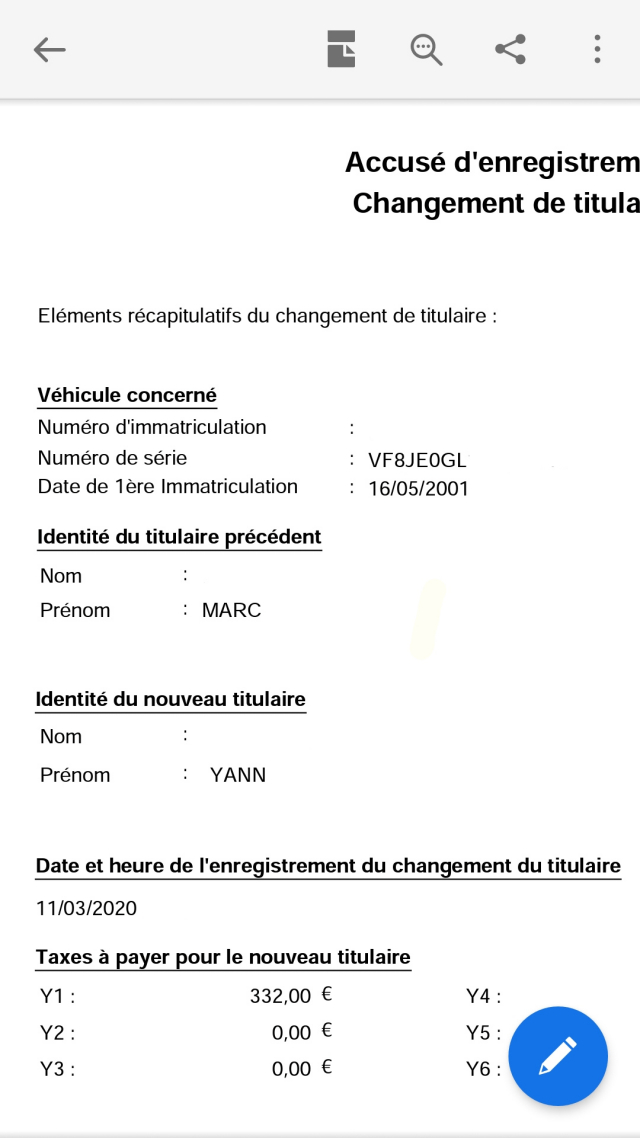

Après quelques déboires et galères administratives, ça y est :
Il y a plus qu'à attendre la carte grise maintenant... et après, des plaques bretonnes.

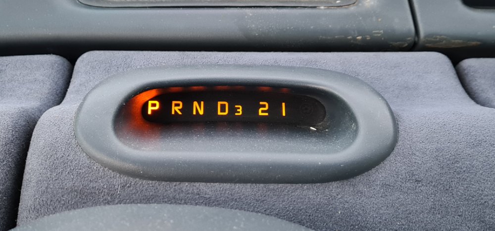

Quelques news
Redémarrage ce matin, il n'avait pas tourné depuis juin faute de temps, planning overbooké
Et là, surprise, la boîte automatique tourne comme une horloge, les rapports se passent mais toujours pas d'affichage des rapports au tableau de bord ! On va essayer de travailler dessus pendant les vacances en fonction de la météo !
Et toujours cette alerte air bag depuis le CT !
Re: [Pub2n] III long V6-24 Privilège Cuir
Publié : 24 déc. 2020, 11:52
par pub2n
Tadaaaaa !
Après nettoyage des cosses du calculateur de boite, tout est OK et l'affichage de rapports de boîte re fonctionne !

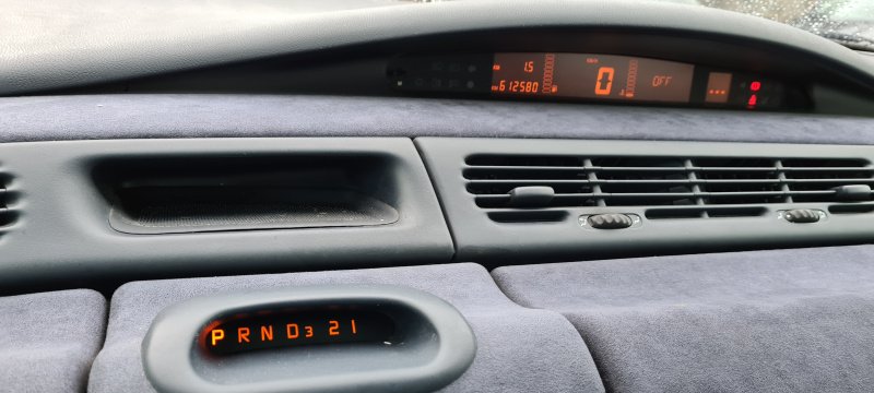

Une petite image de ce soir !

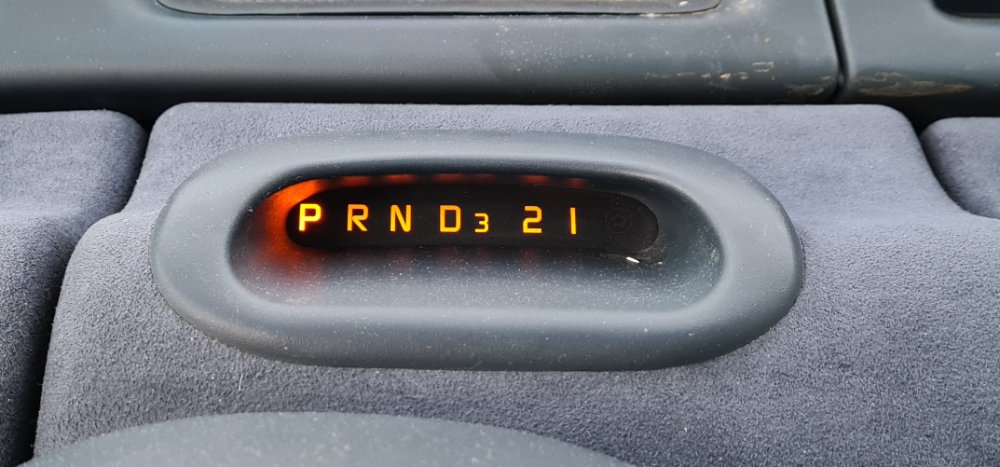

Travaux du jour :
J'ai récupéré mes affichages au plus juste

Et c'est quoi le souci ? Un problème de tringlerie ?
Publié : 07 mars 2021, 06:44
par pub2n
Non, de la connexion avec un faux contact et un mauvais ajustement de la console qui avait été bricolée ! Il avait été monté du 220 et de la sortie vidéo dessus et console était décalée d'1 cm !
Publié : 07 mars 2021, 09:17
par chtimi73
pub2n a écrit : ↑07 mars 2021, 06:44
OK, beau boulot en tout cas
Publié : 07 mars 2021, 09:46
par PeteTheCoyote
Quand tu parles de la console, tu parles de la pièce/habillage dans laquelle se loge le levier de vitesse ?
Publié : 07 mars 2021, 09:50
par pub2n
PeteTheCoyote a écrit : ↑07 mars 2021, 09:46
C'est bien cela, avec le frein à main
