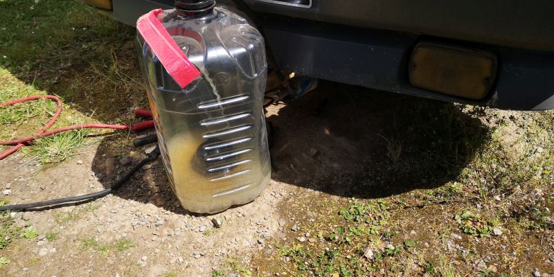

Ce qui coule à une drôle de couleur
voir la photo

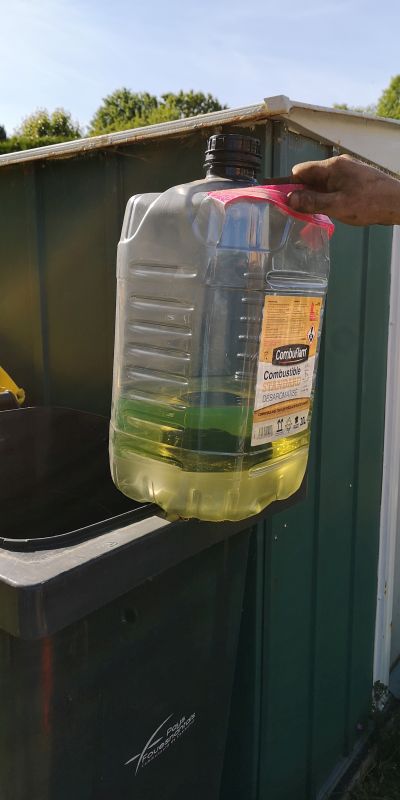

Après avoir pompé environ 15 litres il y a au moins 5 à 6 centimètres d'eau au fond du bidon !
On continue et vide le réservoir, on laisse se reposer la mixture et on remet le dessus du bidon dans le réservoir. On répète cette manœuvre 2 ou 3 fois et on tente un démarrage.

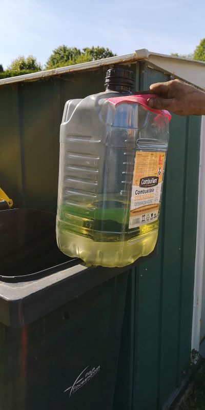

Le carburant retiré du réservoir a décanté pendant une semaine, au fond du bidon, c'est de l'eau Remplissage du réservoir avec le dessus du bidon, un coup de pompe électrique pour vérifier ce qui sort, ben y'a toujours de l'eau
, on a recommencé l'opération 4 ou 5 fois avant qu'il ne sorte plus que de l'essence du réservoir.

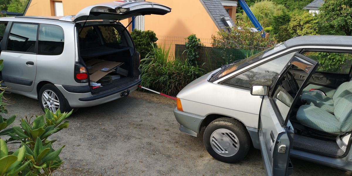

Je sors la barre de remorquage (toujours dans le coffre, eh oui, je commence à être prudent), mais le remorquage avec la Twingo s'avère délicat.
Qu'à cela ne tienne nous voila reparti à la maison pour revenir avec l'espace III.
Attache et retour sans trop de difficulté, enfin pour moi dans le III, parce que le I sans direction et freinage assisté çà reste physique pour ma fille !
Voila l'équipage au retour

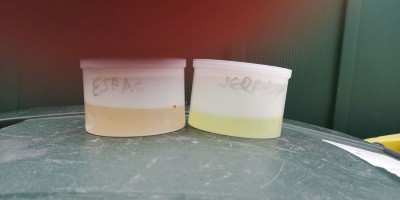

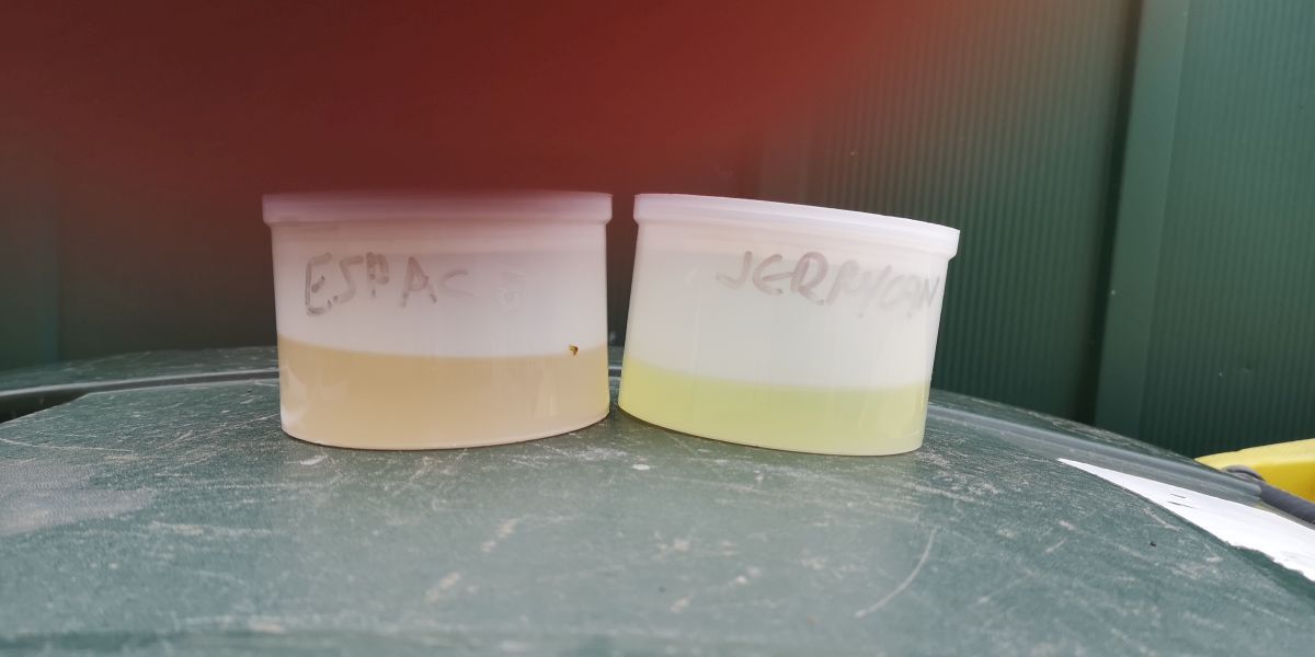

Je tire un peu d'essence et la re surprise elle a une drôle de couleur et ne sent pas vraiment l'essence
à gauche essence sortie du réservoir, à droite essence propre (de la réserve personnelle de la tondeuse !)
On verra cela le week end prochain.

Je prends toujours mon essence en grande surface, comme Philou 33 et je n'ai jamais eu le moindre problème.
Ici comme indiqué en début du sujet c'est de l'eau qui est rentrée par le bouchon, pourrissant le tuyau de remplissage. Ca ne devrait plus arriver depuis la modif du caoutchouc récupérateur fautif.
