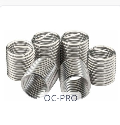

C'est peut-être la raison de la fuite injecteur. Il a déjà été bricolé mais si ce n'est pas bien fait ça ne tient pas mécaniquement.
Il ne reste plus qu'à refaire un filet M6 en insérant un helicoil (filet rapporté). Mais là je t'avoue que je n'ai jamais fait sur une fixation injecteur et moteur en place.
La difficulté est de venir contre-percer avec un foret (place sous le pare-brise) au droit avec la visibilité qu'il y a au niveau de l'injecteur mais je ne vois que cette solution. Disons qu'il faut un peu de matériel et une certaine dextérité.
Si tu ne te sens pas le coup de main pour le faire il faut trouver un garage qui veuille bien mais là il te faut le bon mécanicien.
Mais ce n'est pas infaisable je pense.
Type d'helicoil:
