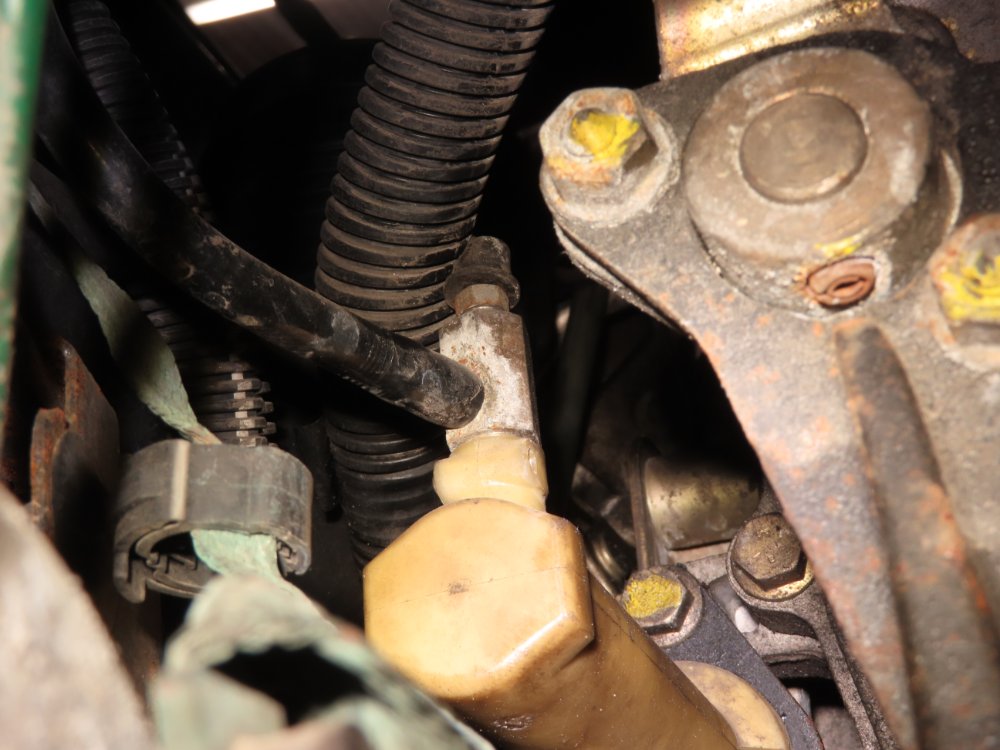

Voilà à quoi ressemble le récepteur (photo de la page précédente) avec ce qui ressemble bien à une vis de purge.
Le long de la canalisation j'avais remarqué un cylindre de la taille d'un bâton de colle, il faut remonter plus pour voir si c'est en deux parties ?
Re: boîte PK1 marche arrière difficile à passer surtout à chaud
Publié : 23 sept. 2020, 21:38
par grostoto
n°2 c'est la purge..
tu ne l'as pas effectuée ?

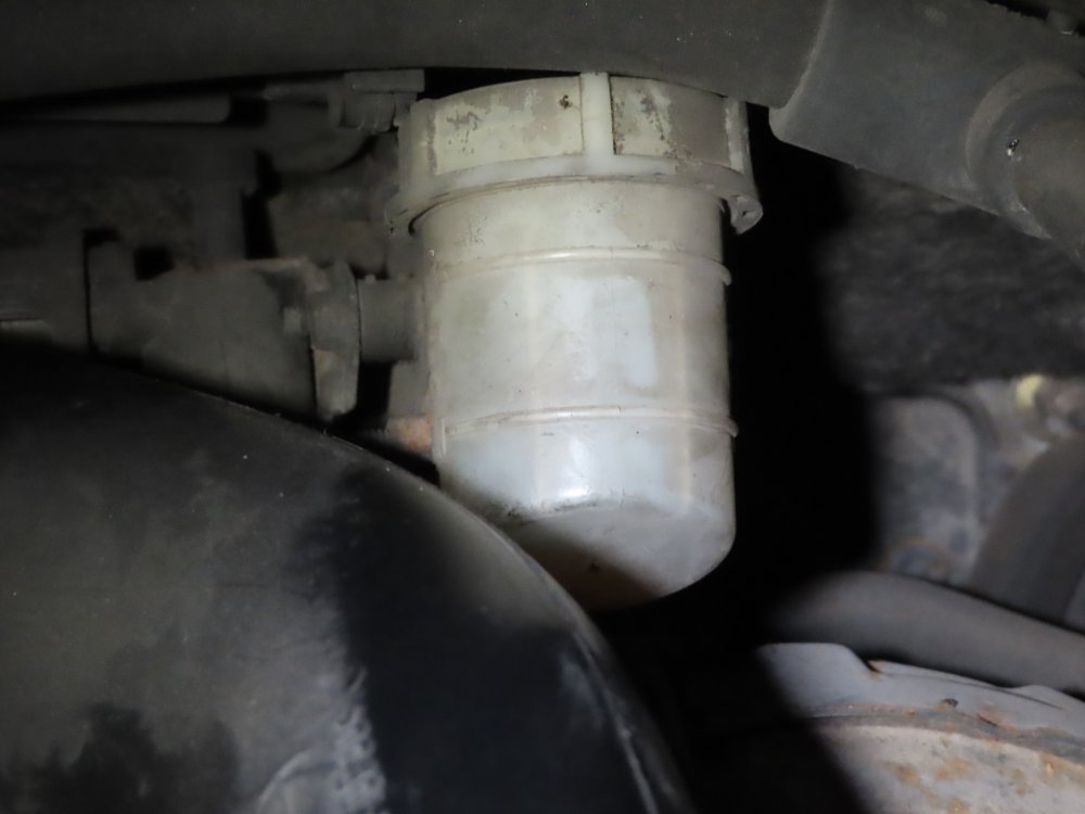

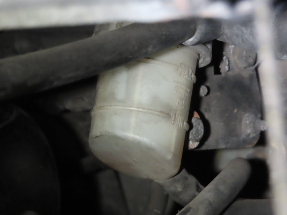

Je déterre ce sujet, j'ai fait la purge des freins et j'allais faire la purge de l'embrayage mais je me demande à quoi sert ce petit bocal au fond ? Il est quasi vide lorsqu'on tapote dessus pour voir le niveau
Concernant la pédale d'embrayage même sur le plat avec une vitesse enclenchée en appuyant à fond la garde est quasi nulle, dès que je relache de quelques mm la voiture se met à avancer, ça ne me semble pas normal.
Pour rappel au niveau du récepteur ça ressemble à ça.
