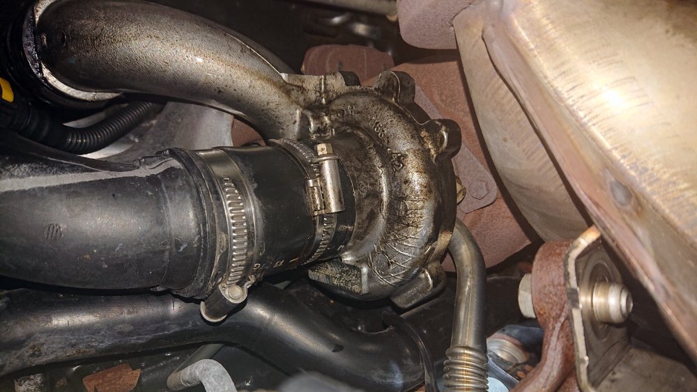

Petite news, ce matin en montant un col, voyant service et perte de puissance.
J'ai pu finir la montée, tranquillement on va dire.
Après être rentré, j'ai redémarré la voiture, et ca semble revenu à un fonctionnement normal, je n'ai plus le voyant et la puissance semble ok.
Je me suis glissé dessous pour voir, c'est bien gras autour et sur le turbo.
Je pense quand même que la fin est proche, et que je devrais peut être arrêter de rouler et le faire remplacer avant qu'une casse plus violente n'arrive....
Qu'en pensez vous ?
Espace III Court - 2.2 dci Privilège 2001 - 335000 km
Messages : 9085
Re: Fuite d'huile
Cela ne veut rien dire du tout, sinon quil na pas été nettoyer depuis longtemps...

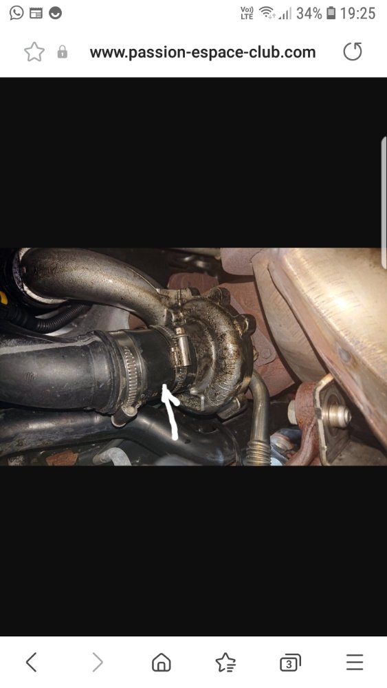

Si tu as un depressiomètre tu peux verifier si la pompe à vide donne suffisamment de depression (- 0,9 bar) mesure avant electrovanne. Tu peux faire la même vérification après l'electrovanne pilotage turbo avec la même valeur mais il faut accélérer pour verifier la variation.
Et ça la valise ne les donne pas.
Pour le turbo tu enlèves le petit conduit à l'entrée du turbo (voir flèche sur photo). Tu prends une photo à l'entrée avec ton téléphone (oui, aller mettre le yeux ça va être épique ). Tu vas voir tout suite l'état de la turbine donc un premier diag du turbo.
